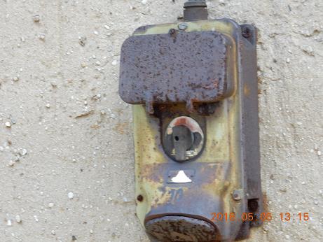

Wenn ich nach "Herdanschlussdose oder ähnliches" frage, meine ich sicher keine CEE-Steckdose und auch keinen antiken Stecker. Und nein, ich beabsichtige nicht da einen Herd anzuschließen.
