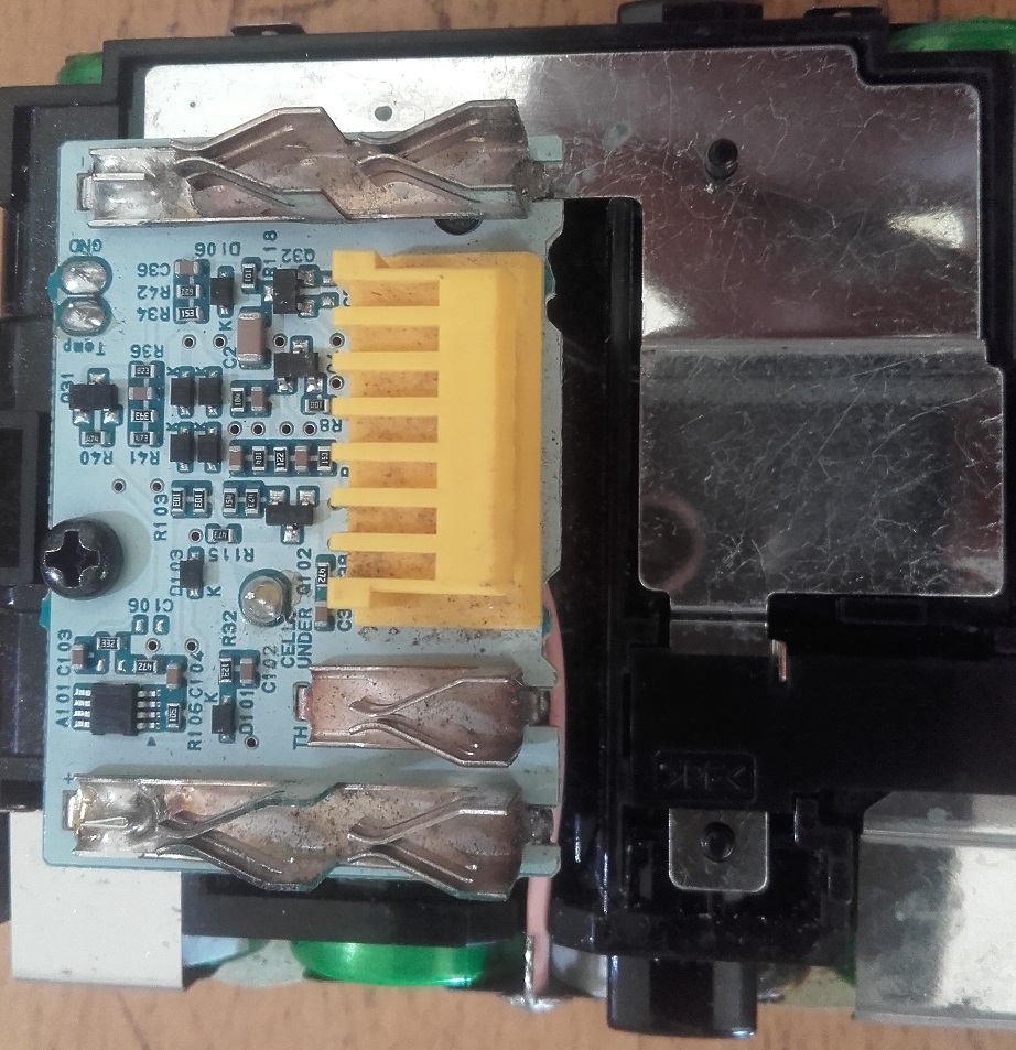

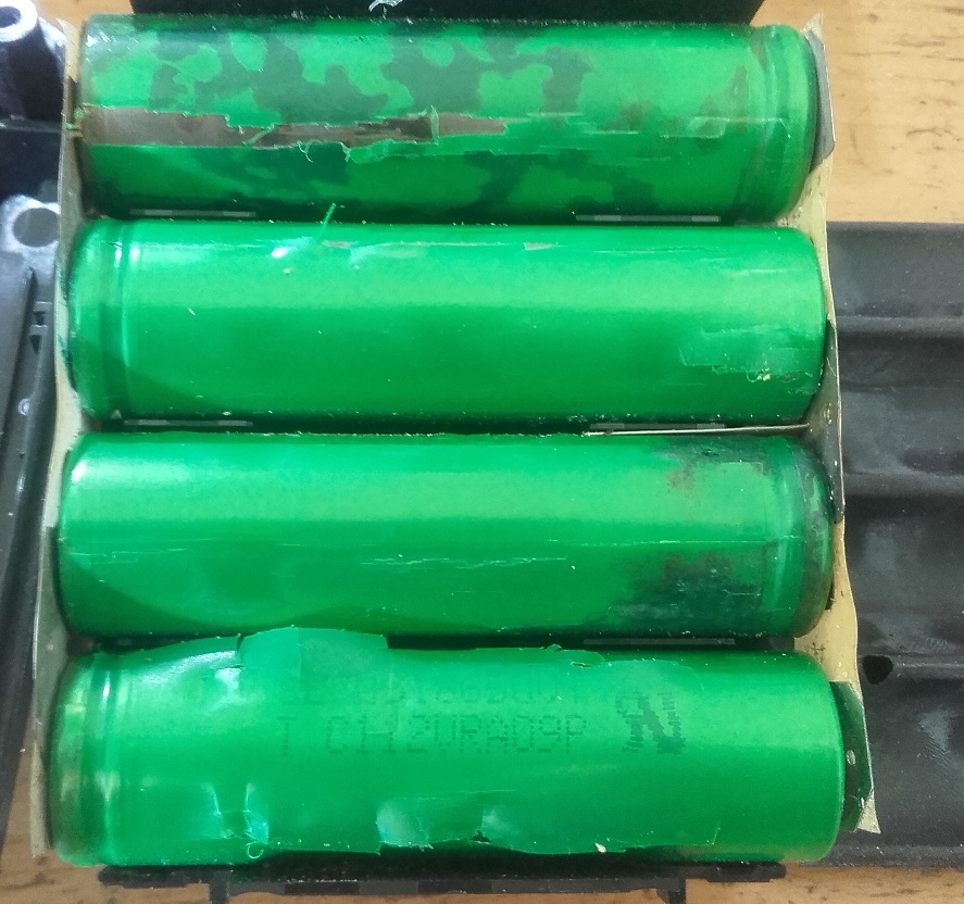

Der hier dürfte noch nicht alt sein. Bekannter hatte den 2 Tage
verliehen, danach ging nix mehr. Aufgemacht, 1 Zelle 3,1V, 2 Zellen
2,5V, eine Zelle 0V/0Ω. Keine Zellüberwachung, kein Balancer, keine
Abschaltung eingebaut. Ein ziemlicher Schrott. Macht es sinn, 4 neue
Zellen reinzubauen, die sterben doch bei kleinsten Abweichungen gleich
wieder?

Das ist ja eben kein Balancer (es gibt nur einen Draht zur Mitte des
Stapels) und keine Abschaltung, da würden die Zellen wohl noch leben.
Aber vielleicht blockiert ein Reparatur-Verhinderungs-Chip, kann sein.
Und daß die Folie von den Zellen runterbröselt, find ich auch nich so
prall.

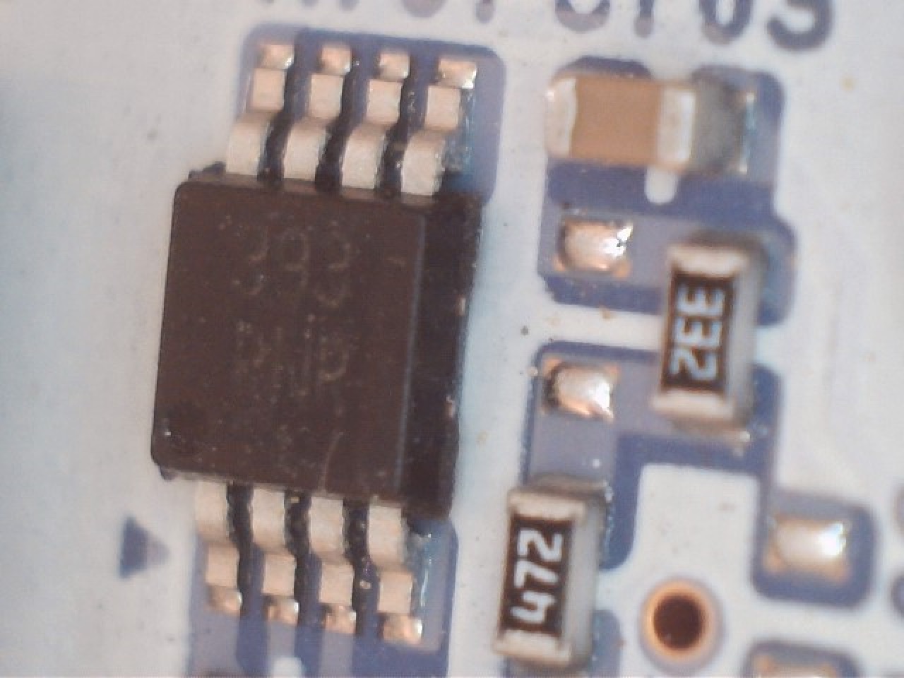

Bild der Unterseite schwierig: Platine ist aufs Plastik und die beiden
Kontakte und den NTC draufgekleblötet :-) Erkennbar von der Seite ist
ein 20-pin chip und noch bissel Vogelfutter.

Was mir besonders aufstößt, ist das offenbare Eindringen einer
Flüssigkeit zwischen Zellen und ihren Umhüllungsfolien- Als ob
Fremdflüssigkeit (Wasser?) in die ganze Elektronik gekommen wäre.
Lion-Zellen geben doch absolut keine Flüssigkeiten von sich.
Das hat evtl eine der Zellen vorzeitig entladen und diese ist bei
Benutzung von den starken Brüdern zerstört worden.
2 Zellen laufen aus, drunter leicht feucht, nachdem ich die
Schweißfahnen runter hatte.
