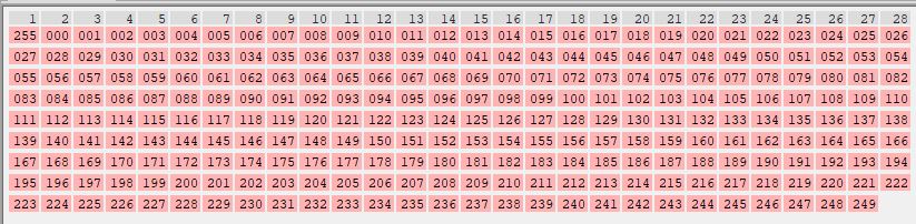

Hi Ihr.
Erst einmal vielen Dank für das Mitdenken!
Ich habe einiges getestet und es scheint tatsächlich so zu sein, dass
bei manchen frisch bestückten Controllern der RAM spinnt.
Ich habe das Problem-Array einmal gefüllt und ausgelesen.
Bei dem funktionierenden Controller kommen die korrekten Bytes zurück
(wenn auch meine for/next irgendwo noch patzt :) ).
Bei dem defekten Controller kommen nur zwei, mal drei Bytes zurück.
Je nach dem wie oft ich starte... Auch mit LogicAnalyzer gecheckt.
Beide Ausgaben im Anhang.

Somit baue ich nun mal ein kleines Testprogramm, dass die Chips im
Nullkraft-Sockel identifizieren kann.
Sch*** Bauteilemangel...

Wilhelm M. schrieb:>> Ich habe das Problem-Array einmal gefüllt und ausgelesen.>> Bei dem funktionierenden Controller kommen die korrekten Bytes zurück>> (wenn auch meine for/next irgendwo noch patzt :) ).> Denke nicht: sollte ja mit 0 beginnen.
Ja, theoretisch schon.
Ist aber Quick n dirty programmiert ohne zu checken ob ich das richtig
gemacht habe ;)
Daher ist es für mich erst einmal nicht schlimm, wenn was nicht so ganz
passt (Hatte einfach auch kein Bock mehr irgendwann).
Man sieht jedenfalls sehr gut, dass der merkwürdige Controller seine
Arbeit in keinster Weise verrichtet.
Das reicht mir eigentlich schon zum ausfiltern.

Tobi im Feierabend :) schrieb:> Vor allem, wo soll das kleine Ding denn grottig sein?
Ich hatte Dir oben einen Hinweis gegeben, den Du ggf. übersehen oder
nicht verstanden hast.
Tobi im Feierabend :) schrieb:> Wilhelm M. schrieb:>> Halte mal den Ball flach!> Du hast schon gesehen, dass der Kommentar nicht an Dich ging oder?
Natürlich, und trotzdem schreibe ich was dazu. Es ist ein Forum und
keine P2P-Kommunikation.
Wilhelm M. schrieb:>> Aber das ist ja auch nicht relevant, wenn man in dem kurzen Code snipped>> schon sieht, dass was gravierend nicht passt.> Was hier nicht passt, ist:> unsigned char ucInputData[10][8];>> Hier haben wir also 180 Bytes (auf dem Stack oder global, kann ich nicht> entscheiden, weil Du mal wieder nicht alles zeigst).
Ja, da hast Du recht.
Das habe ich nicht erwähnt.
Die 10/8 Bytes waren anfangs geschätzt, da über mehrere Defines
deklariert und es zu dem Zeitpunkt auch nur um das atoi() ging.
Das hatte ich bei meinem Testcode dann jedoch nachgeschaut und meine
Notiz "//32+4 * 8 -> 288bytes" hinzugefügt.
Sorry.
> Und im folgenden Snippet schreibst Du gnadenlose über das Ende des> Arrays hinaus. Also, was sollen wir davon halten, wenn solche Basics> nicht passen. Dann wird wohl auch an anderer Stelle was gravierend faul> sein.
Wie gesagt, das passt schon :)
Wir haben 288byte Platz.
Wilhelm M. schrieb:> Tobi im Feierabend :) schrieb:>> Vor allem, wo soll das kleine Ding denn grottig sein?>> Ich hatte Dir oben einen Hinweis gegeben, den Du ggf. übersehen oder> nicht verstanden hast.
Scheinbar habe ich das.
Welchen genau meintest Du?
Wilhelm M. schrieb:> Tobi im Feierabend :) schrieb:>> Du hast schon gesehen, dass der Kommentar nicht an Dich ging oder?>> Natürlich, und trotzdem schreibe ich was dazu. Es ist ein Forum und> keine P2P-Kommunikation.
Kein Problem, aber auch das ist eine Unsitte in diesem Forum.
Plötzlich tauchen Leute auf, die über unnützes Zeug herum nörgeln ohne
konstruktiv dazu beizutragen.
Ich kann ihm natürlich nicht unterstellen, dass er es nicht könnte, aber
mit der Aussage das man mit einem OCR den Text lesbarer machen könnte,
unterstreicht es nicht sehr.
Tobi im Feierabend :) schrieb:> Wilhelm M. schrieb:>>> Aber das ist ja auch nicht relevant, wenn man in dem kurzen Code snipped>>> schon sieht, dass was gravierend nicht passt.>> Was hier nicht passt, ist:>> unsigned char ucInputData[10][8];>>>> Hier haben wir also 180 Bytes (auf dem Stack oder global, kann ich nicht>> entscheiden, weil Du mal wieder nicht alles zeigst).> Ja, da hast Du recht.> Das habe ich nicht erwähnt.> Die 10/8 Bytes waren anfangs geschätzt, da über mehrere Defines> deklariert und es zu dem Zeitpunkt auch nur um das atoi() ging.> Das hatte ich bei meinem Testcode dann jedoch nachgeschaut und meine> Notiz "//32+4 * 8 -> 288bytes" hinzugefügt.
Kommentare sind irrelevant, da keine überprüfbare Verknüpfung zum Code
besteht.
> Sorry.
Kein Thema.
Tobi im Feierabend :) schrieb:> Wilhelm M. schrieb:>> Tobi im Feierabend :) schrieb:>>> Vor allem, wo soll das kleine Ding denn grottig sein?>>>> Ich hatte Dir oben einen Hinweis gegeben, den Du ggf. übersehen oder>> nicht verstanden hast.> Scheinbar habe ich das.> Welchen genau meintest Du?
Z.B. Lokalität / Gültigkeitsbereich von Variablen, ...
Wilhelm M. schrieb:> Ansonsten hat atoi() das große Problem, das atoi() `0` liefert, wenn es> die Zeichenkette nicht parsen kann. Man kann also ein gültiges nicht von> einem ungültigen Ergebnis unterscheiden. Das ist broken-by-design.
Ich benutze daher sscanf(), das liefert die Anzahl der fehlerfrei
gelesenen Werte zurück.
