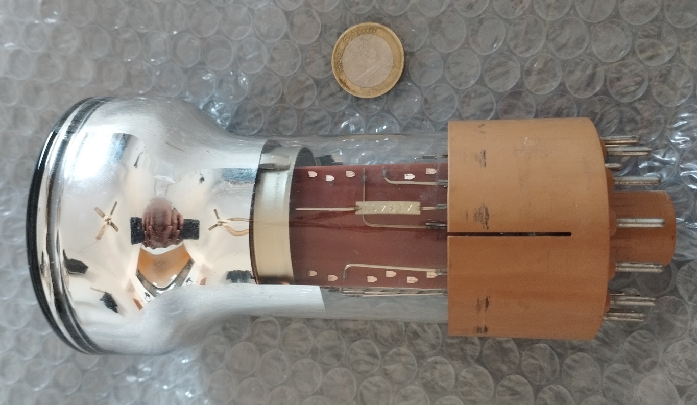

Hy,

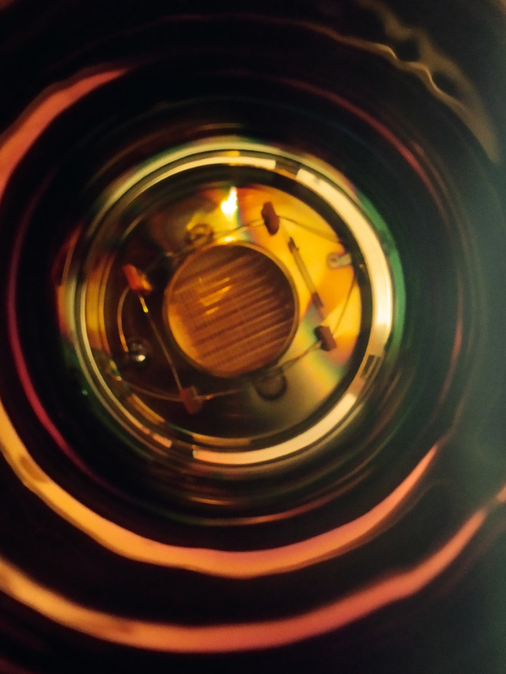

Ich habe in einer amerikanischen Radarstation (Betrieb ca 1970-2000) die
Röhre im Anhang gefunden.
14 Anschlüsse aufsteigend mit 1-14 nummeriert.

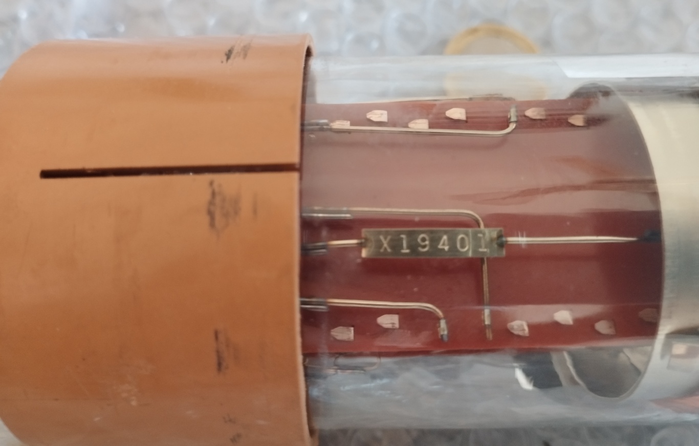

Label mit X19401
Brauner Kunststoffsockel, außen teilweise verspiegelt und die
Vorderseite ist halbtransparent und bernsteinfarben.

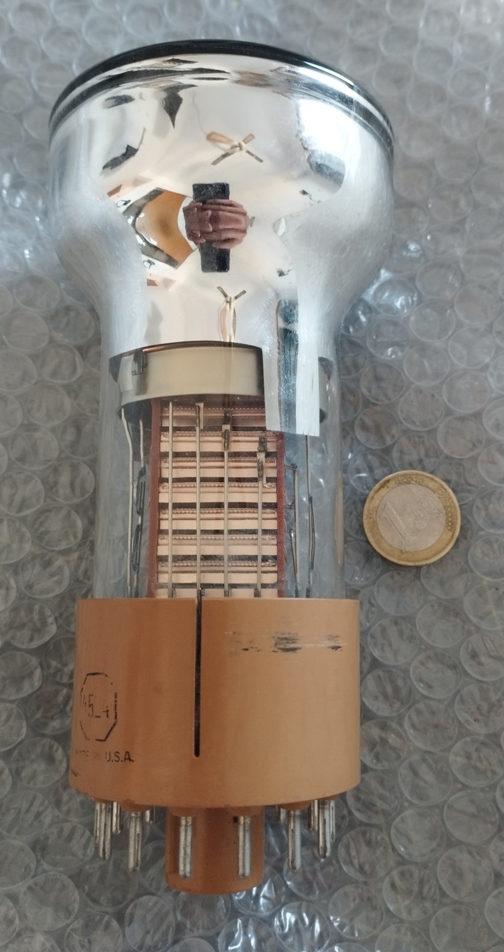

Im Inneren befinden sich 7-10 (teilweise durch die Verspiegelung
verdeckt) Gitterkästen.
Hinter dem bernsteinfarben Glas liegt etwa in der Mitte der
Durchmesseränderung eine ca 1€ große Öffnung, die von einem
"Lüftungsgitter" verschlossen ist. Vor diesem Gitter liegen parallel
dünne Drähte (geschätzt 20).

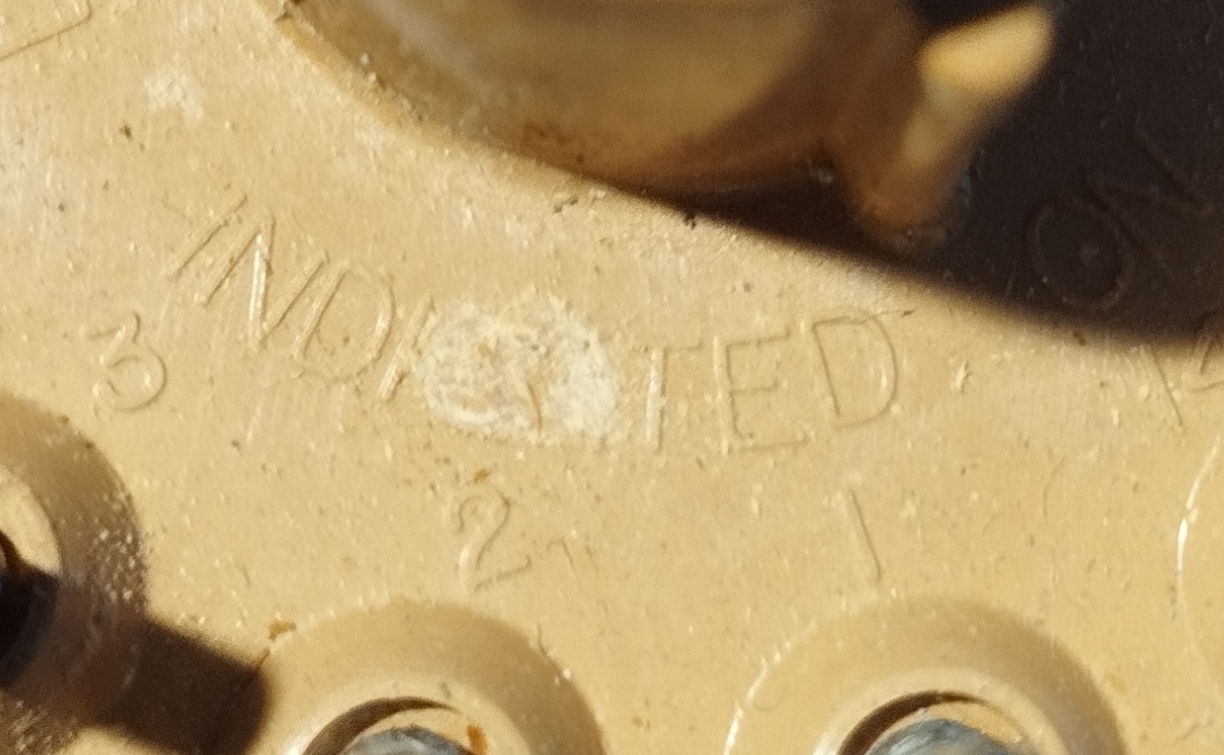

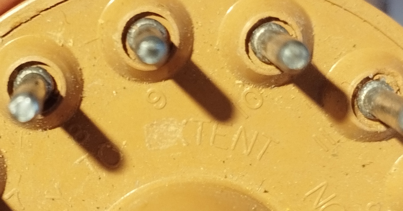

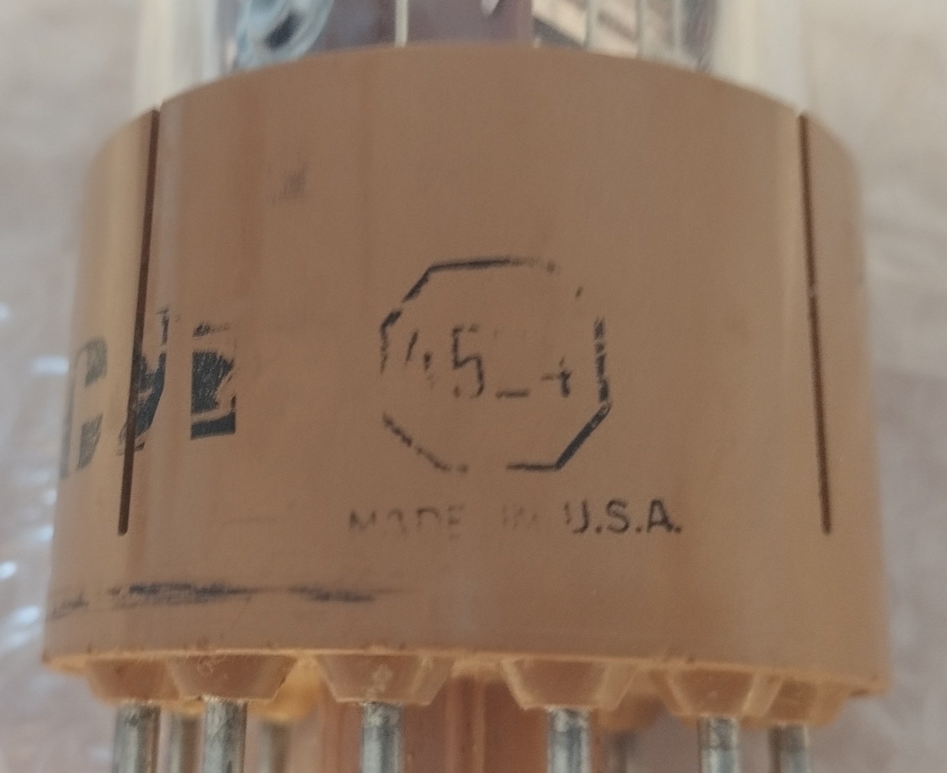

Am Sockel sind die Texte
LICENSED ONLY TO ##TENT
Der erste Buchstabe könnte ein B, ein E, oder D sein,der zweite ein K
oder X.
INDI##TED ON CARTON
Erste Buchstabe dürfte ein S und der zweite ein A sein.
Die Texte sind erhaben.

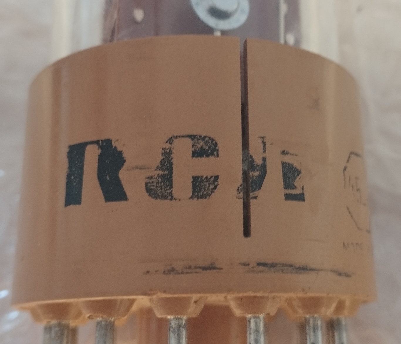

Am Umfang des Sockels sind noch zwei Aufdrucke die ich nicht entziffern
kann.

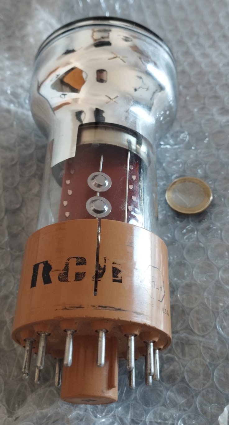

Was ist das für eine Röhre?
Ich habe sie wieder in die Kiste (Kiste eines Druckers) mit 20 anderen
zurück gelegt.
Was ist das für eine Röhre und wie funktioniert sie?
 Ich vermute dass es irgend eine Anzeige ist, aber ich sehe keine Zahlen
wie bei einer Nixie Röhre und kein Beschleunigungsgitter wie bei einem
Röhrenmonitor.
Sg & Danke
OP
Sven D. schrieb:
> https://www.radiomuseum.org/tubes/tube_4524.html
Laut Wikipedia benötigen scintillation counter einen Kristall, um die
Strahlung umzuwandeln.
https://en.m.wikipedia.org/wiki/Scintillation_counter
Ich hatte gehofft diesen auch vor Ort zu finden.
Sven D. schrieb:
> Die Photonenvervielfacherröhre? Ich denke in Radaranlagen gar nicht.
Ok danke.
Dann trotzdem schöne Grüße aus dem Urlaub.
Ich verstehe. Ich würde denken die Röhren stammen aus Geräten zur
Messung ionisierender Strahlung. Wenn die Radaranlage militärisch
genutzt wurde gab es dort sicher solche Geräte.
Persönliche Seite
Hallo Clemens.
> Ok danke.
Photomultiplier werden zur Messung von Licht verwendet.
Eine bekannte Anwendung außer in Szintilisationszählern ist z.B. in
optischen Spektroskopen, wo sie in Einzelfällen immer noch Vorteile im
Dynamikbereich gegenüber CCD-Zeilen haben.
Szintilisationszähler werden meist zur Messung von ionisierender
Strahlung verwendet, wenn diese sehr energiearm ist, z.B. bei
Alphastrahlen, die kaum eine Chance haben, in ein Zählror zu kommen.
Röntgenstrahlung die aus einer Radarröhre als "Störstrahlung" entweicht,
ist meistens energiereicher.
Auch Neutrinodetektoren sind von der Idee her Szintilisationszähler auch
wenn manche nicht den Szintilisationseffekt sondern den Tscherenkow
Effekt nutzen.  , und sie verwenden oft riesige große Photomultiplier.
