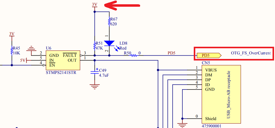

Statische Elektrizität? Was passiert wenn du den Port über 10k mit GND
verbindest?
LG, Sebastian
von Max M. (koeltrad)
> verbindest?
LD8 beginnt zu leuchten
USB LD8: red LED indicates an over-current from VBUS of CN5 and is
connected to the
I/O PD5 of the STM32F407VGT6.
Aber im GPIOD_IDR-Register werden nur die Pins aktiviert, die ich
aktiviert habe. Das heißt, der Fehler verschwindet.
Davor war Pin 5 im GPIOD_IDR-Register aktiviert, an Pin 5 von Port D
waren 3 Volt, im GPIOD_ODR-Register war alles korrekt.
Ja, wenn ich Pin 5 mit Masse verbinde, dann hat das GPIOD_IDR-Register
von Pin 5 einen Wert von Null.
Aber warum erscheinen an Pin 5 des GPIOD 3 Volt?

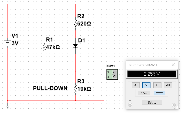

Wenn es statische Elektrizität wäre, glaube ich nicht, dass LD8 zu
leuchten beginnen würde, wenn ich Pin 5 über einen 10-kΩ-Widerstand mit
Masse verbinde. LD8: red LED indicates an over-current from VBUS

Dies ist der Pull-Down für Pin 5.
In dem Fall beträgt die Spannung an Pin 5 nicht 3 Volt, sondern 1,5
Volt.
Vollständiger Code:
RCC->AHB1ENR|=RCC_AHB1ENR_GPIODEN;
GPIOD->MODER&=0UL;
GPIOD->IDR&=0UL;
GPIOD->PUPDR|=0x800UL;
IDR Register: 0000 0000 0010 0000
An Pin 5 == 1,5 Volt
Und beginnt ein wenig LD8 zu leuchten
Ist das normal?
Der Wert des Pull-Down-Widerstands beträgt etwa 10 kOhm.
Oder sind 1,5 Volt beim Pull Down normal?
Wenn dies der Fall ist, fängt Pin 5 von Port D die Störung auf und
schaltet sich ein, und 1,5 Volt sind genug Spannung, um sie nicht als
logische 1 wahrzunehmen.
Ich mochte den Wert des IDR-Registers nicht, der nicht der Realität
entsprach.

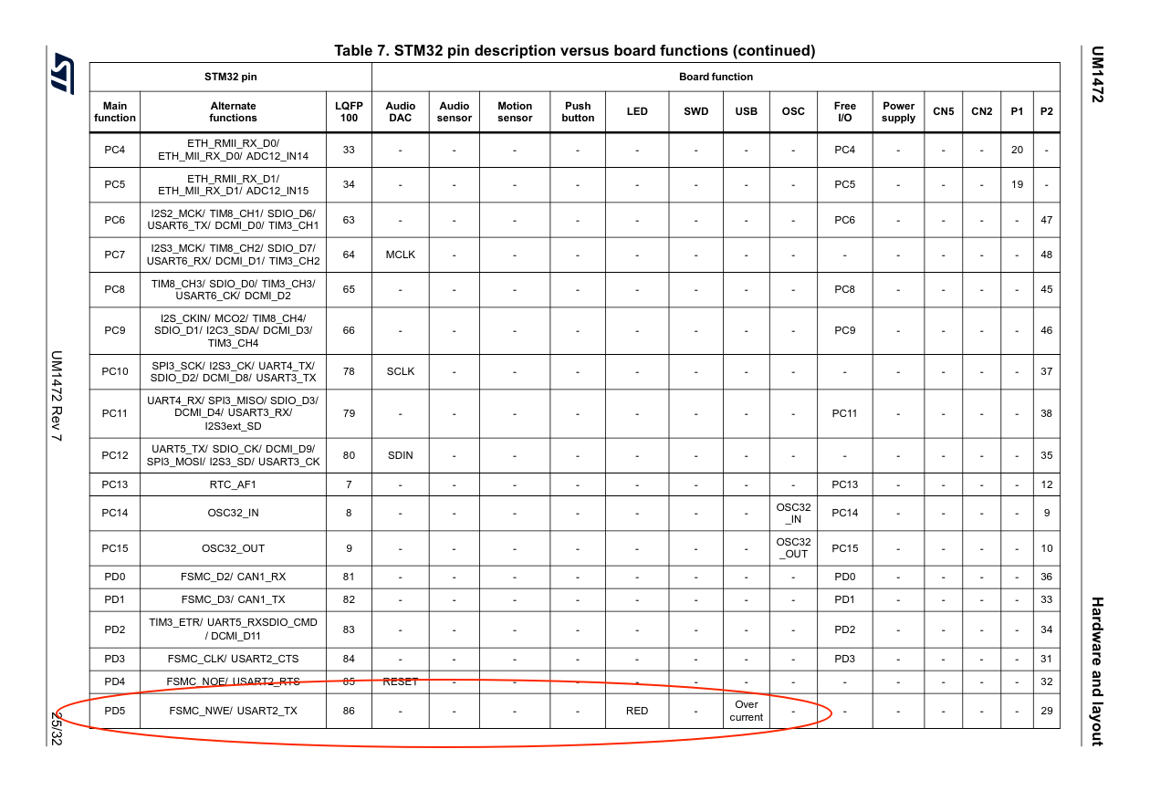

Pin PD5 ist über einen 47-kΩ-Widerstand mit einer 3-Volt-Stromversorgung
verbunden.
In meinem PD-Board ist dies wahrscheinlich ein reservierter Pin für die
Überspannungserkennung.
Ich weiß noch nicht, wie ich es benutzen soll.
https://www.st.com/content/ccc/resource/technical/layouts_and_diagrams/schematic_pack/group1/83/aa/1d/e9/d8/3e/40/a6/MB997-F407VGT6-C01_Schematic/files/MB997-F407VGT6-C01_Schematic.pdf/jcr:content/translations/en.MB997-F407VGT6-C01_Schematic.pdf
von Stefan F. (Gast)
> verbunden.
Na dann ist ja klar, wo der HIGH Pegel her kommt. Works as designed.
Was willst du denn mit dem Pin anstellen? kannst du keinen anderen
freien Pin verwenden?
Generell sollte man sich schon mit dem Schaltplan des Discovery Boardes
vertraut machen, das man zu benutzen gedenkt. Nur weil da 100 Pins
heraus geführt sind, heißt das nicht, das alle 100 auch frei verwendbar
sind. Eigentlich ist das auch klar im Manual dokumentiert.

von Ralf D. (doeblitz)
Stefan ⛄ F. schrieb:
> Diversen Diskussionen nach ist der Power Switch empfindlich. Vielleicht
> hast du ihn mal kurzgeschlossen oder überlastet.
Da ist kein Defekt notwendig um die Messergebnisse zu erklären.
Ohne Pulldown wird PD5 über 47k auf 3V3 gezogen -> High.
Mit 10k Pulldown fließt Strom über die rote LED und den 680R (parallel
zu den 47k Pullup). Damit ergibt sich dann 3V3 abzüglich der
Flussspannung der LED an PD5, da dürften 1V5 gut passen.
Also alles working as designed.
Woanders fällt es ab ca. 1 Volt.
2.255-1.5==0,755Volt
Vermutlich am Innenwiderstand des Netzteils.
von Sebastian (Gast)
Ich schätze der NFAULT-Ausgang ist Open Collector, darum der 47k. Im
Fehlerfall geht der Ausgang auf GND, die rote LED geht an, und PD5 geht
LOW. Oder?
LG, Sebastian
Ich hatte darauf hingewiesen, weil er meinte dass die Overcurrent LED
unerwartet aufleuchtet. Hatt dabei vergessen, dass er das selbst durch
den 10kΩ Widerstand bewirkte. Deine Erklärung ist völlig richtig.
Offenbar ja.
An der LED LD8 fallen 1,6 Volt ab.
Geprüft mit einem Multimeter.
