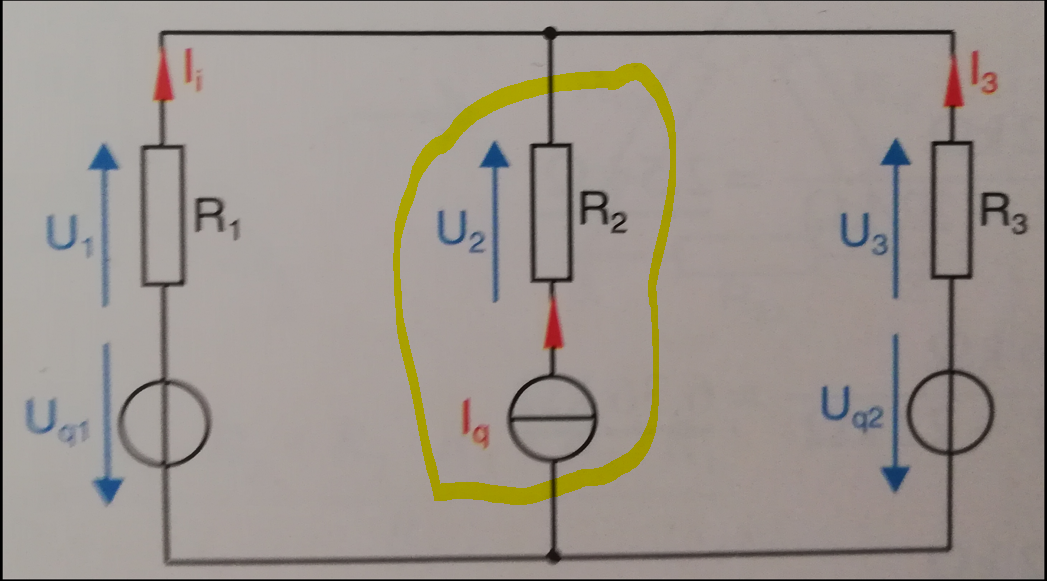

ich habe eine Frage an euch zum Thema: Zweigstromanalyse.
Ich verstehe wie die Zweigstromanalyse funktioniert, aber ich hatte noch
kein  Beispiel wo eine Stromquelle vorgekommen ist.
Bis jetzt hatte ich immer nur Spannungsquellen und jetzt weiß ich nicht,
wie ich mit der Stromquelle umgehen muss.
Eine Variante wäre die Stromquelle in eine Spannungsquelle umzuwandeln,
aber ich würde gerne Verstehen wie ich die Zweigstromanalyse auch mit
einer Stromquelle durchführen kann.
Beim Beispiel im Bild habe ich 3 Maschen und 2 Knoten.
Nur wie gehe ich jetzt mit der Stromquelle in der Masche um?
Kann ich diese als Uq schreiben die Unbekannt ist?
VG
Gast #7070572
helpme91 schrieb:
> Wie wandle ich eine Stromquelle in eine Spannungsquelle um, wenn der
> Widerstand bei der Stromquelle nicht parallel sondern in reihe ist?
gar nicht
Ein Widerstand in Reihe zu einer Stromquelle hat keine Auswirkung, genau
so wie ein Widerstand parallel zu einer Spannungsquelle.
Eine Stromquelle ohne Widerstand würde beim Umwandeln in eine
Spannungsquelle
eine unendliche Spannung mit einem unendlichen Innenwiderstand ergeben.

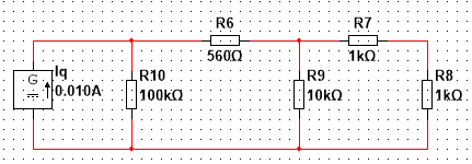

#7070883
1k + 1k = 2k
10k || 2k = 1,6666k
0,56k + 1,6666k = 2,2266k
Iq = I_R10 + I_R6
I_R10 * 100k = I_R6 * 2,2266k
I_R6 = I_R10 * 100k / 2,2266k
Iq = I_R10 + I_R10 * 100k / 2,2266k
Iq = I_R10*(1 + 100k / 2,2266k)
I_R10 = Iq / (1 + 100k / 2,2266k) = 10mA / 45,910 = 217,8µA
I_R6 = 10mA - 0,218mA = 9,782mA
Weiter genauso:
I_R9 = I_R6 / (1 + 10k / 2k) = 9,782mA / 6 = 1,630mA
I_R7 = I_R6 - I_R9 = 8,152mA
Gast #7071091
Was ist denn dein eigentliches Problem. Eine Stromquelle schickt einen
festen Strom durch deine Last. Bei einer DC-Stromquelle ergibt sich die
Spannung dann zusammen mit dem Gesamtwiderstand nach dem Ohmschen
Gesetz.
Und den Gesamtwiderstand bei deinem Widerstandsnetzwerk zu berechnen,
ist schnell getan - ohne irgendwelche Zweigstromverfahren oder
Stromteilerregel.
Und wenn du die Spannung kennst, kannst du mit der Schaltung umgehen,
wie bei einer mit einer Spannungsquelle.
Gast #7071098
Das Problem ist, das ich es mit dem Zweigstromverfahren probieren
wollte.
Wie bereits geschrieben, ist mir klar das es anders besser geht bzw. in
diesem Fall geht es ja nicht ohne weiteres mit dem Zweigstromverfahren.
Da eine Quellentransformation nicht möglich ist.
Somit ist das Zweigstromverfahren kein passender Lösungsansatz.
Mehr wollte ich nicht wissen.
#7547387
Moin,
du könntest Iq und R10 streichen und durch eine Reihenschaltung von 100k und einer Spannungsquelle von 1000V ersetzen.
Was natürlich das selbe ist, wie aus einer Stromquelle eine Spannungsquelle zu machen. Und im Allgemeinen geht so ein Trick natürlich auch nicht, es geht nur hier, weil du die 100k schon fertig parallel zur Stromquelle gegeben hast.
Gruß, Roland
#7547624
Man kann die 'ideale' Stromquelle IMMER zur 'realen' umwandeln, wenn die dranhängenden Widerstände "schon fertig gegeben" sind. => Sonst NIE.
(Das alles natürlich nur, wenn sich alles linear verhält; und ob man das ganze Gedöns dann z.B. via Umwandlung in Ersatz-Spannungsquelle oder mittels Überlagerungssatz behandelt, steht jedem frei.)
