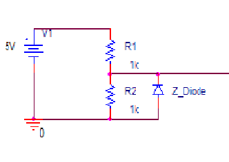

Wenn es konkret werden soll:
Speziell geht es mir um folgende Schutzschaltung für einen uC, wie im
Anhang zu sehen.
U_in=14V, U_out=3V3, R1=33k, R2=10k.
Erwartet: U_out=3.3V, Gemessen: U_out=2.2V
Und das verstehe ich irgendwie nicht...
Grüße

von Mohandes H. (Firma: مهندس) (mohandes)
Mit dem R2, parallel zur Z-Diode, kann U2 doch nicht so hoch sein wie
ohne.
Den R2 könnte man auch als Last an der Schaltung aus Z1 und Z-Diode
betrachten:
https://www.elektronik-kompendium.de/sites/slt/1012151.htm

von MaWin (Gast)
> Anhang zu sehen.
Ja, die funktioniert so halt nicht.
Eine Z-Diode unter 5V ist weich, eher wie eine Diodenreihenschaltung in
Leitrichtung.
Damit kann man keine harte Begrenzung aufbauen.
3.1 3.3 3.5 2.3 2.9 sagt genau das: die Zenerspannung (bei 5mA) liegt
zwischen 2.3 und 3.5V.
Du brauchst halt eine andere Lösung. Bei 5V uC ging das noch mit 5V6
Z-Dioden.

Es wird ein STM32G4.
BTW: hab jetzt die Diode mal ausgelötet und bekomme die 3.3V.
Grüße

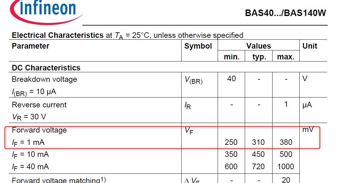

von Andrew T. (marsufant)
Mohandes H. schrieb:
> 0,6 V Überspannung verkraften die meisten Eingänge.
Das hat diese Diode nur typ, aber nicht worst case und schon garnicht
über eine Temperaturbereich.
somit: eine solche Si-Schaltdiode 1N4148 ist eine schlechtere Wahl als
eine 30V Schottky.
Und Du meinst, ob 0,6V oder 0,7V machen den Unterschied bei Überspannung
am Eingang?
Aber klar, Schottky ist natürlich die bessere Wahl.
> am Eingang?
Eher die 0.38V. Siehe Beispiel der (40V!) BAS40
die 30V Diode ist da noch etwas besser.
Es lohnt da in jedem Fall nicht an die 1N4148 zu denken.
Weil, die bringt nix da deren U_f in nahezu gleicher Höhe wie die der
interne Dioden ist.
Oder wenn es ein Kostnefaktor ist: halt hart darauf zu setzen, das es
die internen uC Dioden aushalten.
Was in 99,99% der Anwendungen OK ist. Es gibt auch von anderen uC
Herstellern detaillierte App-Notes zu dem Thema.
Sofern man nicht zu heiße Umgebung hat: Ja.
Denn dann sind die I_r wieder ein leidiges thema.
