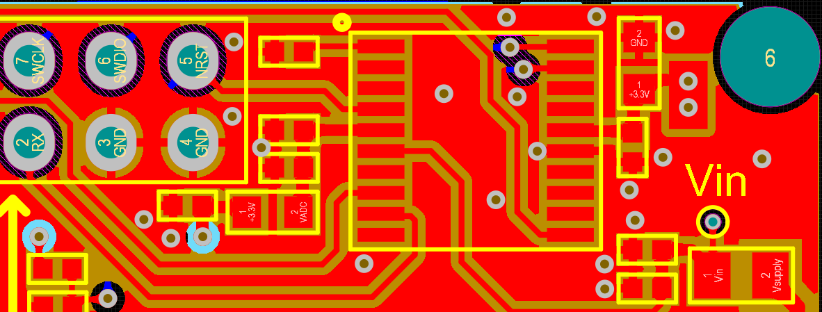

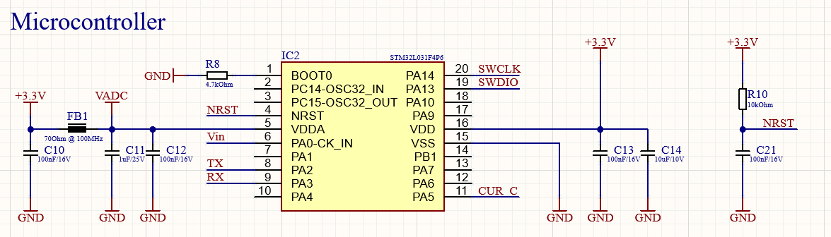

Ich habe 3 Boards gelötet, jedoch kann ich mich bei keinem mit dem
STM32L031F4P6 verbinden. Die Spannung (3.3V), SWCLK und SWDIO kommen
korrekt zu den Eingangspins, von daher muss irgendwie etwas falsch
angeschlossen sein, aber ich sehe absolut nicht was.
Datenblatt:
https://www.st.com/en/microcontrollers-microprocessors/stm32l031f4.html
Jemand eine Idee?

"Normalerweise" ist der NRST nicht unbedingt notwendig wenn man einen
STM32 ohne Bootloader programmiert.
Wenn Du allerdings eine "Category 1" device hast (STM32L010x3 oder
STM32L010x4), dann checkt der Controller - auch wenn BOOT0 auf GND
gezogen wird - ob er schonmal programmiert wurde. Wenn das nicht der
Fall ist, startet er den Bootloader, und dann funktioniert die
Programmierung ohne NRST nicht mehr.
Siehe auch im Refmanual:
"On category 1 devices, an internal empty check flag is implemented to
allow easy programming of virgin devices by the bootloader. This flag is
used when BOOT0 pin is configured to select Flash program memory as
target boot area. When this flag is set, the device is considered as
unprogrammed and the system memory (bootloader) is selected as boot area
instead of the Flash program memory to allow the application to program
the Flash memory"
Ich weiß das, weil ich selbst in dieses Problem gelaufen bin :-)

Bert S. schrieb:
> Ok, habe es rausgefunden, mein STLink V2 resetet nie den NRST pin.
> Keine Ahnung wieso, aber bei allen bisher hat das geklappt.
Iirc kann man das in der IDE einstellen, ob er RST benutzen kann, oder
war das eine andere IDE?

Die chinesischen ST-Link V2 Sticks haben für STM32 gar keinen Reset
Ausgang. Der entsprechend beschriftete Pin wird nur mit STM8 verwendet.
Siehe dazu
http://stefanfrings.de/stm32/stm32l0.html#proginterfaces
http://stefanfrings.de/stm32/cube_ide.html#flash
http://stefanfrings.de/stm32/system_workbench.html#flash
