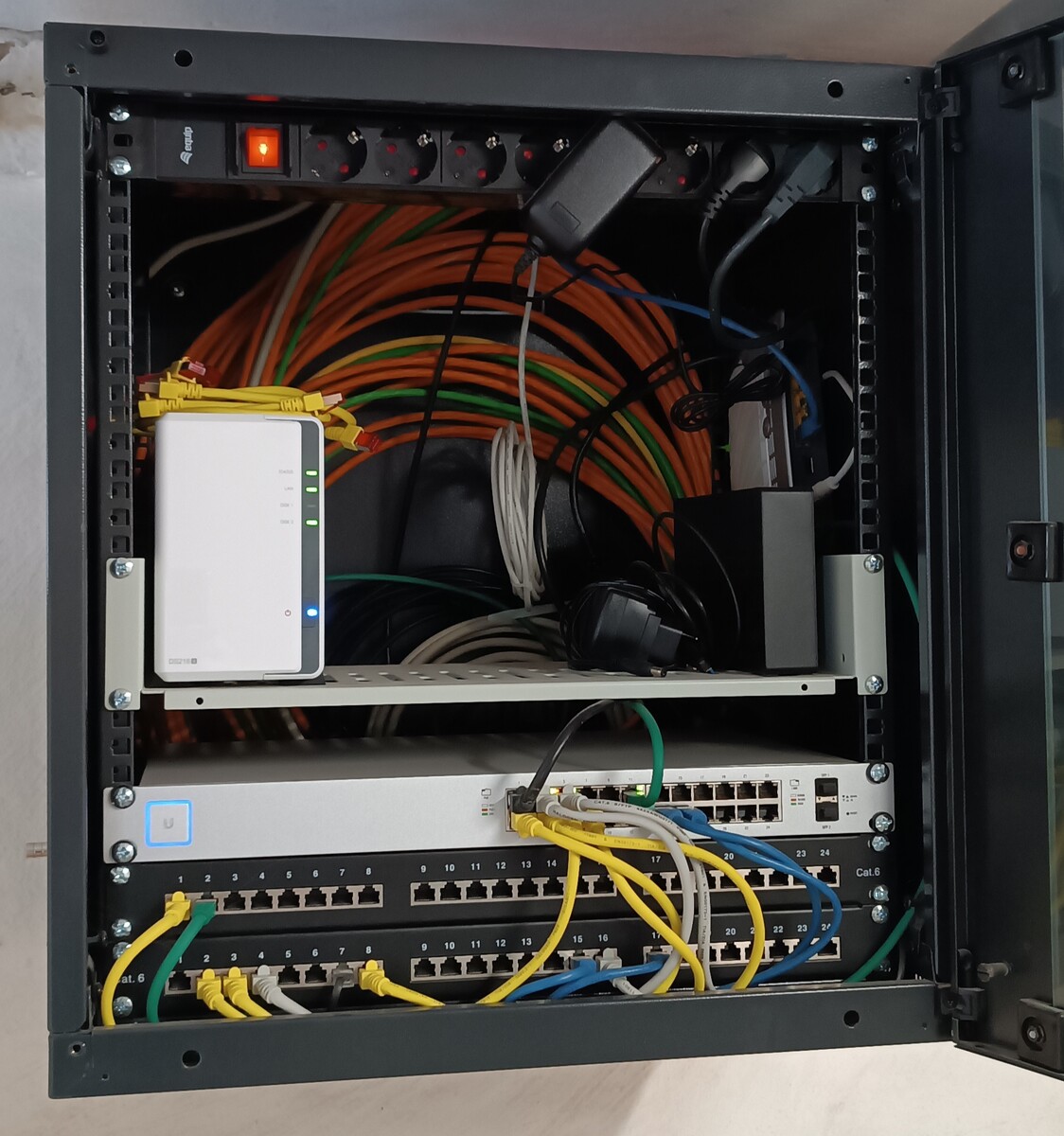

Hi, wollte nur sehen, was ich brauche, um Cat-Kabel zwischen Räumen und
Etagen zu verlegen. Mein Ziel war es, die Möglichkeit zu haben,
verschiedene Geräte einzurichten, die schließlich PoE usw. oder etwas
später verwenden. Außerdem wollte ich mich nicht für alles, was ich
verbinden wollte, auf WLAN verlassen.
Welche Tools habt ihr alle benutzt? Welche Videos habt ihr euch alle
angesehen? Wie haben Sie vorhandene Verkabelung gefunden und vermieden?
Wie hast du die Zimmer verdrahtet? Wie hast du die Stockwerke verkabelt?
(Dachboden bis Keller).
Ich habe zusätzlich noch ein ABisolierwerkzeug von Weidmüller verwendet.
Später kam noch ein Kabeltester hinzu, der hat sich aber als überflüssig
herausgestellt - die LSA-Verbindungen sind sehr zuverlässig.

Beim Schlitze stemmen merkt man das recht schnell. Beim bohren der
Löcher für Kabelkanal auch. Alternativ halt ein Suchgerät kaufen.
Na das hängt von dir und deinen Platzverhältnissen ab. Du kannst alle
Kabel einer Etage auf einen Etagenverteiler führen und dort einen Switch
einbauen oder du führst, wenn du den Platz für den Kabelweg hast, alle
Kabel vom Haus im Keller in einen 19"-Schrank. Letzteres wäre natürlich
eine bessere Lösung.
Tipp: Für jede Dose 2 Kabel verlegen zwecks 2 Anschlüssen. Tu dir den
Gefallen und verwende 2 einzelne Kabel und kein Duplexkabel. Duplexkabel
lässt sich schwerer einziehen.

Also ich habe einen Schrank im Haus und überall meine Kabel verlegt, und
teilweise muss ich noch Kabel verlegen.
In jedem Raum ist eine Netzwerkdose und das hat sich als vorteilhaft
herausgestellt. Ich habe z.B RaspberryPis für mein Multi-Room Audio
Musiksystem, dann habe ich unify Access Points zwei Stück, und eine
dream machine, zwei Netzwerkkameras, ein NAS-Server ein Linux Home
Server, und halt noch andere Dinge wie z.b Alarmanlage, oder bald kommt
noch die Steuereinheit der Photovoltaik/Akku Geschichte dazu. Und halt
noch eine PS3 für Netflix. Im Wohnzimmer habe ich in jeder Ecke einen
Netzwerkdoppeldose wo eventuell ein Fernseher stehen könnte, und das
Telefon habe ich auch einfach über das Patchfeld geführt.
Ich empfehle auf jeden Fall Netzwerk Doppeldosen, dann kann man z.b den
Router irgendwo im Haus stehen haben welcher für WLAN sorgt, und das
dann zurück zum Netzwerkschrank führen wo es über den Switch verteilt
wird.
Durch Leerrohre kann man die Kabel leicht vor und zurückziehen, was die
Montage von Netzwerkdosen vereinfacht. Leider habe ich das nur an sehr
wenigen Ecken so gemacht, man lernt halt mit der Zeit. Was auch
interessant ist sind die sogenannten Elektronikdosen da ist sehr viel
Platz.
Und auch die Empfehlung E-Dat Module zu verwenden oder Minijacks, wie
auch immer man die nennt, kann ich nur weitergeben.
30 Anschlüsse sind bei mir schon belegt, und der Rest ist auch verplant.
Aber da habe ich noch keine Kabel verlegt.

Zentraler Switch im Technikraum. Von da aus Leerrohr in jedes Zimmer.
Die am weitest gelegenen Zimmer haben im Keller/Dachboden
Unterbrechnungen im Leerrohr, so das man die Leitungen stückweise
einziehen kann.
