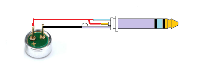

Verständnis: Billige Ansteckmikrofone (Elektret-Mikrofonkapsel) mit Stereo-Klinkenstecker
Gast #7071038
sind diese billigen Ansteckmikrofone so wie auf meinem Bild beschaltet?
Mich wundert es, dass ein Stereo-Klinkenstecker verwendet wird, obwohl
es ein Mono-Mikrofon mit nur zwei Kontakten ist.
Danke!
Ja.

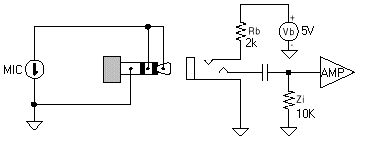

c-hater schrieb:
> Stereo-Klinken werden in 100Millionen-Stückzahlen hergestellt,
> Mono-Klinken in (bestenfalls) 100Tausend-Stückzahlen. Allein das sorgt
> dafür, dass Stereo-Klinken trotz des etwas komplizierteren Aufbaus
> erheblich billiger sind.
Unsinn.
Eine Stereoklinke hat ein Signal auf L und R an einem
Stereoklinkeneingang. Eine Monoklinke wuerde R da nur kurzschliessen.
An einem Monoeingang stoert der 2. Ring nicht.
