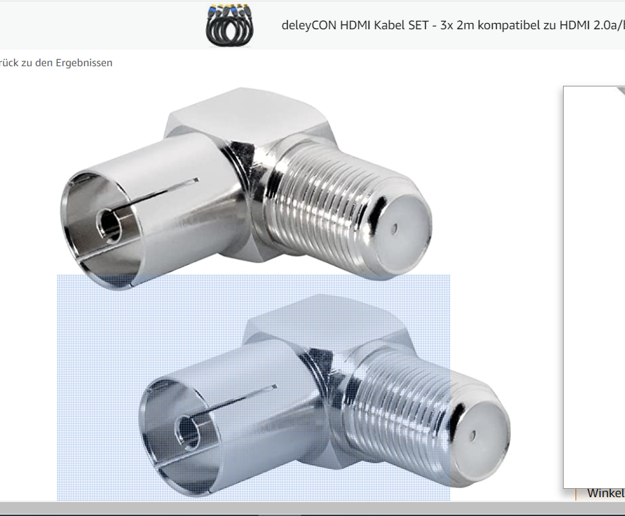

TV Adapter IEC 9,5 mm Winkeladapter 2x Buchse Kupplung Antenne Kabel Sat
F-Adapter Coax Anlagen F-Stecker F-Buchse F-Kupplung F Verbindung
Verbinder Übergang Koax 4K ARLI Winkel 2 Buchse.
Kopierter Text Amazon, koennte das passen ?
Das Kabel geht von meiner Multimedia Dose zum Receiver, leider haben
sich Buegelbrett und Stecker nicht vertragen.
(Firma: matzetronics) #7071243
Das rechts im Bild war mal ein Adapter IEC Kupplung auf F Kupplung. Da
kannste hinten einen F-Stecker raufschrauben. Normalerweise sind IEC
Stifte (also Männchen) an UKW/DAB Radios für Antenne/Kabel.
An Fernsehern hingegen findet sich im Gerät eine Buchse, also ein
Weibchen für den Antenneneingang (DVB/Analog-TV). Dafür scheint das
Adapter nicht gedacht zu sein.
Das Dings von Amazon wird das richtige sein, wenn auch gewinkelt.
