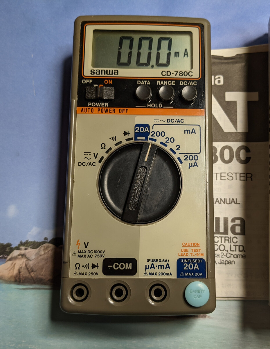

Hat zufällig jemand ein Schaltbild zum Sanwa CD-780C Multimeter? Oder
eine Quelle, wo ich es herunterladen oder kaufen kann?
Ich habe dieses nette Multimeter in der Bucht gekauft. Doch leider sind
die Strommessbereiche defekt, es zeigt in allen Bereichen 0 mA an. Auf
der Platine ist nichts verbrannt, nichts herumgelötet und die Sicherung
ist noch die Originale und auch intakt. Spannung und Ohmbereich
funktionieren einwandfrei.
Der Verkäufer behauptet er hätte die Strombereiche getestet. Ich würde
es nur ungerne zurückschicken. So ein Multimeter bekommt man nicht alle
Tage, die Bereichsautomatik ist schnell und das Display ist so was von
scharf und kontrastreich.

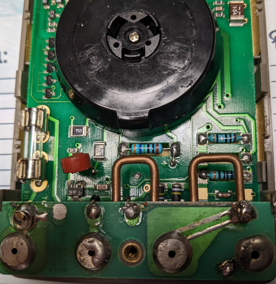

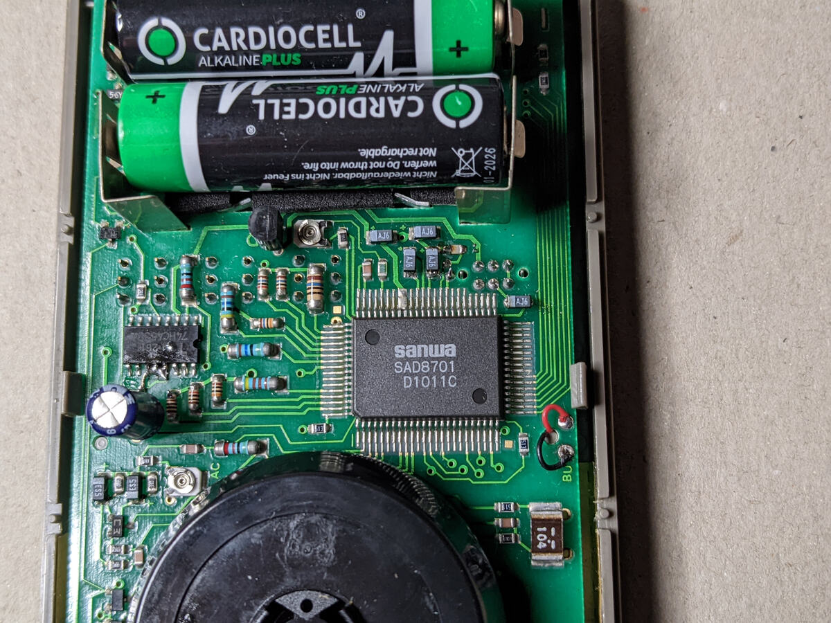

Gast #7071352
Dieter W. schrieb:
> An dem 74HC45nochwas hat aber schon mal jemand eine Lötübung
> durchgeführt.
Man du hast Recht. Ich hatte das zwar schon gesehen, dachte aber dass
der Elko von Werk aus einseitig an das IC gelötet wurde. Jetzt bei
Tageslicht sehe ich, dass ein Draht über die Leiterbahn gebrutzelt
wurde.
Ärgerlich, dann geht es zurück an den Verkäufer.
#7071540
Bei so was immer hellhörig werden. Laien führen diesen "Test" schon mal
dadurch durch dass sie eine Spannungsquelle verwenden, am besten die
Steckdose. Da der 20A Messbereich nicht über die Sicherung geht ...
Tim D. schrieb:
> Jetzt bei
> wurde.
Im zweiten Bild sieht es auch so aus, als ob die Plastiknase rechts
unten, in der Nähe wo der Draht angelötet wurde, angekokelt ist.
Viel Spaß. Hoffentlich hast du nicht zu viel bezahlt.
#7071959
> durchgeführt.
Nicht nur das
Auf dem dritten Bild sieht man , das auf der Buchsenleiterplatte eine
Leiterbahn weggebrannt ist, und durch einen dünnen Kupferlackdraht
ersetzt wurde.
Der Anbieter war wohl nicht ganz ehrlich gewesen.
