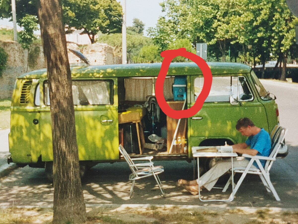

MaWin schrieb:
> Und, jemals so einen Müll besessen ?
Natürlich! So eine Kühlbox haben wir damals 1989 für den Urlaub in
Italien verwendet (roter Kreis). Trotzdem ist uns der (luftgekühlte)
thermische Antriebsmotor verreckt nachdem wir das Timmelsjoch überwunden
haben. Und dass obwohl wir Kühlschlitze in den hinteren Kotflügel gesägt
haben.

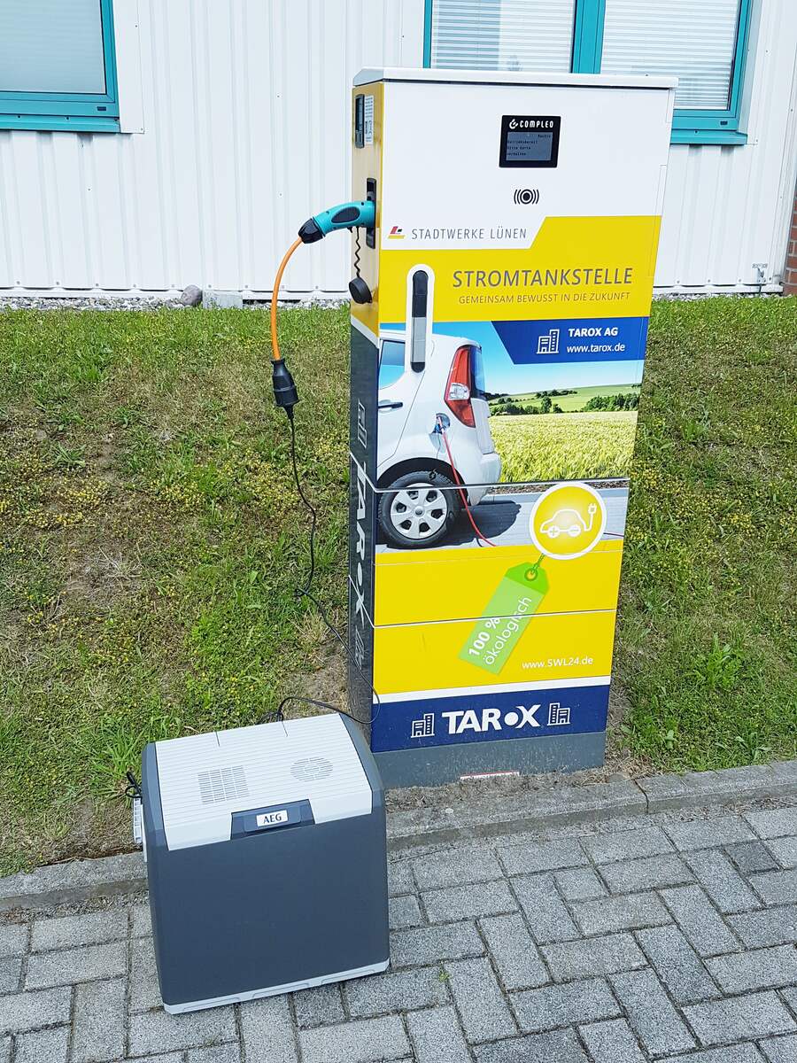

(Firma: Autotronic) #7086957
H. H. schrieb:
> Der übliche Pelztiermüll! Nicht kaufen!
Jetzt habe ich mir trotzdem eine ähnliche Kühlbox mit Pelltierelement
gekauft (auch für 12V und 230V geeignet). Wenn man bereit ist, ein
Picknick an einer abgelegenen Ladesäule am Waldrand zu veranstalten,
dann kann man sogar komplett auf die Solarzelle verzichten. Die
Ladesäule spendet zwangsläufig genug Schatten.
michael_ schrieb:
> Bei uns waren das ca. 6A.
Diese Box hat raund about eine Stromaufnahme von 8A. Dafür hat sie aber
auch ein Volumen von 28 Liter. Zumindest zeigt das Display auf der Säule
eine Momentanleistung von 0,1kW an und das kann auch noch stark gerundet
sein, weil nur eine Stelle nach dem Komma angezeigt wird.

Oh-oh. Ein absolutes Muss beim VW-T2 war ein zusätzlich eingebautes
Öl-Thermometer. Das wurde stets aufmerksam beobachtet, um ein Über-
hitzen der Maschine zu vermeiden.

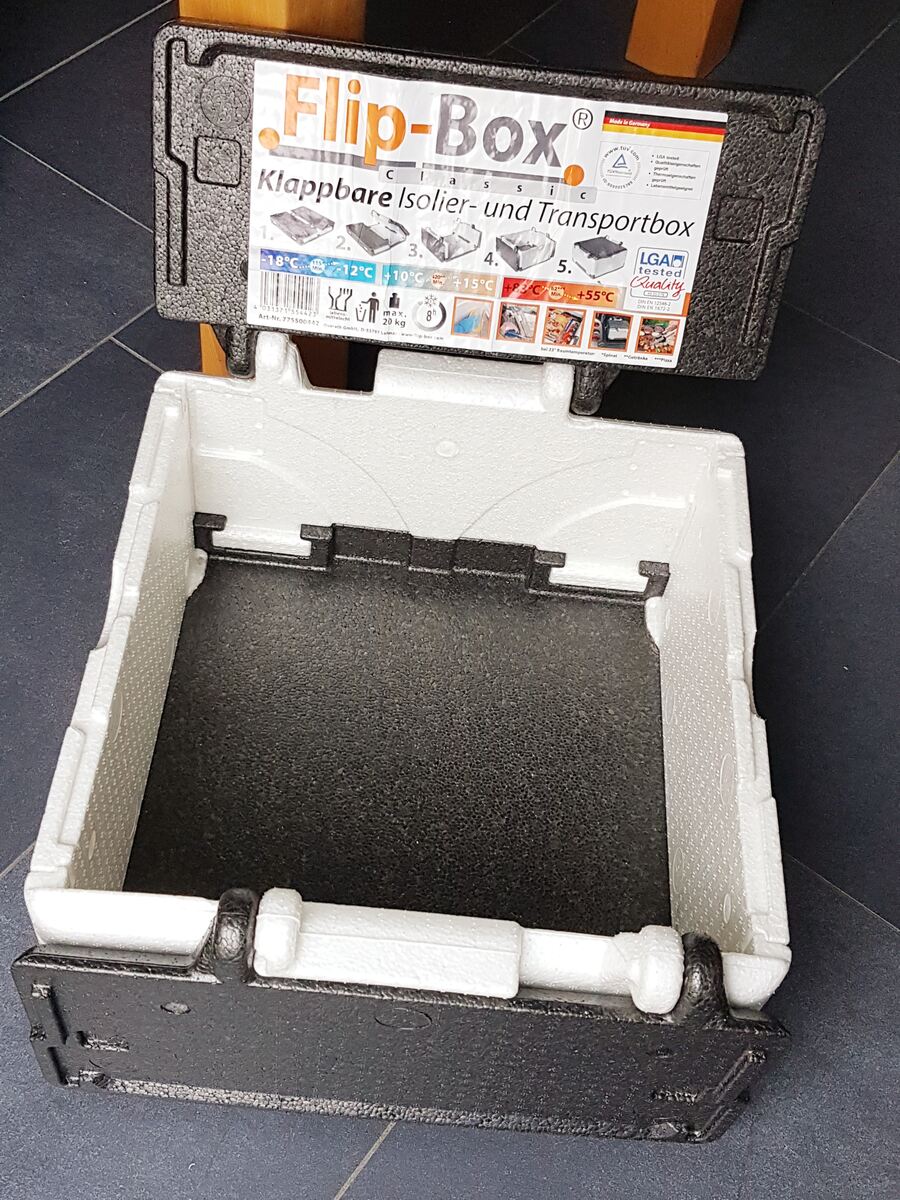

(Firma: Autotronic) #7091396
Wir haben uns zusätzlich noch eine klappbare und tragbare Flip Box aus
isolierendem Styropor geholt. Die funktioniert ganz ohne Strom und hat
die Innenabmessungen 36 x 36 x 18cm.
Da kann man dann die gekühlten Einkäufe vom REWE oder Real (einmal hin
alles drin) bis nach Hause transportieren.
Es passt auch bequem eine frische warme Pizza aus der Pizzeria und ein
Eis aus der Eisdiele rein. Natürlich nicht gleichzeitig.
