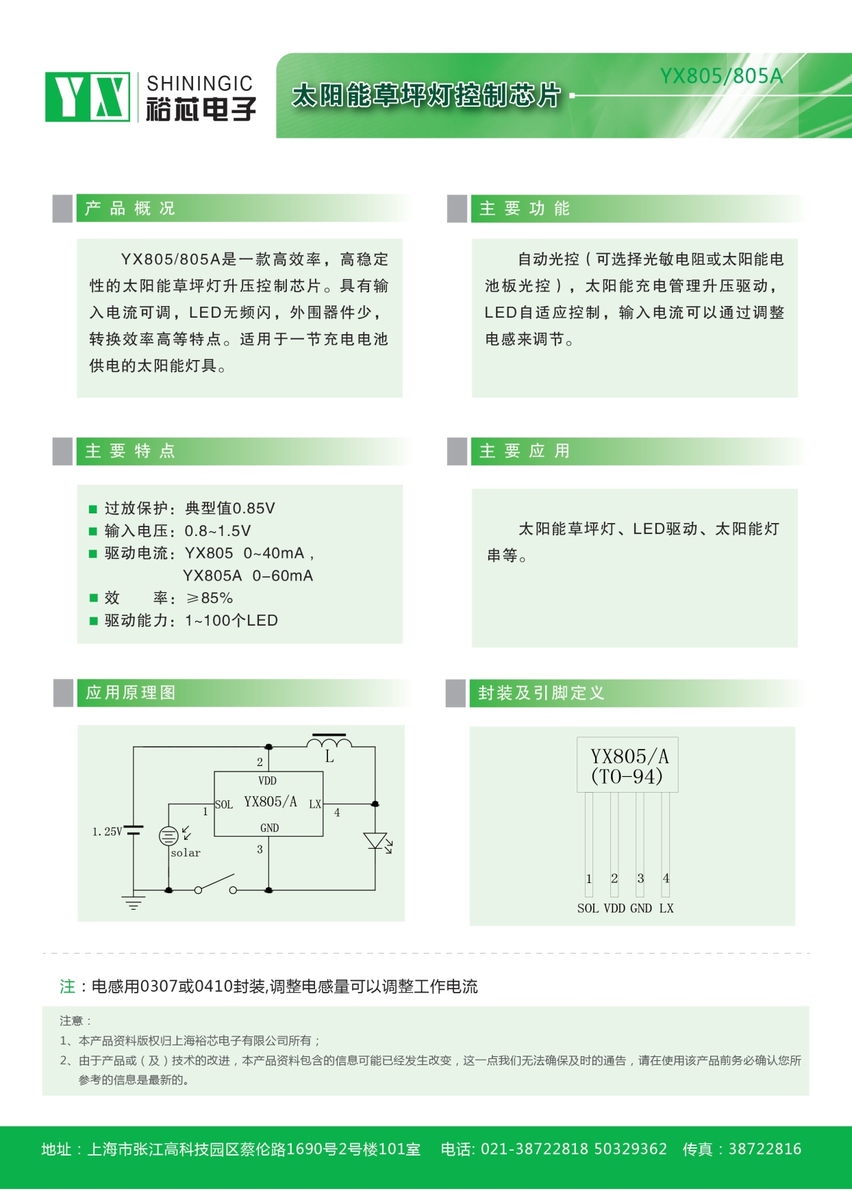

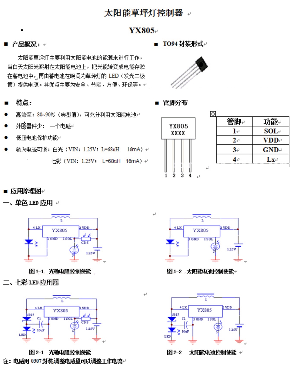

In den Lampen ist ein IC XY805 verbaut, ich habe nur wenig Infos über

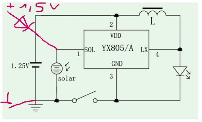

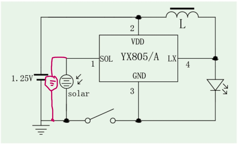

das IC gefunden. Ich würde gerne wie skizziert, zwei
"Tuning"-Möglichkeiten überlegt.
1. ein weiters Solarmodul parallel an jede Solarleuchte einzeln (Amazon
Screenshot)
2. ein größeres Solarmodul mit 5Volt Ausgangspannung für alle
Solarleuchten nehmen, die 5 Volt mit einem Spannungsregler auf 1,5Volt
regeln.
Geht sowas grundsätzlich? Leider gibt wie geschrieben das Datenblatt
nicht mehr Infos her.
H. H. schrieb:
> Das Solarmodul ist ja extra so klein, sonst kann es doch den Akku
> grillen. Es gibt ja keine Ladeendabschaltung.
Wenn ich den Schalter auf off stelle, wird ständig geladen ohne dass der
Akku benutzt wird. Würde dann den Akku ja auch "grillen".

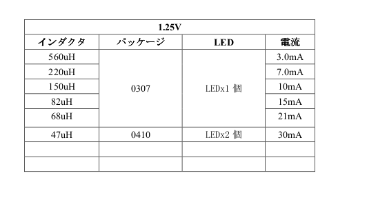

Such mal nach dem Datenblatt fuer den YX8018.
Hier in Deinem fuer den YX805 fehlt leider die Tabelle fuer die
Einstellung des Stroms durch die LED in Bezug auf die Wahl der Spule.
Im Datenblatt fuer den YX8018 sind diese Werte vorhanden.
Standardmaessig sind in diesen Leuchten idR 150uH (10mA) oder 220uH
(7mA) verbaut.
Laesst sich austauschen gegen 330uH oder 470uH.

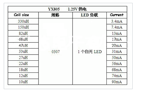

nochmal geguckt, denn ich war mir sicher nach dem yx805 schonmal gesucht
zu haben.
Hier:
>http://www.datasheetcafe.com/yx805-datasheet-pdf/
stehen die relevanten Informationen.
Mit 47uH haut die Schaltung 22mA raus, kein Wunder das der Akku da immer
schnell leergelutscht ist.
82uH druecken den Strom schon auf 13mA, 150uH auf 7,4mA, also rund ein
Drittel.
Spar die die Bastelei mit 2. Solarzelle etc.
Tausch einfach die Spule aus, dann passt es.

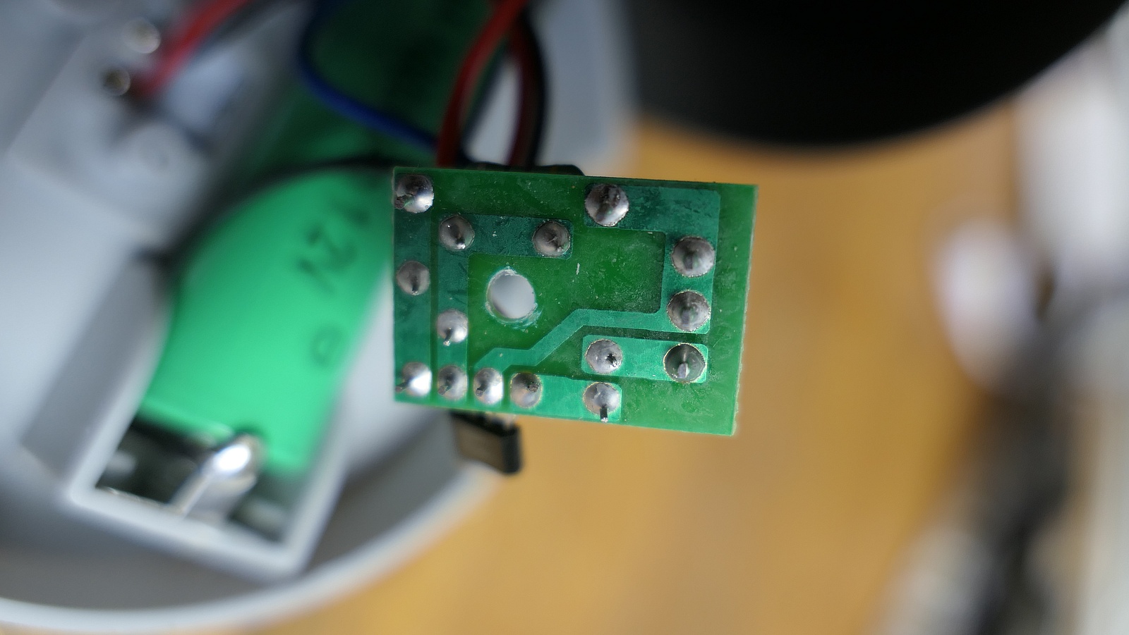

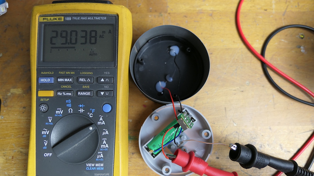

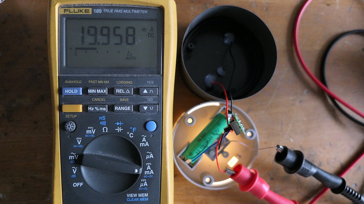

Ich habe die Spule (42µH) und den Strom (29mA) gemessen. Heute Abend
schaue ich mir an mit welcher Leuchtkraft der LED noch zufrieden bin und
besorge mir dafür nach der Tabelle ( danke dafür ) die passenden
Induktivitäten.
