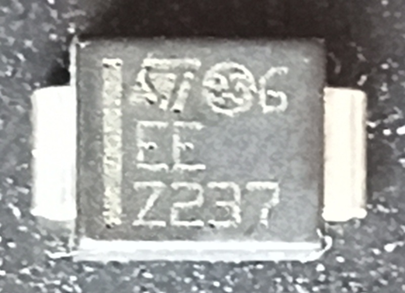

Für das kleine (ca. 3mm x 3mm) SMD Bauteil auf anhängendem Foto bräuchte
ich ein Ersatzteil - kann aber leider kein Datenblatt finden, dass zum
Aufdruck und Formfaktor passt.
Ich interpretiere das Symbol oben links als Firmenlogo von "ST
Microelectronics", den Strich links würde ich für die Markierung einer
Kathode halten, sofern es sich denn wirklich um eine Diode handelt(e),
mit dem "EE" in der Mitte weiss ich nichts anzufangen, und die Zeichen
unten sehen für mich nach "Z237" aus, aber zu dieser Zeichenfolge finde
ich nur Bauteile, die ganz weit von einem kleinen, 2-poligen SMD Bauteil
entfernt sind...
Kann jemand zufällig sagen, was das für ein Teil ist?
A. F. schrieb:
> Durch eine SMD-code-Datenbank und die Bauform.
> zB. https://www.dl7avf.info/charts/smdcode/ca.html,
> https://smd.yooneed.one/ , etc.
Vielen Dank für diese nützlichen Links... mir war zuvor noch gar nicht
bekannt, dass es solche praktischen Datenbanken gibt. Ich hatte bislang
immer nur bei den üblichen Elektronik-Händlern wie Digikey, Mouser u.ä.
oder schlicht per WWW-Suchmaschine nach Bauteilbezeichnungen gesucht.
