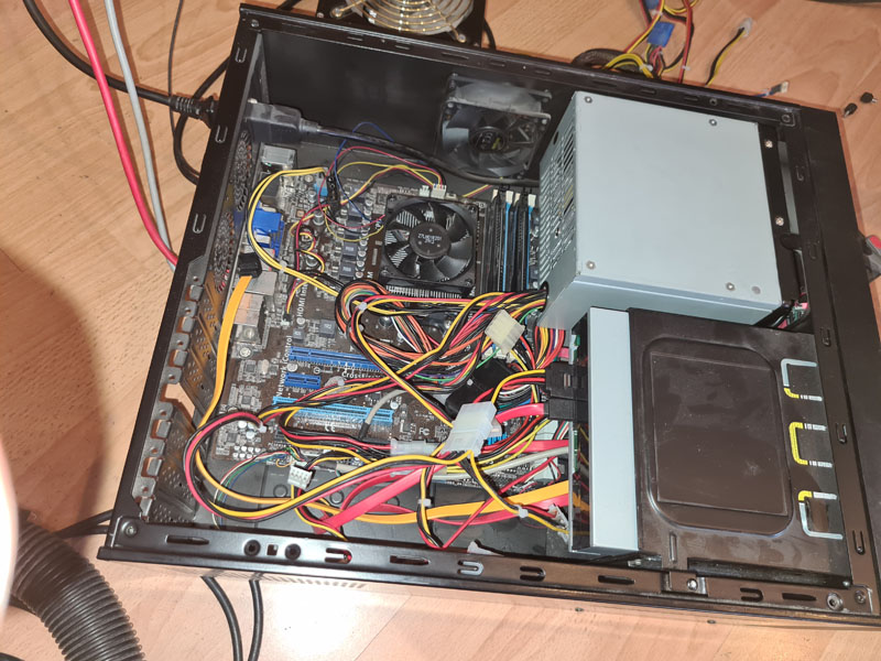

Um so ärgerlicher ist es, das gerade im Media PC das Netzteil so übel
verbaut ist, das man Ohrenarzt sein muß. Das Ding sitzt nicht an der
Rückseite, sondern vorne und wird  an einen Winkel montiert, der dann
seinerseits an der Front befestigt wird. Die Kaltgerätebuchse ist von
hinten dann über das Mainboard hängend verlängert. Sehr eigenartige
Konstruktion ;-)

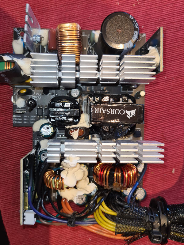

Parallel dazu habe ich die alte PSU mal aufgemacht. 1x das PSU Board im
Überblick. Dann ist mir in (Corsair_1) festgehalten, das TNY IC, für die
Hilfsspannung aufgefallen. Dessen Elko ist direkt neben dem KK und damit
ein erster Wechselkandidat.

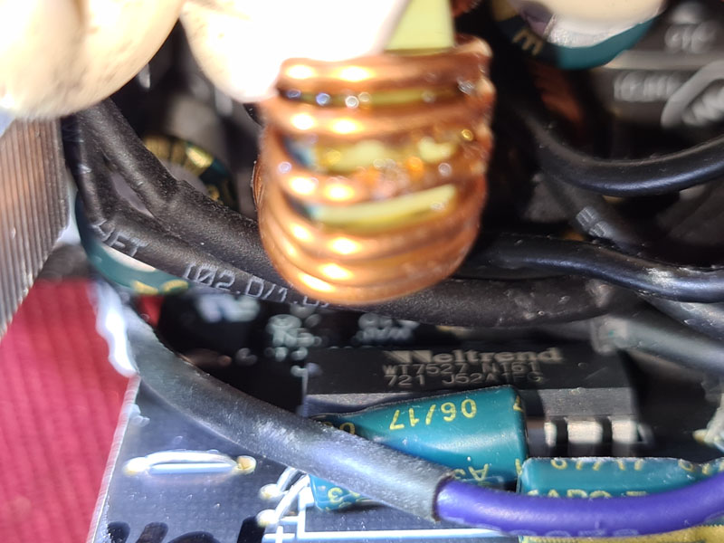

Auf der kleinen Huckepackplatine ist mir als Supervisor IC dann der
WT7527 über den Weg gelaufen. Für den gibts sogar ein Datenblatt in
englisch :D
https://datasheetspdf.com/pdf-file/623995/Weltrend/WT7527/1
Das ist zwar nur eine AppNote und kein ganzer Schaltplan fürs Netzteil,
aber prinzipiell erstmal ein Anfang, wo man ansetzen kann.

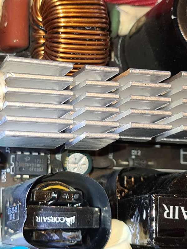

Wozu sind eigentlich die 2 x 4 gefrästen Querschlitze in den Kühlkörpern
gut? Dadurch wird doch deren Oberfläche deutlich kleiner.
Luft-Verwirbelung?

So, habe den defekten Primärelko (Teapo 270µ 400V 85°) durch einen Teapo
330µ 400V 105° getauscht. Der ist zwar im Durchmessser geringfügig
größer, passt aber drauf. Das Netzteil rennt wieder, wie die Hölle. Habe
einen Stresstest als Loop laufen lassen.

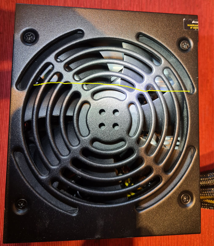

Gerade an dieser Stelle eine 85° Ausführung einzubauen, grenzt schon an
geplante Obsoleszenz. Sieht man sich mal ganz genau das Foto an, so
sieht man im oberen Teil eine PET Folie, ich habe deren Kante mal gelb
markiert. Diese Folie soll den Berührungsschutz des Primärteils
sicherstellen.
Allerdings schirmt sie auch den darunterliegenden Bereich gegen den
Lüfter ab. Und genau dort ist der Elko!
> Luft-Verwirbelung?
Nee, die Oberfläche wird dadurch größer (pro Schlitz 2 Stirnseiten).
Außerdem kann die Luft, die von oben vom Lüfter in den KK geblasen wird,
so auch niedriger gelegene Teile, wie Elkos und ICs überstreichen und
besser zirkulieren.
Sonst könnte sie nur in den Rinnen der KK entlang ;-)
