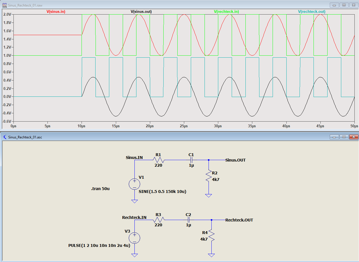

Hallo Leute,
gerade stehe ich ziemlich auf dem Schlauch..
Bin am Simulieren mit LTspice habe ich gerade ein Rechtecksignal über
einen Hochpass geschickt und das Signal ist jetzt direkt auf der
Null-Linie mit Offset.
Das hätte ich so nicht erwartet.
Der Sinus mit Hochpass hingegen ist für mich erfreulich nachvollziehbar,
...ohne Offset.
Wo ist denn da mein Denk- oder Simulationsfehler...?
...oder ist es einfach zu spät für heute?
