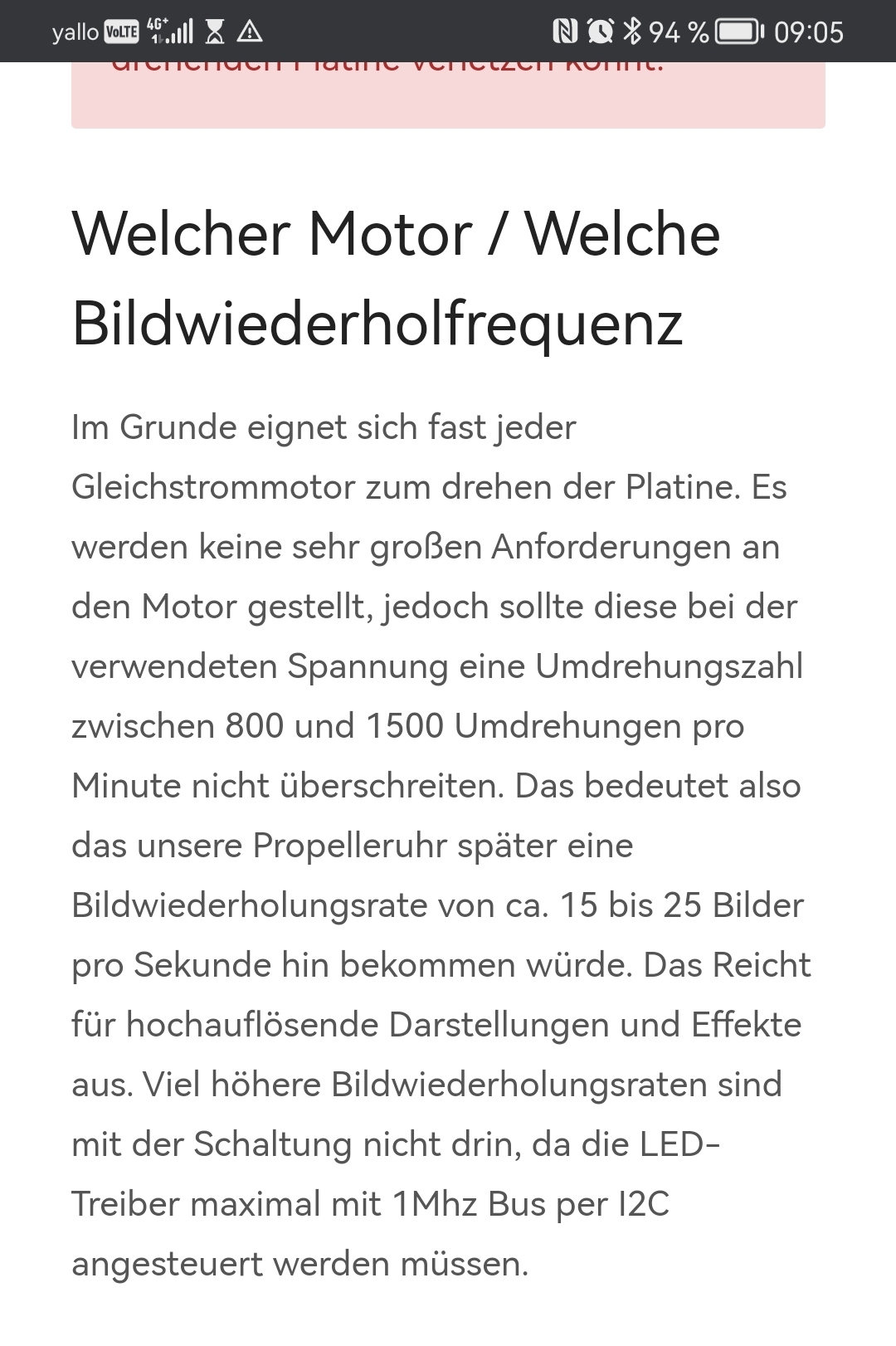

Hallo Leute
Mich interessiert das Projekt hier:
https://www.mikrocontroller-elektronik.de/propellerclock-optisch-beeindruckend/
Was ich nicht verstehe ist wieso die Bildwiederholrate nicht höher sein
kann als 25 Bilder und wie er zu dieser Aussage kommt, wenn der Treiber
mit I2C Bus max. mit 1MHz angesteuert wird. Siehe Bild
Wie rechnet er das aus?
Es ist mir klar, dass mit 1500Umdrehungen pro Minute 25 Bilder pro
Sekunde drin sind. Einfach geteilt durch 60. Aber wie weiter mit der
Frequenz?
Ich sehe in dem Artikel nirgendwo die Aussage, dass die
Bildwiederholrate nicht höher sein kann. Ganz im Gegenteil, es heißt
dort:
> Eigentlich ist damit der TLC59116 noch unterfordert, denn er kann noch mehr
Die Empfehlung, 800 - 1500 U/min zu verwendet hat wohl eher mit der
Herausforderung zu tun, die mechanischen Kräfte unter Kontrolle zu
halten.
Im Haushalt kennt man solche Drehzahlen vom Schleudergang der
Waschmaschine. Während dort 1000 U/min der Standardfall ist, würde sie
bei den maximalen 1400 U/min einige Kleidungsstücke zerreißen, ganz zu
schweigen von dem drastisch höheren Verschleiß an der Maschine selbst.
Zahlenmäßig sieht das nach keinem großen Unterschied aus, ist es aber.

Ist doch simpel: Framerate  Pixelzahl  Bitzahl/Pixel, dazu noch der
Overhead für das I2C-Protokoll.
