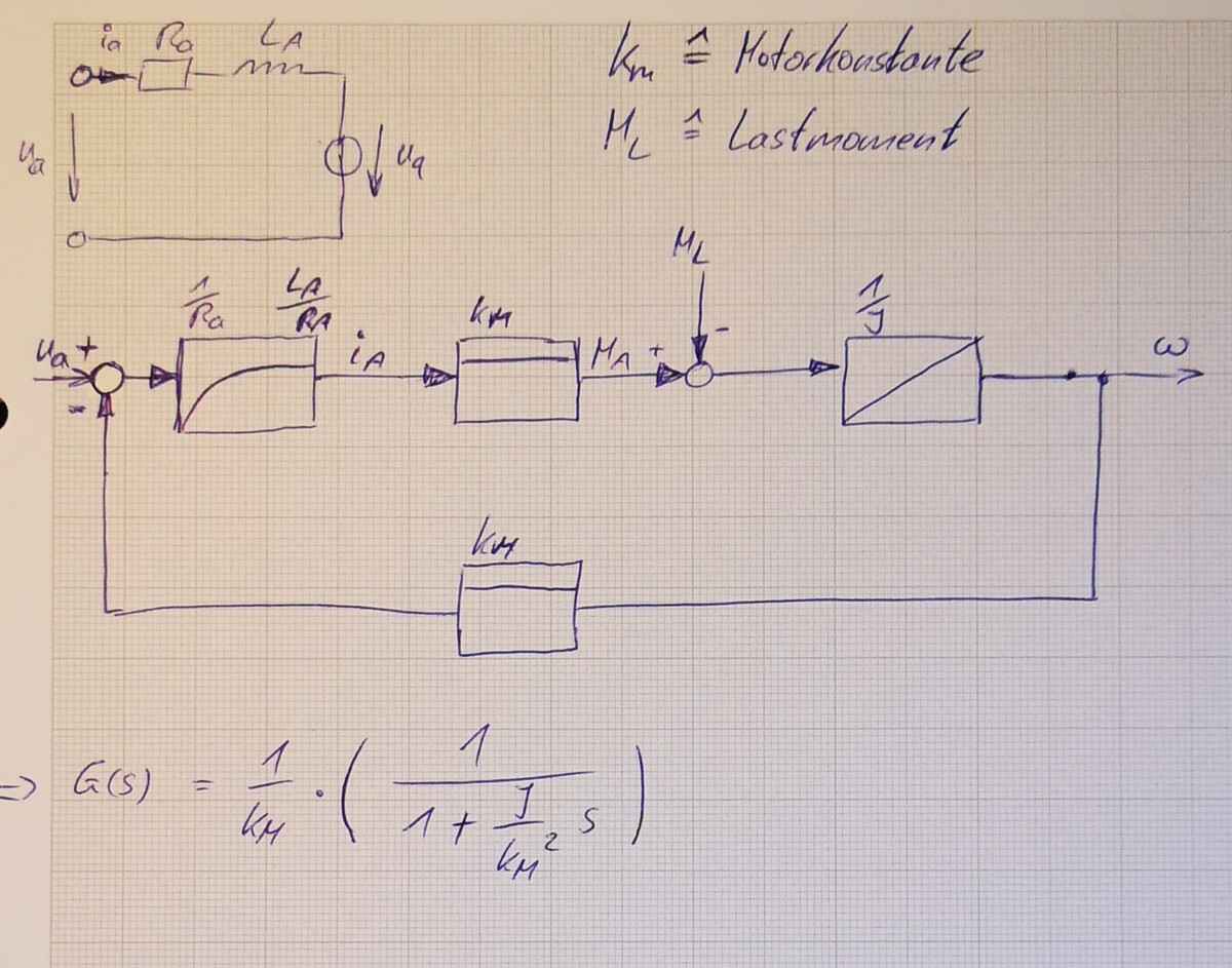

Regeln wollte ich das Ganze mit einem quasikontinuierlichen Regler. Also
erst einmal ein einfaches Modell des Motors erstellen. Damit einen
Regler entwerfen und diesen dann diskretisieren und auf dem µC
implementieren.
Jetzt scheitert es aber ein Bisschen an der Regelungstechnik.
Im Grunde kann ich das einfache Modell (Bild) eines fremd- oder
permanenterregten Gleichstrommotors verwenden, oder?

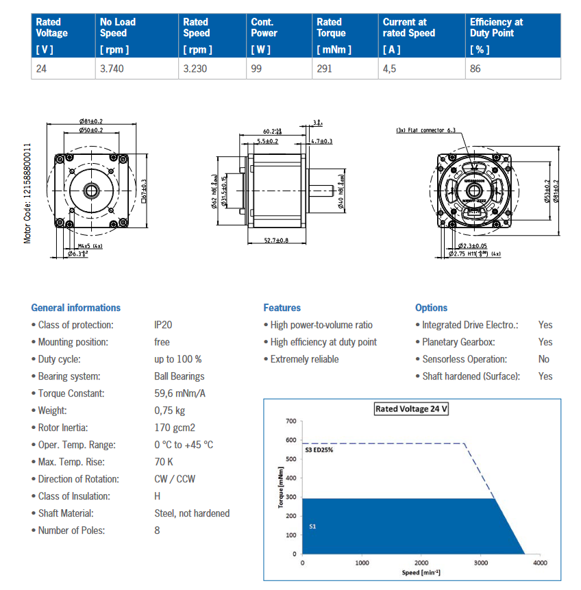

Das habe ich mal versucht (Bild). Leider habe ich keine Daten zum
Ankerwiderstand oder Ankeriduktivität. Das Datenblatt (Bild) gibt
lediglich das Rotorträgheitsmoment sowie die Drehmomentkonstante her.
Auch einige andere Daten, ob die mir allerdings weiterhelfen ist mir
nicht klar.
Da man in der Literatur oft liest, dass die mechanische Zeitkonstante >>
elektrische Zeitkonstante ist, habe ich die elektrische einfach mal
weggelassen und das Lastmoment vernachlässigt. Das ergibt dann die

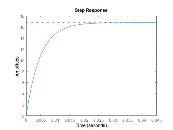

Übertragungsfunktion für den ganzen Kreis (G_m siehe Bild). Das ergibt
mit den Parametern aus dem Datenblatt mit der Matlab-Fkt. "step()" die
im Bild ersichtliche Sprungantwort.
Der Verlauf an sich passt zu dem was ich erwarte. Die Zahlenwerte kommen
mir aber sehr wenig vor.

Elektrische/mechanische Zeitkonstante: Ich glaube, ich weiß was du
meinst. Demnach würde ich die elektrische Zeitkonstante auch für eine
erste Näherung vernachlässigen.
Wenn der 3H-Treiber das tut, was ich annehme, dann kannst du sicherlich
das einfache Modell des permanenterregten Gleichstrommotors annehmen.
Von Stromsteuerung weiß ich nix, das sehe ich auch nicht ein.
(Vielleicht schreiben das diejenigen, die auch von der "Stromspannung"
reden.) Ansteuerung mit PWM bedeutet nur, dass der Motor effektiv so
viel Spannung bekommt, wie sich aus Tastverhältnis * Betriebsspannung
ergibt. Und die sich ergebende Drehzahl ist - in erster Näherung -
proportional zur Spannung am Motor und in zweiter Näherung proportional
zur Motorspannung minus Motorstrom * Innenwiderstand. (Der Motorstrom
ist proportional zum Drehmoment). In dieser Näherung ist das
Ersatzschaltbild des Motors ein Tiefpass, bestehend aus ohmschen
Innenwiderstand und einer (großen) Kapazität C, die das Trägheitsmoment
repräsentiert. Die Drehzahl entspricht der Spannung am C. Das entspricht
wohl auch dem, was du oben gezeigt hast.
Motorinduktivität (elektrische Zeitkonstante?), Reibungs- und andere
Verluste, Innenwiderstände der 3H-Brücke und mehr gehören eher in die 3.
Näherung und dürften für deine Aufgabenstellung irrelevant sein.
So, wenn du das Ersatzschaltbild bzw. die Dimensionierung von C des
Motors soweit weißt, sollte der Rest klar sein, um einen korrekten
Regelkreis zu entwerfen.

kann welchen Regler ich hier verwende. Praktisch habe ich so etwas noch
nie gemacht.
Anwendung: irgend nicht näher spezifiziertes Akkuwerkzeug. Daher auch
die unbekannte Last.
Wie würde man denn aus rein praktischer Sicht an ein solches Problem
herangehen?
PID-Regler nehmen und einfach nach Ziegler/Nichols einstellen?
Kevin M. schrieb:
> Zuerst einmal verwendet man nicht einen Regler, sondern kaskadierte:
> - Drehzahl (PI) -> Strom (PI) -> PWM
> - Position (P) -> Drehzahl (PI) -> Strom (PI) -> PWM
Die Antwort habe ich gerade erst gesehen...
Diese Variante meinte ich mit Stromregler in der Literatur.
Ich kann ja aber keinen Stromregler nutzen, da ich den Strom nicht als
Information habe, oder? (Die Hardware ist so vorgegeben)
Ich habe nur Istdrehzahl durch einen Hallsensor, der neben dem Treiber
auch auf den Controller zurückgeführt wird.

#7073081
Naja, grundsätzlich misst der Treiber ja den DC Strom, das könnte man an
der Stelle mit einem Messverstärker abgreifen. Ich weiß nicht wer diese
Hardware vorgegeben hat, aber in der Regel möchte man bei dem Motor erst
einmal das Moment (Strom) regeln und übergeordnet dann den Rest. Das hat
z.B. den Vorteil, dass beim Anfahren keine unzulässig hohen Ströme
entstehen oder man kontrolliert über eine gewisse Zeit eine Überlast
zulassen kann.
Wenn die Messung gar nicht umsetzbar ist, kannst du auch mit dem
Drehzahlregler starten und den Stromregler weglassen, die
Einstellmethoden ändern sich dadurch ja nicht. Ich würde in diesem Fall
aber den Sollwert für den Drehzahlregler über eine Rampe vorgeben,
hierdurch kann man effektiv den Anlaufstrom "begrenzen".
PS: komm bitte nicht auf die Idee einen PID zu benutzen, der macht dir
mehr Probleme beim Einstellen als es die Sache wert ist. PI ist das was
du möchtest.

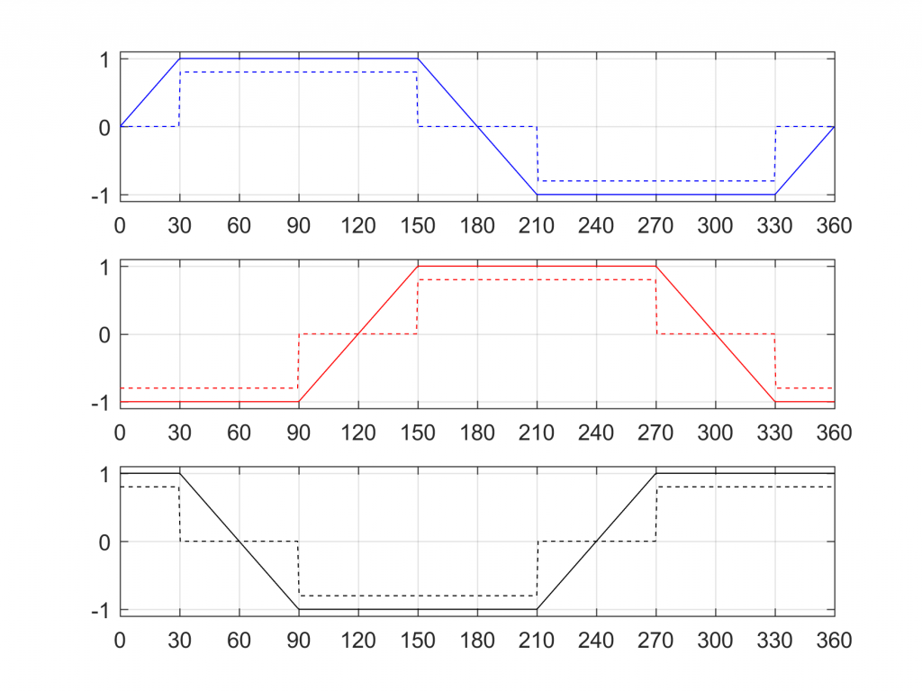

#7073548
Matthias S. schrieb:
> aber dann durch die
> Gegen-EMK der Spulen kommutiert.
Das ist auch falsch. Die messende spule ist in der messphase stromlos.
Das ist keine "Gegen-EMK", das ist die vom vorbeiziehenden magneten in
der unbestromten spule induzierte strom.
Schau das bild an. Gemessen wird auf der 0 linie. Die
kommutationszeitpunkte werden dann GERECHNET! Nur bei "dummen"
sensored-esc wird nicht gerechnet.
> Du hast vermutlich noch gar nichts
> mit BLDC zu tun gehabt.
Du denkst bei den BLDC läuft der rotor nicht snchron zu drehfeld. Du
hast keinen schimmer.
