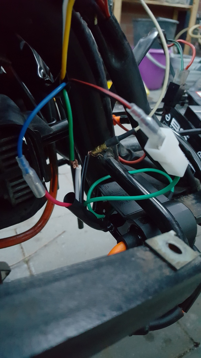

Ich versuche mich gerade in die Verkabelung einer Zündeinheit am Zweirad
einzufinden: grünes Kabel -> Absteller
Habe nach dem Begriff gegoogelt, finde aber nichts dazu
Kann mir von euch jemand verraten was in diesem Bezug ein Absteller ist
Vielen Dank

Ich freue mich gerade das ich hier scheinbar auf Ahnung treffe, deshalb
führe ich mal weiter aus:
Es handelt sich um einen KTM Beta Ark 50 AC Minarelli liegend, alles
daran original gehalten.
Vorausgehend ist eine Dumme Geschichte mit nem wackligen
Zündkerzenstecker; am Ende ging gar nix mehr.
Neuen Stator, neue Zündeinheit bestellt, sowie brandneue Zündkerze und
Zündkabel, doch es kommt kein Zündfunke.
Bei der Zündeinheit fängt das Drama an. Da ich keine 140 Euro für eine
Originale berappen wollte, habe ich online eine gekauft, die als passend
ausgewiesen wurde. ( Beta BS4)
Die Kabel vom Stator, sowie die Kabel der neuen Einheit habe alle andere
Farben. Infos darüber lassen sich keine finden, der Händler hat darin
scheinbar keinerlei Kompetenz, den Schaltplan finde ich nicht.
Nun ist es ja leicht nachzuvollziehen, welches Kabel vom Pickup, und
welches von der Zündstromspule kommt. Was davon allerdings wie an die
Zündeinheit gehört, bleibt ein Mysterium für mich.
Mein größter Erfolg dabei war ein einzelner Zündfunke, bei der neuen,
wie bei der alten Zündeinheit.
Dies hier (Foto) ist die erfolgreichste Konfiguration (ein Funke):
Ganz oben die 2 Phasen die zum Regler gehen. Das Licht geht beim
antreten, so wird der neue Stator wohl in Ordnung sein. (Die schon mal
aus dem Sinn)
Ganz links, (schwarz/rot) ist die Phase vom Zündstrom.
Daneben (blau) der Zündimpuls vom Pickup.
Grün daneben das Kabel, das der alte Stator nicht hat und auch an der
alten Zündeinheit nicht vorhanden ist (aus dem Sinn ?)
 Daneben das grüne Kabel aus der Einheit mit dem Stecker, angeschlossen
an dem schwarz/weißen Kabel (Absteller ?) vom Kabelbaum. Messgerät zeigt
dort keinen Durchgang zu blau und schwarzrot.
 Zuletzt das grüne Kabel aus der Einheit mit dem Ring am Ende, unschwer
zu erraten, dass das Masse ist und da angebracht wird, wo auch der Ring
von der alten Einheit saß (oder?).
Das Zündkabel zur Kerze habe ich überprüft. Die Kerze ist brandneu, das
Zündschloss steht auf "an".
Übersehe ich hier das Offensichtliche ? Und was Ihr mir bestimmt
beantworten könnt:
Habe ich die Zündeinheit mit meiner Probiererei abgeschossen ?
Ich bin dankbar für jeden Hinweis
VG

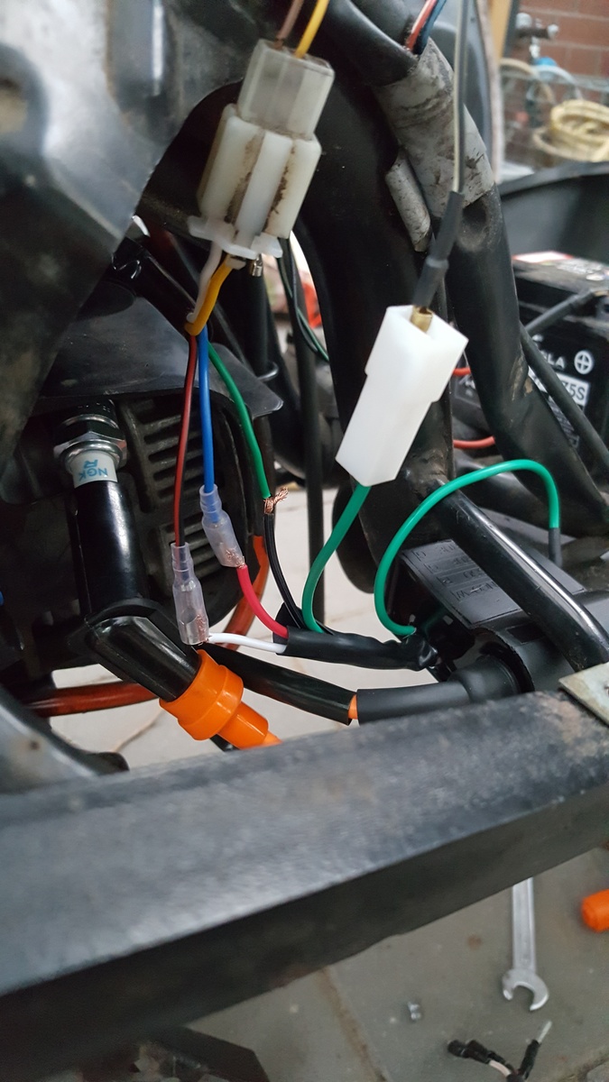

von Berti (Gast)
Vielen Dank Leute, letztendlich hat's geklappt.
Nachdem ich die alte Zündanlage und Stator testweise wieder eingebaut
hatte, fiel mir auf, dass das schwarz rote Kabel von der alten
Zündstromspule gen Steckerende mit grünem Isolierband umwickelt war. Ich
nahm dann einfach mal an, dass dies vielleicht kein Zufall ist.
Hab alles wieder gegen neu getauscht, das ebenfalls schwarz rote Kabel
von der Zündstromspule an das grüne Kabel mit Stecker von der
Zündeinheit angebracht und den Rest so zusammengesteckt wie ich mir das
ausfiguriert hatte. Das brachte wieder mal den einen Zündfunken. Darauf
hin folgte etwas zeitversetzt sogar ein zweiter.
Kerze in den Motor und gekickt: nix
Dann fiel mir auf, dass dort wo das Helmfach angeschraubt wird, der
Rahmen etwas blank ist. Da es beim kicken und Kerze an den Motorblock
halten unbequem ist, dachte ich "Masse ist Masse" und testete nochmals
im Stand. Tatsächlich sprangen ein paar Funken über. Ich musste richtig
feste kicken bis dann ein ständiger Zündfunke entstand. Motiviert Kerze
in den Block und kick.
Hat etwas gedauert, aber dann sprang die Mühle an.
Ich musste erst etwas bei Gas halten, sobald ich los ließ ging's aus.
Das hat sich aber irgendwie eingelaufen.
Kann es denn sein, dass man eine neue Zündspule erst "freiwuppen" muss ?
Ich hatte eingangs auch den vielleicht irrtümlichen Eindruck, dass der
Zündfunke von der Mittelelektrode hoch zur Masseelektrode gesprungen
ist. hat da jemand ne Anmerkung ?
Was mir dann direkt auffiel war, dass der Roller scheinbar viel leiser
läuft, und richtig gut auf Drehzahl kommt.
Für die auf die's vielleicht zutrifft, hier die Kombination:
Schwarz rot von der Zündstromspule, auf das grüne Kabel mit Stecker.
Blau vom Pickup, auf rot.
Grünes Massekabel von Lima auf  weiß
Das schwarz weiße Kabel der Zündeinheit, auf das schwarz weiße Kabel das
zum Zündschloss führt.
Das Grüne Kabel der Zündeinheit mit Ring am Ende, auf Rahmen/Masse.
Vielen Dank nochmals, Leute; Sonne scheint wieder
