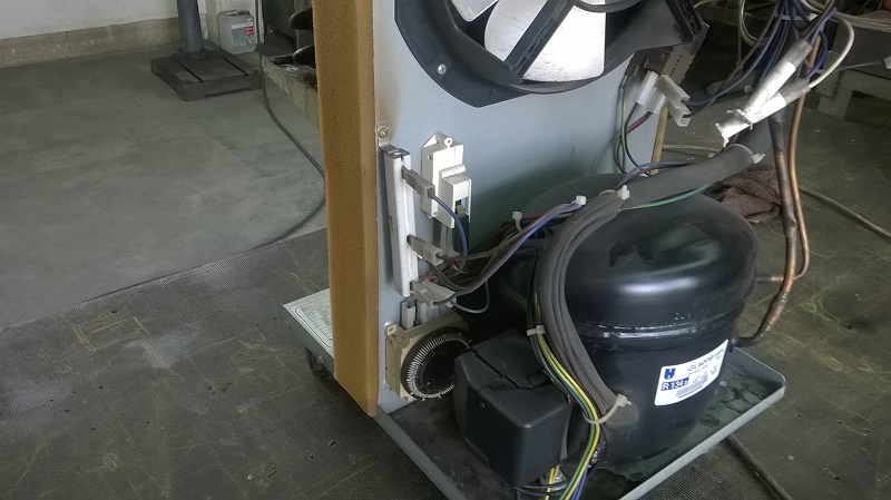

OP #7075149
Heute habe ich den Entfeuchter zerlegt und mit Druckluft ausgeblasen.
Da war sehr viel Werkstattstaub drin.
Ansonsten sind keine Mängel aufgetaucht.
Der Hygrostat scheint am Ende, da keine Schalthysterese.
Je nach Einstellung An oder Aus, selbstätig geht nichts.
Baugleicher Ersatz ist jetzt nicht so teuer:
https://shop.bb-sensors.com/Messtechnik-je-Branche/Weisse-Ware/Feuchteregler-Ausfuehrung-fuer-Trockner.html
Etwas gewundert habe ich mich über den generellen Aufbau.
Der Feuchteregler ist auf der Ausblasseite montiert und wird
von der entfeuchteten, erwärmten Luft angeblasen.
Da ist ein Kunststoffband drin (sieht aus wie Tesafilm),
das ändert seine Länge, je nach Feuchte.
Eventuell ist die Zeitschaltuhr der Schlüssel.
Alle Stunde wird für 5 Minuten der Kompressor abgeschaltet.
Der Ventilator läuft weiter. (Enteisung).
Grüße Bernd

OP #7078722
Tippgeber schrieb:
> Ich würde andere Einstellungen verwenden, da es schon etliche Minute
> (10?) dauert, bis sich ein stabiler Arbeitspunkt eingestellt hat (Das
> Gerät hat kein druck- oder temperaturgesteuertes Entspannungsventil,
> sondern eine Kapillare). Lieber länger laufen lassen, und das Gebläse
> wenn dann nur kurz länger laufen lassen als den Kompressor.
> Hast Du die Zeitschaltuhr jetzt eingebaut oder ist die schon länger
> drin?
Das ist original so, auch mit der Uhr.
Das Gerät funktioniert sehr gut, nur der Feuchteschalter hat
keine Hysterese mehr, das heißt: Am eingestellten Wert startet er nicht.
Der neue Hygrostat ist unterwegs, für das Geld wird nichts gebastelt.
