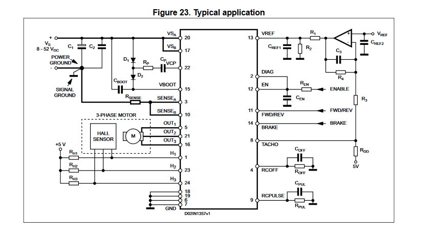

Hallo, ich bin gerade dabei einen IC zu verdrahten. Es geht um einen
BLDC Treiber 24V 2,8 A. Ich habe große Probleme mit den Folgenden
Bauteilen aus den angehängten Bildern.

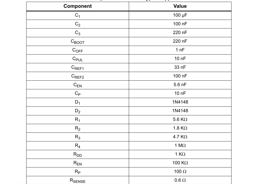

C1 100 uF 25 V Bauform 1206 oder 1210
Rsense, der shunt  0,6 Ohm
Ich finde für beide nichts bei Conrad, Rs oder Reichelt. Insbesondere
bin ich mir mit dem Shunt unsicher.
Kann ich für C1 einfach zwei 47 uF parallel schalten? Ich bin mir
unsicher, da es neben C1 noch ein C2 gibt mit nur 100 nF. Und wenn der
da rein designed wurde, denn scheint es ja so als müssen da exakt 100,1
uF sein, richtig?
C1 ist laut dem Beispiel ein Elko, 100µF mit 25V in 1206 oder 1210
dürfte nahe am Unmöglichen sein. Da es der Bulk-Kondensator ist spricht
aber auch nichts gegen einen Becherelko. Wenn es unbedingt Keramik sein
soll, dann wirst du mehrere parallel schalten müssen, bedenke aber, dass
die mit steigender Bias-Spannung auch deutlich an Kapazität verlieren,
das können schnell mal 70% weniger Kapazität werden, ein Elko ist hier
die bessere Wahl.
Wie kommst du gerade auf 0,6 Ohm für Rsense? Das sind bei deinen
genannten Strömen fast 5W da musst du einen passenden Widerstand wählen
und für die entsprechende Kühlung sorgen
(Firma: egal)
100uF/25V in 1206 oder 1210 scheint ein Fantasieprodukt von dir zu sein,
oder hast du einen Link zu einem Hersteller der sowas baut?

Nö, mit der exakten Kapazität hat das gar nichts zu tun, die haben
sowieso 10% Toleranz oder so. Es geht bei Abblockkondensatoren um die
Eigenschaften bei verschiedenen Frequenzen und da verhalten sich 100µ
und 100n schon deutlich anders. Der "große" gehört auch eher näher an
den Spannungseingang und der kleine dichter an den IC.
Steht sogar im Handbuch direkt über deinen Bildchen:-)
"A high quality ceramic capacitor (C 2 ) in the range of 100 nF to 200
nF should be placed between the power pins VS A and VS B and ground near
the L6235 device to improve the high frequency filtering on the power
supply and reduce high frequency transients generated by the switching.
Dob S. schrieb:
> der shunt  0,6 Ohm
Wo ist dein konkretes Problem?
https://www.mouser.de/c/passive-components/resistors/smd-resistors-chip-resistors/?resistance=600%20mOhms
ST schreibt bei einem Bild mit dem Name "D02IN1357v1" allerdings was von
0,3Ohm?
- https://www.st.com/resource/en/datasheet/l6235.pdf
Wie kommst du darauf?
Die Schwankungen, die der große Puffern soll, entstehen am IC und dort
gehört der Elko dann auch hin.
OP
Wolfgang schrieb:
Das stimmt, im manual steht der kleine gehört an den IC. Ich wollte
ungern bei mouser bestellen wegen den hohen Lieferkosten, aber gut dann
hole ich mir das Zeugs mal.
Danke euch!

Und da sieht man ganz offensichtlich, dass der fragliche C1 ein Elko
ist.
BTW: wenn die Versorgung 24V ist, dann sollte der Elko merklich mehr
haben. Denn wenn du bremst, kann diese Zwischenkreisspannung durchaus
auch ansteigen, weil Energie aus dem Motor in den Zwischenkreis
zurückgespeist wird.

Ich habe sogar die Dokumentation auf st.com gefunden. Du hast recht das
sind Kondensatoren vom 50V Typ.
https://www.st.com/resource/en/application_note/an1625-l6235-three-phase-brushless-dc-motor-driver-stmicroelectronics.pdf
Dob S. schrieb:
> Also ich mache das jetzt so, der kleine 100 nF direkt an den IC und die
> beiden großen 47 uF dann direkt nach dem Netzteil?
Nein, mache den Elko auch in die Nähe des IC. Der muß nur nicht
unbedingt so nah am IC sein wie der 100n, sollte aber aus Sicht des IC
nicht sonst wo liegen.
