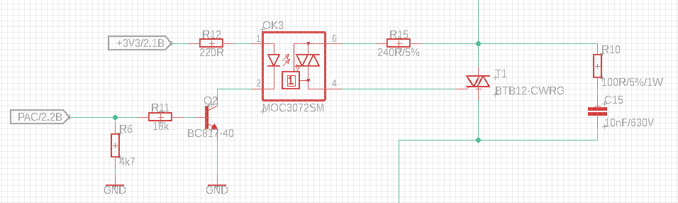

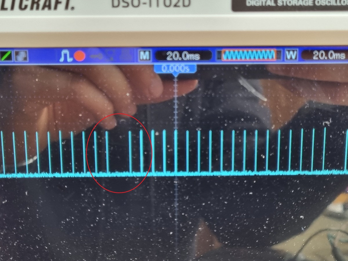

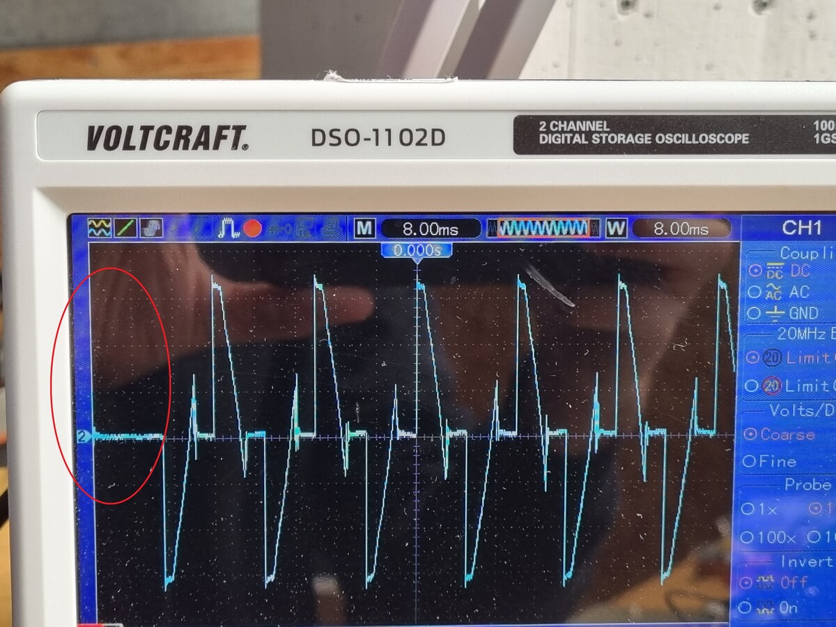

ich habe zurzeit ein Problem mit meiner Phasenanschnitts-Steuerung. Und
zwar passt die Ansteuerung des Triac nicht richtig. Es fallen immer
wieder einzelne Impulse aus.
Die Ansteuerung funktioniert momentan folgendermaßen:
Ich habe einen Timerinterrupt, der alle 100us auslöst. In dem
Timerinterrupt wird ein Counter hochgezählt.
Außerdem habe ich eine Schaltung, die mir beim Nulldurchgang einen
Impuls erzeugt (Zero Cross Detection). Durch den Impuls wird ein
Interrupt beim Controller ausgelöst. In dem Interrupt wird dann der
aktuelle Counterwert festgehalten.
Nach einer bestimmten Wartezeit, die durch einen Poti definiert wird,
wird der Triac eingeschalten. Der Einschaltimpuls für den Triac dauert
100us. Die ganze Berechnung ist in dem Timerinterrupt untergebracht.

Was sollen die Bilder darstellen? Miss doch mal die Spannung
Eingangsseitig am Optokoppler mit dem Oszi und dann Ausgangsseitig. Dann
weißt du doch schon ob die Signale ankommen und kannst das Problem
eingrenzen.
Moderator (Firma: Titel) Persönliche Seite #7073593
karadur schrieb:
> der Steuerpuls fehlt
Der Steuerimpuls der Nullduchgangserkennung fehlt...
Tim K. schrieb:
> Die Bilder stellen das Signal am Optokoppler eingangs- und
> ausgangsseitig dar.
Dort passt das tadellos: die LED wird nicht angesteuert und der Triac
schaltet nicht. Der Fehler passiert davor.

Gast #7079166
hast du berücksichtigt dass dein "Counter" (der alle 100usec erhöht
wird)
auch mal "überläuft" (8bit/16Bit) und dann der "Counterwert" (kurz vor
Überlauf übernommen) eine exakte Berechnung der Wartezeit verhindert.
Erst der nächste Nulldurchgang (mit Übernahme eines neuen Counterwerts)
bereinigt die Situation wieder.
Diese Überlaufproblematik tritt nicht jedesmal sondern nur ab und zu
auf.
Als erste Abhilfe rate ich dir deine Counter/Conterwert Variablen auf
den nächst höheren Bitwert auszulegen (also von 8bit auf 16bit oder von
16Bit auf 32Bit)
Tritt der Fehler dann mit erheblich geringerer Häufigkeit auf ist es
genau dieses Problem!

Gast #7079515
Der Dir natürlich regelmäßig überläuft.
> einen Impuls erzeugt (Zero Cross Detection). Durch den Impuls
> wird ein Interrupt beim Controller ausgelöst. In dem
> Interrupt wird dann der aktuelle Counterwert festgehalten.
Und wen das (zu) kurz vorm Counter-Überlauf passiert, dann kriegst Du
ein Problem. Zwar sind counter, prevCounter und delay alle unsigned,
aber dummerweise nur 16 Bit breit und integer am STM32 wohl 32 Bit,
nehme ich zumindest an?
Damit werden alle Deine uint16 vor der entscheidenden Berechnung zu
integern promoted, weshalb die Subtraktion vorzeichenbehaftet ausgeführt
wird und das negative Ergebnis mit delay verglichen wird.
Jetzt gibts zwei Möglichkeiten:
 * Du änderst alle drei Variablen-Typen auf unit32 und verhinderst damit
die Promotion nach integer, oder
 * Du castest das Ergebnis Subtraktion explizit zurück nach uint16 und
erhältst dadurch das gewollte positive Ergebnis, das dann problemlos mit
delay verglichen werden kann.
