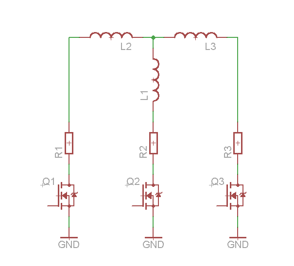

Ich würde gern einen 3-Phasen-BLDC Motor (1.5kW) bremsen mit MOSFETs.
Ähnlich wie im Anhang beschrieben.
Speziell würde mich hier interessieren, in welcher "Leistungsklasse" von
MOSFETs man sich hier bewegt, bzw. ob so eine Schaltung überhaupt ohne
Weiteres geht...
Meine Frage:
- Welche Parameter sind hier vom Motor nötig, um die MOSFETs richtig
auszulegen?
Meiner Meinung nach sind das u. A.:
- die Spannung von der Back-EMF
- der Innenwiderstand vom Motor
Damit könnte dann dann:
1. die max. Spannung der MOSFETs bestimmt werden
2. der Strom über die Phasen / MOSFETs bestimmt werden (Verlustleistung
etc.)
Weitere Fragen:
Kann man hier die MOSFETs einfach 3x gegen GND schalten oder könnte es
da Probleme geben?
Mögliche Probleme:
- "Verschiebung von GND"
- Rückstrom über Body Diode wegen negativen Spannungen an eine Phase
Nicht lynchen, nur folgende Fragen bitte beantworten :)

Der Motor soll also als Generator arbeiten und du willst die über die
Welle eingebrachte Energie in den Widerständen vernichten?

Die MOSFET müssen nur die Stromstärke schalten können, die hast du
leider nicht genannt. Und ja, natürlich müssen sie die maximal
auftretende Spannung aushalten. Im Leerlauf bei hoher Drehzahl kann das
schnell zum Problem werden.
Offenbar willst du die 1,5 KW in den Widerständen verheizen. Mache dir
lieber Gedanken, wie und wohin du diese Wärme ableiten willst.
Verschiebung von GND ist eine Frage der richtigen oder falschen
Leitungsführung. Wenn man es richtig macht, überhaupt kein Problem.
Sorry, da folgen keine Fragen.

Reine Schätzungen:
Angenommen es wäre bei Nennleistung von 1.5kW: I_Strang=30A,
U_Strang=30V
Machen diese Werte überhaupt Sinn bei einem 1.5kW Motor? Oder wäre das
dann nicht eher 2.7kW Nennleistung (30A  30V  3)?
Die Widerstände in dem Bild sollen die Leitungswiderstände darstellen,
es sollen lediglich die Wicklungen kurz geschlossen werden ohne
Leistungswiderstand etc.
Okay danke!
Falsch, die kommen jetzt erst...
Nämlich u. A. zu der Bodydiode:
Je nach Motorstellung erzeugen die Wicklungen ja z. B. 2x positive
Spannungen und 1x eine negative Spannung. Somit fließt ja dann zum Teil
Strom "zurück". Kann es hier passieren, dass der MOSFET dann nicht
sauber durchschaltet und der Strom über die Bodydiode geht?
Grüße

Richtig, diese Schaltung soll beim Bremsen wirken. Besser gesagt will
ich die MOSFETs kurzschließen und die Energie über die
Wicklungswiderstände vom Motor vernichten.
Ich denke es mach schon keinen Sinn die Leistungsdaten eines Motors auf
den Generator Betrieb anzuwenden.
Messe mal am Fahrrad-Dynamo, was da im Leerlauf heraus kommt. Wenn der
keinen Überspannungsschutz enthält, kannst du da bei Schritt-Tempo ganz
bequem weit über 10 Volt kommen.
> werden ohne Leistungswiderstand etc.
Dann hast du aber keine Bremswirkung! Genau so funktionieren Laderegler
von Motorrädern. Sie schließen die Spulen kurz, wenn der Akku voll ist.
Gast #7074003
Die Body Diode wird jede zweite Habwelle "sauber" durch leiten, egal ob
und wie du den MOSFET ansteuerst. Wie du selbst siehst, funktioniert das
so nicht.
> will ich die Energie über die Wicklungswiderstände vom Motor vernichten.
Dann würden die Wicklungen verbrennen. Gut dass kurzgeschlossene
Wicklungen fast gar keine Energie erzeugen. Aber sie bremsen deswegen
halt auch nicht.

Okay. Und beim Beginn vom Durschalten arbeitet der MOSFET dann natürlich
nicht im Durchschaltbetrieb, was Hitze erzeugt, stimmt das?
> halt auch nicht.
Ein kurzgeschlossener 3-Phasen-BLDC bremst doch sofort?
> Schau dir mal an, wie ESC aus dem Modellbau bremsen. Dazu gibt es viele
> Artikel im Internet.
Danke, das muss ich mir unbedingt anschauen.
Ja. Siehe Kapitel
http://stefanfrings.de/mikrocontroller_buch/Einstieg%20in%20die%20Elektronik%20mit%20Mikrocontrollern%20-%20Band%202.pdf
da steht, wie man das berechnet.
Nein, er bremst nur ganz schwach, kaum nutzbar.
Wie kommst du darauf?
Lesestoff:
https://thesixtech.com/blogs/thesix-blog/bldc-motor-braking-techniques-part-1
https://www.sciencedirect.com/science/article/pii/S2215098617317366

Bitte die Begrifflichkeiten sauber trennen bzw. anpassen:
"Schaltbetrieb" ist -abwechselnd- "(ganz) EIN, (ganz) AUS".
(Es liegt entweder (voll gesperrt) die volle Spannung an, oder
es fließt (voll durchgeschaltet) ungehindert - bzw. nur von
Motor- und Leitungs- -Induktivitäten und -Wicklungswiderständen
begrenzt - der jeweilige Strangstrom.)
"Linearbetrieb" wäre, wenn zugleich
Strom flösse
wesentlich oberhalb "Sperrstrom" (ca. µA-Bereich)
und
Spannung anläge
wesentlich oberhalb "Restspannung"
(durchgeschaltet= U_CE(sat) @BJT/IGBT, R_DS(on)  Mosfet).
Der Linearbetrieb wird beim Schalten (EIN und AUS) allerdings
immer kurz durchfahren (nur beim weichen Schalten, ZVS oder
ZCS, sind Spannung oder Strom beim Ein- und/oder Ausschalten
stark vermindert (wenn gut gemacht sehr gering)).
Das scheinst Du gemeint zu haben?
Je höher der Nennstrom desto niederohmiger die Wicklungen.
Was bei kleinen BLDC evtl. gehen mag geht bei größeren noch
lange nicht. Die generatorische Energie muß szsg. vernichtet
werden, je höher der R desto schneller klingt sie (und damit
Strom und Drehmoment) völlig ab.
"Ganz ohne R" (blöd gesagt, aber mal angenommen - außerdem
vernachlässigen wir die Reibung und alle anderen Verluste)
würde der Motor sich ewig weiterdrehen...

Weil ich z. B. einen NEMA-23 hab und wenn ich hier die 3 Phasen
zusammenschließe, diesen Motor nicht mehr ohne Weiteres drehen kann.
Genau so habe ich den besagten 1.5kW Motor bereits mit einem 3 Phasen
Schütz kurzgeschlossen und innerhalb von 3s den Motor zum Stillstand
bekommen. (Genau das will ich nachbilden mit MOSFETs)

Genau. Dieser Linearbetrieb wird dann hier immer wohl immer wieder
durchfahren. Rückstrom über die Bodydiode heißt dann auch, dass sehr
viel Hitze erzeugt wird und womöglich die MOSFETs hieran kaputt gehen?

Interessant, ich hätte gedacht da wirkt der Strom dann gegen, indem er
ein Magnetfeld erzeugt und somit dann zusätzlich bremst. Ich denke ich
muss mir die Theorie hier nochmal genauer anschauen ;)
Also bei Fahrraddynamos kenne ich das Verhalten als Stromquelle.
Motorrad weiß ich nicht.
Aber bei nem normalen BLDC dürfte die Bremswirkung bei Kurzschluss
ziemlich hoch sein. Bis die Wicklung oder was anderes durchbrennt.
Zumindest meine Modellbau-BLDC sind recht solide Spannungsquellen.
Bei nem satten Kurzschluss auf Nenndrehzahl liegt der Strom dann aber
auch schnell beim 10-20 fachen Nennstrom
Deswegen wird erstmal gechoppert, also mit steigender Pulsbreite die
unteren MOSFets gleichzeitig durchgesteuert. Wenn man das geschickt
macht, kann man da gleich einen (bzw. 3) Hochsetzsteller draus machen
und zum Rekuperieren verwenden.

Stephan schrieb:
Berechnung hier vom Anfangsstrom / Spitzenstrom lautet dann:
Anfangsstrom Spitzenstrom = (Drehzahlkonstante * Drehzahl) /
(Strangwiderstand + Rds_on)
Mir geht es hier nur, um einen "Richtwert" zu berechnen. Um genauere
Ströme zu ermitteln, müssten natürlich noch weitere Parameter einbezogen
werden.
Grüße
OP #7076550
Matthias S. schrieb:
Vielleicht auch hier nochmal die Frage:
Erfolgt dann hier ein Rückstrom über die Bodydioden?

(Firma: matzetronics) #7076865
Beim choppern schliesst du die Wicklungen kurz, indem die Lowside
Schalter kurz mal angeschaltet werden. Zur Verdeutlichung solltest du
auch mal die Highside Switches einzeichnen.
Wenn du das gemacht hast, siehst du, das die Bodydioden der Highside,
die Lowside Switches und die Induktivität des Motors einen
Boostkonverter bilden. Also ja, die Bodydioden der Highside leiten die
Boostspannung zurück in die Motorschiene.

OP #7077166
> Die Leistung ist relativ unkritisch. Das Abbremsen des Motors geht
> relativ zügig, d.h. die Leistung kann gar nicht direkt an die Umgebung
> abgegeben werden.
> Viel wichtiger ist die Energie, die beim Abbremsvorgang insgesamt in
> Wärme umgesetzt werden muss. Diese Energie darf in den Widerständen und
> der Motorwicklung nicht zu einer unzulässigen Temperaturerhöhung führen.
Ja, und genau das Problem habe ich mit oben genannten Ansatz durch
kurzschließen der MOSFETs.
Nur weiß ich jetzt (noch) nicht, ob das von den Bodydioden kommt, oder
vom ständigen Anschalten / Ausschalten der MOSFETs (Rds_on), oder von
einer insgesamt falschen Auslegung der MOSFETs.

Zur richtigen Auslegung dieser MOSFETs benötige ich aber noch die
richtige Berechnung dieser Ströme.
Hier scheitert es aktuell leider noch, weil ich noch nicht ganz
verstehe, was der Motor in dem Fall "Kurzschluss der 3 Phasen" macht ;)

OP #7077438
> Alexander, ich habe das Gefühl, dass du den Motor gar nicht vorliegen
> hast und zuerst alles mathematisch absichern willst. Zugegebenermaßen
> ist mir die dazu nötige Mathematik eine Nummer zu hoch. Dennoch bin ich
> ganz sicher, dass dieser Weg Aufgrund zu vieler Unbekannter eine
> Sackgasse ist.
> Teste doch erst einmal ganz ohne Elektronik nur mit der Mechanik und dem
> Motor, ob die Bremse wie angedacht überhaupt funktioniert.
Doch, Motor ist da. Auch mit Motordaten (evtl. aber zu wenig...).
Bremse mit Schütz funktioniert, mit MOSFETs ist mir ein Sample bereits
abgeraucht.
Deshalb hätte ich gehofft, dass hier bereits Kollegen ähnliche Versuche
gemacht haben bzw. das "kurz" überschlagen hätten können mit jeweiligen
Formeln, wie ca. die MOSFETs ausgelegt werden müssten bzw. welche
Motordaten benötigt werden.
Aber ja, du hast wohl Recht: Es wird wohl erstmal weitere Trial &
Error-Versuche geben, und nebenbei wird dann versucht, das Model "Motor"
genauer zu verstehen :)
Danke ;)

> abgeraucht.
Ah, OK.
Dein Motor erzeugt ja Wechselstrom. So ein MOSFET leitet nur in eine
Richtung. In die andere Richtung leitet seine Body Diode, an der
allerdings ca 0,7V abfallen. Da kann schnell zu einem thermischen
Problem führen.
Deswegen nutzt man normalerweise den Wechselrichter auch zum Bremsen.
Dieser würde den Strom Gleichrichten und die Energie in den Akku zurück
speisen (falls vorhanden) oder in einem Widerstand verheizen, wie in
beschrieben war.
OP #7077450
>> abgeraucht.
> Ah, OK.
> Problem führen.
Ja, so scheint es mir auch. Ich bin hier noch am Probieren.
> beschrieben war.
Ja, evtl. wird es so eine Lösung. Auch wenn ich natürlich gern diesen
(teuren) Leistungswiderstand mir sparen wollen würde.
Grüße
Gast #7077456
Der Vorteil vom Wechselrichter (rückwärts als Gleichrichter verwendet)
ist, dass du nicht die 0,7 Spannungsabfall an den Body Dioden hast. Die
Transistoren müssen freilich passend angesteuert werden.
