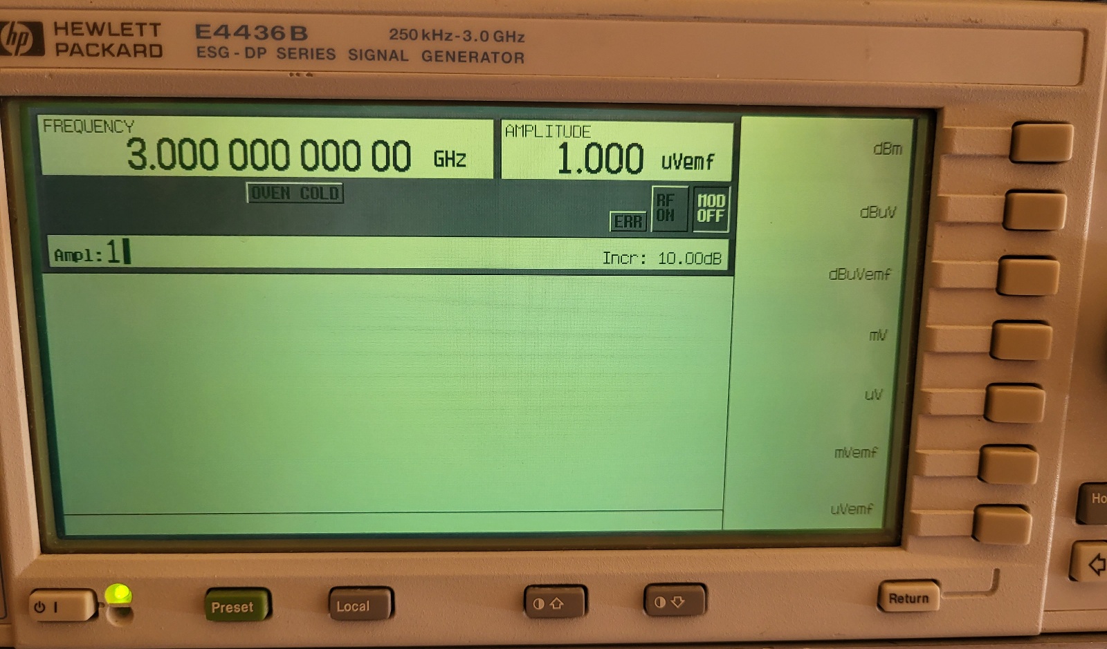

Gerhard schrieb: > Mein Generator ist natürlich für eine Belastung von 50 > Ohm kalibriert Das ist überhaupt nicht "natürlich". Es gibt genug Signalgeneratoren (z.B. von Keysight Agilent), bei denen die Skalierung der Anzeige für den Ausgangspegel umschaltbar ist (hochohmige Last bzw. Leistungsanpassung). Die Anzeige passt dann nur, wenn die Konfiguration im Gerät zur tatsächlichen Impedanz der Last passt. Wolfgang schrieb: > Es gibt genug Signalgeneratoren (z.B. von Keysight Agilent), bei denen > die Skalierung der Anzeige für den Ausgangspegel umschaltbar ist > (hochohmige Last bzw. Leistungsanpassung). Die Anzeige passt dann nur, > wenn die Konfiguration im Gerät zur tatsächlichen Impedanz der Last > passt. Nenn mal welche. Ich kenne das nur von Funktionsgeneratoren von Agilent. 33120,33210 bis 33260 Aber nicht von HF-Signalgeneratoren. Ralph Berres Ralph B. schrieb: > Ich kenne das nur von Funktionsgeneratoren von Agilent. ... > Aber nicht von HF-Signalgeneratoren. > Ralph Berres Wandel & Goltermann PSM5 hat sowas. 33210A wollte ich zB gerade schreiben (steht hier auf der Arbeit, daher weiss ich das zufällig, dass man das dort einstellen kann). Ist aber noch NF, oder? Edi M. schrieb: > Wandel & Goltermann PSM5 hat sowas. Naja das Teil geht bis maximal 36MHz. Aber ich glaube das heute nur noch Hardcoresammler dieses antike Messmöbel einsetzen würde. Ich kenne persöhnlich keinen digitalen Signalgenerator der einen Frequenzbereich bis 500MHz oder höher abdeckt, welches die Ausgangsspannung nicht an 50 Ohm Last angibt, außer diese analogen Funkmessplätze SMDA, SMDU, SMDF. Die hatten auch noch keinen Stufenabschwächer sondern eine Art log. Flachbahnpoti. Aber diese Generatoren waren rein analog aufgebaut. Axel R. schrieb: > 33210A wollte ich zB gerade schreiben (steht hier auf der Arbeit, daher > weiss ich das zufällig, dass man das dort einstellen kann). Ist aber > noch NF, oder? ja zählt unter den Funktionsgeneratoren, da sie verschiedene Wellenformen können, und einen Frequenzbereich von wenigen Milihertz bis in deinen Fall 10MHz abdecken. Sind aber schöne Geräte. Ralph Berres
#7074880

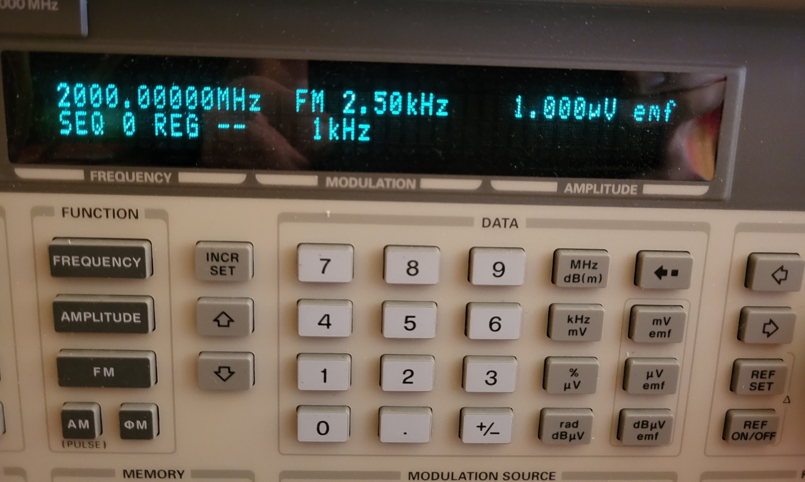

Ralph B. schrieb: > Ich kenne persöhnlich keinen digitalen Signalgenerator der einen > Frequenzbereich bis 500MHz oder höher abdeckt, welches die > Ausgangsspannung nicht an 50 Ohm Last angibt Bei den Marconi/IFR/Aeroflex-Signalgeneratoren kann man das irgendwo tief im Konfigurationsmenü einstellen, meine ich. Und sie blenden dann netterweise EMF im Display ein. Sind aber auch alle bereits out of production. Die Keysight-Waveform-Generatoren wurden ja schon genannt. Bei R&S- oder Agilent-Signalgeneratoren ist mir eine solche Umschaltmöglichkeit zumindest nie aufgefallen.
#7074887
Ralph B. schrieb: > Nenn mal welche. > > Ich kenne das nur von Funktionsgeneratoren von Agilent. 33120,33210 bis > 33260 > > Aber nicht von HF-Signalgeneratoren. Empfänger fängt bei mir bei Frequenzen von unter 20kHz an. Wo der TO unterwegs ist - k.A. Ralph B. schrieb: > Aber ich glaube das heute nur noch Hardcoresammler dieses antike > Messmöbel einsetzen würde. Darum sollten Sie nicht glauben. Sammler sammeln und bewahren auf, setzen sowas nicht ein. Ich habe so ein Meßmöbel, und setze es gelegentlich ein, weil als Empfänger (mit verschiedenen Bandbreiten), Generator, Pegelsender, Wobbler u. v.m. nutzbar. Ja, der Frequenzbereich schränkt ein, aber ich habe schon eine Anzahl UKW- freie Geräte. Wolfgang schrieb: > Empfänger fängt bei mir bei Frequenzen von unter 20kHz an. Wo der TO > unterwegs ist - k.A. Gerhard schrieb: > Was bedeutet es, wenn in einer Abgleichanleitung eines Empfängers ein > Meßsender auf 5µV EMK eingestellt werden soll? Funktionsgenerstoren lassen sich in der Regel nicht auf Ausgangsspannungen von 5uV einstellen. Das untere Ende liegt meist im einstelligen Milivoltbereich und geht bis zu 20VSS EMK, und die Kurvenform des Ausgangssignales ist wählbar. Der Frequenzbereich fängt meist bei wenigen milihertz an. Signalgeneratoren haben in der Regel nur Sinus als Signalform, und sind im Pegel oft einstellbar zwischen 0,03uV und 1V gemessen an 50 Ohm Last. Der Frequenzbereich fängt meist erst bei 5KHz oder 9KHz an. Bei Mikrowellengeneratoren oft erst bei 10MHz mitunter auch bei 1GHz an. Ralph Berres Ralph B. schrieb: > Ich kenne persöhnlich keinen digitalen Signalgenerator der einen > Frequenzbereich bis 500MHz oder höher abdeckt, welches die > Ausgangsspannung nicht an 50 Ohm Last angibt Im Anhang zwei Gegenbeispiele von HP / Agilent. Der 8648B hat eigene Tasten für Pegel in mV EMF, uV EMF und dBuV EMF. Beim E4436B wählt man bei der Eingabe der Amplitude die Einheit. Hier hats auch mV EMF, uV EMF und dBuV EMF. Bei entsprechender Eingabe wird der Pegel im Display dann auch mit EMF-Einheit angezeigt. OK danke für die Information. Ne Frage verwendest du auch diese Möglichkeit? Ralph Berres Ralph B. schrieb: > OK danke für die Information. > > Ne Frage verwendest du auch diese Möglichkeit? > > Ralph Berres Nein, noch nie verwendet. 99% dBm 1% uV Robert B. schrieb: > Nein, noch nie verwendet. > 99% dBm > 1% uV Ich meinte jetzt die Anzeige der Leerlaufspannung. Ralph Berres Antwort schreibenBitte melde dich an, um einen Beitrag zu schreiben. |
