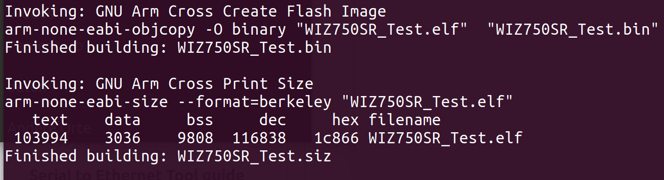

von pegel (Gast)
Habe das mal unter Linux mit deiner zip und enthaltenem makefile
getestet.
Compiler ist 10.3 aus aktueller STM32CubeIDE, Ergebnis siehe Anhang.
Probleme gab es nur mit Groß/Kleinschreibung von configdata.h.
Habe ich mit 2 Links behoben.
in: WIZ750SR_Test/include/Configuration:
ln ConfigData.h configdata.h
ln ConfigData.h configData.h

von pegel (Gast)
Christian K. schrieb:
> Auf eine ähnliche Dateigröße komme ich auch
Jetzt passt es aber in 128k Flash.
Im original git sind es 2 Projekte, App und Boot.
Es bedarf vermutlich noch einer anderen Sortierung.
von pegel (Gast)
Ein großer Teil der bin besteht aus 0x00.
Da ist wohl etwas am Ende, dass nicht an diese Adresse gehört.
