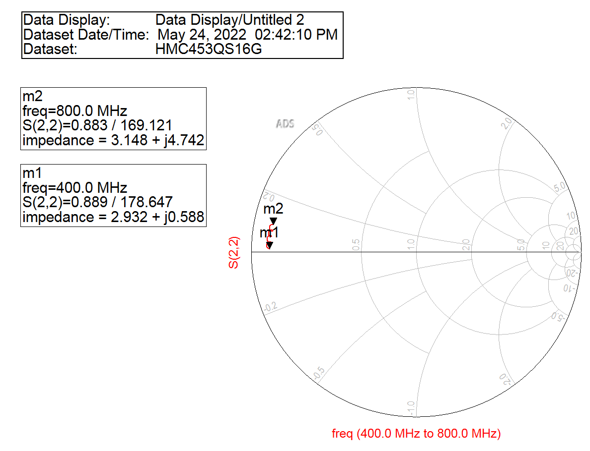

von Simulant (Gast)
Amplifier schrieb:
> Okay, aber da müsste man doch im Datenblatt auch die eigentlich
> Quellimpedanz finden. Wie soll man sonst den Ausgangsfilter berechnen?
Du kannst die S-Parameter hier finden:
https://www.analog.com/en/design-center/simulation-models/s-parameters.html
Wenn du die Ausgangsimpedanz anschaust findest du einen Wert von ca. 3
Ohm im Bereich 400-800MHz. Ich das mal schnell für dich dokumentiert,
siehe Bild.
Daher ist die Betriebsspannung ausreichend, der Transistor arbeitet
nicht direkt auf die 50 Ohm Last sondern an 3 Ohm. Das Anpaßnetzwerk ist
im Datenblatt dokumentiert.

von Simulant (Gast)
Jörg W. schrieb:
> Wie man ja recht gut an dem IC im Eingangsposting sehen kann – die
> Impedanz- (und damit Spannungs-)Transformation erfolgt da mit
> LC-Gliedern im Ausgangszweig.
Genau. Meine Analyse zur Ausgangsimpedanz des Verstärkers war oben
vermutlich untergegangen, der hat bei 400-800 MHz ganze 3 Ohm
Ausgangsimpedanz und die Beschaltung transformiert das schmalbandig auf
50 Ohm.
