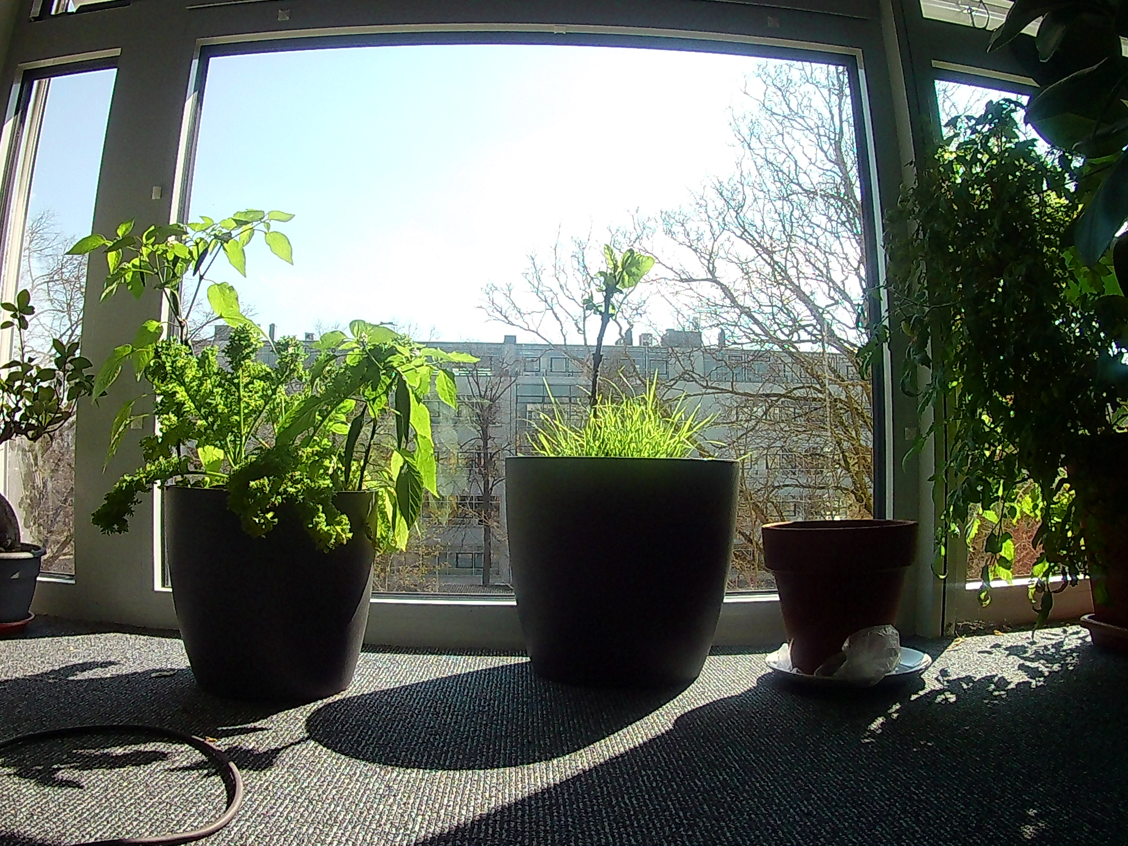

Ich hatte mal so eine ähnliche Cam (auch mit 4k usw. beworben), nach den
Produktbildern bei Pollin evtl. sogar baugleich.
Für eine lange Radtour nicht so optimal.
Bildstabilisierung eher nicht vorhanden, muss man nachher
rechenzeitintensiv in Software entwackeln.
Bildqualität: nicht so berauschend, in den Aufnamemodi für eine längere
Strecke mit deutlichen Kompressionsartefakten.
Batterielaufzeit: dauernd Akkuwechsel. Dabei verliert die Kamera ihre
Uhrzeit&Datum, d.H. entweder gleich wieder einstellen, oder man muss
nachher die Videodateien selber chronologisch zusammensuchen.
Ich hab so eine Kamera einmal mitgenommen (Lenkerhalterung) und eine
2-Stunden-Tour aufgenommen (mit einmal Akkuwechsel), und mir
anschließend die Mühe gemacht das auf etwa eine Viertelstunde
zusammenzudampfen (Video beschleunigt, erstmal von den 15fps der Quelle
auf 50, und dann nochmal etwas mehr), davon hab ich mal ein
Schnippselchen angehängt.
Schau dir da mal mit Pause ein paar Einzel-Frames an.
Die Bildqualität ist nicht durch das nachträgliche Bearbeiten und
Neukomprimieren so schlecht geworden.
Ich hab die Kamera anschließend nur noch am Netzteil im "Ein Foto alle X
Minuten"-Modus verwendet, um ein Timelapse-Video von den Blumentöpfen im
Büro zu machen.
Auch da hab ich ein Bild angehängt. Von den Lichtverhältnissen sicher
nicht optimal, aber die angeblichen 16 Megapixel hätte sich die Kamera
auch sparen können. Am Fensterrahmen sieht man deutlich, wie stark die
Weitwinkellinse das Bild verzerrt.
