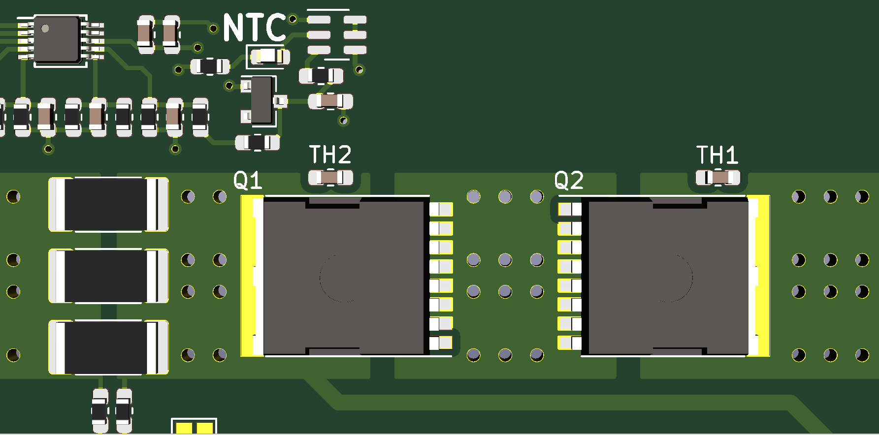

Hallo an alle,
ich habe eine Platine, auf der sitzen zwei MOSFETs in Back to Back
Konfiguration. An diese beiden FETs würde ich gern einen NTC anbringen,
damit ich die Temperatur im Auge behalten kann. Dazu habe ich mehrere
NTCs in 0603 Bauform vorgesehen. Allerdings liegen die FET Potentiale
nicht gegen Ground, dass heißt der NTC hat keine thermische Kopplung
über das Kupfer an den FETs (siehe Bild).
Was würdet ihr machen?
- Einfach so lassen und sagen das passt schon?
- Eine thermische Kopplung herstellen (wenn ja wie?) Spannung zwischen
FET und NTC sind um die 50V unterschiedlich (thermische Kopplung vs
Kriechstrecke?)
- etwas ganz anderes und wenn ja, warum?
Beste Grüße
Max
Wie fest möchtest du den Basteln?
Eine Idee wäre:
Loch unter dem FET machen (wenn das geht), NTC rein legen und auf der
Unterseite der Leiterplatte anlöten. Entweder THT Version oder wenn SMD
dann die Aussparung so gross machen, dass man den NTC an die inneren
Kanten der Leiterplatte löten kann, wie bei "Castellated Holes".
Mit einer nichtleitenden Wärmeleitpaste könntest du dann noch den
Kontakt zum FET etwas verbessern.
Wie gesagt nur wenn du Basteln möchtest :)
Beim Shelly sitzt der NTC auf der Platine räumlich zwischen beiden FETs.
Klar ist das thermisch nicht so gut gekoppelt, wie beispielsweise über
die Messung einer Diodenstrecke auf dem Die wie beim NJL3281D/NJL1302D.
Abend!
> Kriechstrecke?)
Bei 50V wird ja quasi kein Abstand benötigt. Die minimale Clearance der
Leiterbahnen zueinander (0,2mm?) sollte dafür ausreichen.
Ich würde die Kupfer-Kühlfläche der MOSFET so weit es geht um die NTCs
herum erweitern. Bei einer Mulitlayer Leiterplatte kann man auch eine
Fläche unter dem NTC realisieren, um die Temperatur möglichst gut zum
Sensor zu bringen (sofern hier natürlich nichts anderes verläuft).
Das Ganze dann am fertigen Design feinabstimmen.
mfG Thomas
