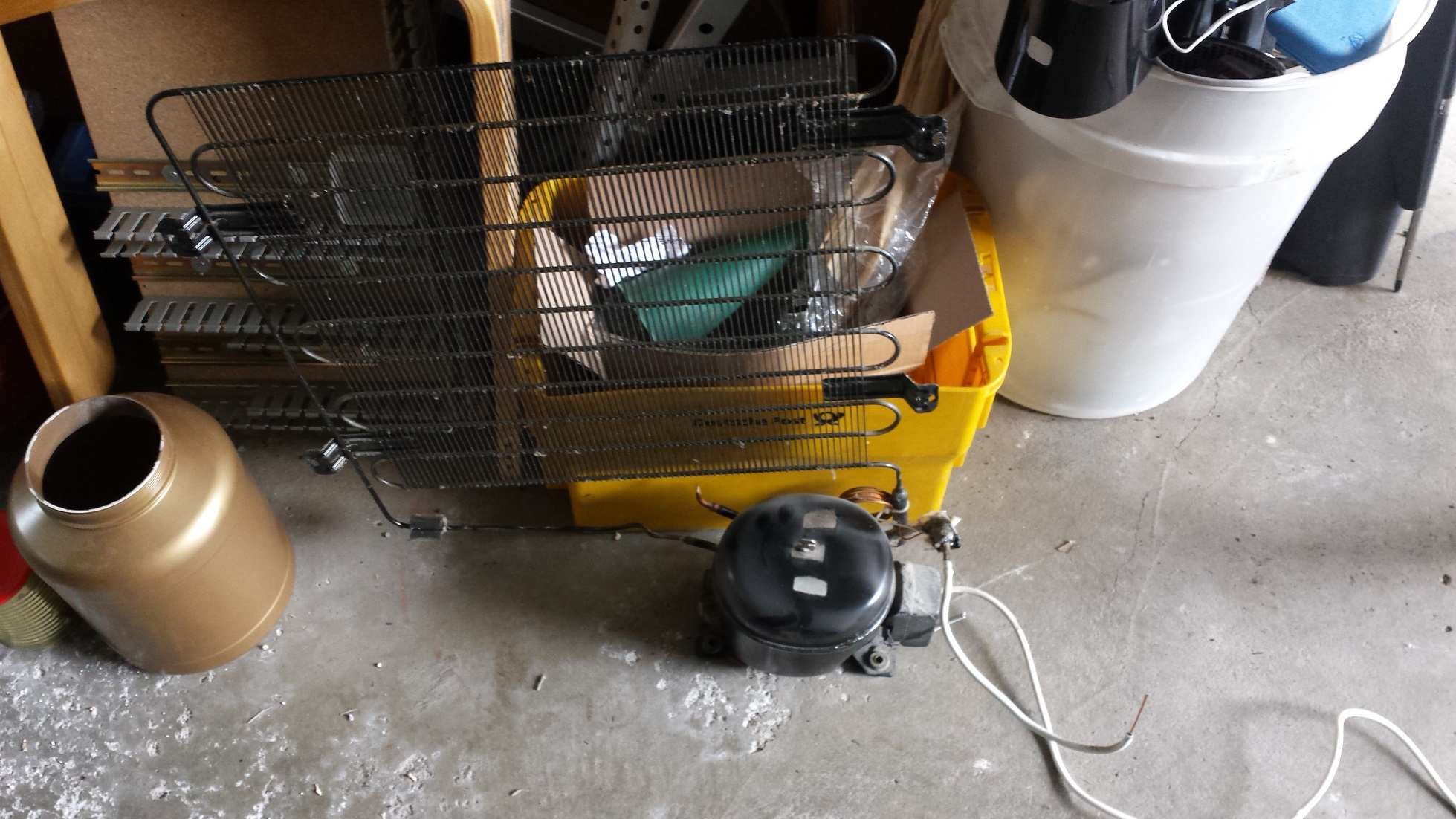

Beim Kollegen kam ein neuer Kühlschrank, weil der alte nicht mehr
genug Leistung brachte und er hat mir dankenswerter Weise mal
den Außenteildes Kreislaufs abgetrennt. Dann sind zumindest
Kompressor, Filter und Verflüssiger auf einander abgestimmt.
Wollte da einen alten Lamellenblock dran löten und dann etwas
mit der Kältetechnik frickeln.
Ein Bild vom jetzigen zustand ist oben angehängt.
Ich bin mit dem generellen Konzept von Kühlgeräten ja schon
vertraut, weiß aber nicht so recht, wie es hier ist.
Links geht es raus Richtung Verflüssiger, dann durch den
Filter unten rechts, dann das ganz dünne Rohr und das kommt
wie man sieht aus dem Alu Rohr wieder heraus. Ich hab das
Rohr mit dem Rohrschneider mal ein Stückchen
nachgeschnitten, weil es mit dem Seitenschneider
gequetscht war. Wie gesagt, der Ausbau oblag nicht mir.
Mein Verständnisproblem ist jetzt, wie ein Kühlkreis mit
nur einem Rohr Richtung Kühlschrankinneres funktioniert.
Ich kenne es nur so, dass da mindestens zwei Rohre rein
bzw. eins wieder raus läuft.
Wie genau ist das Funktionsprinzip hier gewesen?

Das dünne Rohr ist das Kapillarrohr als Drosselorgan und das verläuft
einfach nur in der Saugleitung. Hat den Vorteil daß das flüssige
Kältemittel etwas weiter abgekühlt wird, bringt bei den kleinen
Kreisläufen so gut wie nichts, aber wird schon lange so gebaut.
