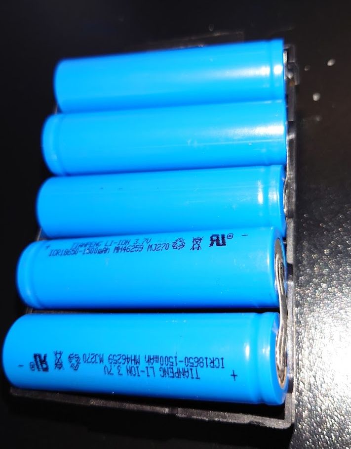

Das Ladegerät von meinem Florabest-Rasentrimmer ist leider defekt
Es hat 21V - 350mA
Ich wollte jetzt den AKku am Labornetzteil laden (leider nur 20V)
Erstaunlicherweise zieht der Akku 2 Ampere
Ich gehe davon aus das die Elektronik im AKku die eigentliche
Ladeschaltung ist, das Netzteil wirklich nur ein reines Netzteil ist?
Die 5 Akkus - ICR18650 - 1500mAh - sind in Reihe geschaltet - kein
Balancer o.ä.
Mit Labornetzteil steigt die Spannung an den Zellen von ca. 18.1 auf
18,6V an
Kann ich es riskieren ihn so zu laden?
Der AKku hat 3 Pins - ich benutze die beiden an denen auch das Ladegerät
normalerweise angeschlossen wird
#7077139
Nun, der Akku enthält offensichtlich eine Schutzschaltung. Die wird ihn
schon abklemmen wenn er überladen wird.
Die Leerlaufspannung deines Netzteils darf nicht so hoch sein, daß die
Schutzschaltung platzt, also nur knapp über 21V, und den Strom solltest
du auf 350mA einstellen, kann ein Labornetzteil ja.
Geht der Ladestrom auf 0, hat die Schutzschaltung terminiert.
Viele Leute laden LiIon nicht ganz voll in der Hoffnung daß sie dann
länger leben. Das ist natürlich, wenn man eine Schutzschaltung das Laden
beenden lässt, nicht erfüllt.

Reduziere die Spannung am NT bis ca. 350mA fließen und erhöhe die
Spannung nach und nach. Ist etwas aufwendig, aber zur Not..
Voll werden die Akkus nicht, es fehlen ca. 0,2V je Akku.
Gast #7077153
Der Ladestrom sollte auf keinen Fall über 1500mA liegen.
Genaueres zeigt das Datenblatt.
Umax=20V ist auch ok.
Um den Ladestrom zu begrenzen wenn der Akku z.B. auf 5 x 3.2V = 16V
entladen ist, einfach einen Widerstand mit R = dU/Imax = 4V/1,5A ~
2,7Ohm in Reihe schalten.
Dann kann der Akku auch nicht überladen werden.
Bei steigender Akkuspannung reduziert sich der Ladestrom und geht zum
Schluss gegen null.
Wichtig: Auf die Balance der Zellen achten.
Wie?
Zellen einzeln messen. Zellen mit niedrigerer Spannung als die höchste
der Spannungen einzeln nachladen, bis ebenfalls die höchste Spannung
erreicht ist.
Dann alle Zellen wie oben beschrieben gemeinsam nachladen.
Joe
Gast #7077165
Die Ladeschaltung steckt im Ladegerät, nicht im Akku. Zum Glück kann man
das bei Li-Ion aber mit dem Labornetzteil ziemlich gut nachmachen.
20V ist für einen 5S-Akku eine gesunde Spannung, nur keinesfalls über
21V
900mA für solche Hochstrom-Zellen auch OK
Mein Vorschlag, Akkupack ans Labornetzteil, 900mA und 20V einstellen,
1,5 Stunden kritisch zuschauen und wenn der Strom in die Größenordnung
von 150mA gesunken ist abklemmen und freuen.
Li-Ion wird üblicherweise mit IUa geladen, Ladeschlußstrom 0,1C

#7077570
5-zelliger akku, 1500mah.
Laden 4.2V pro zelle, 1.5A.
NICHT über 4.2V pro zelle gehen.
Darunter ist egal, wird die zelle halt nicht 100% voll. Bei 20V sind das
4V pro zelle, etwa 80%. Wenn du gleichzeitig die entladung auf 3.6V
begrenzt verdoppelst du so die lebenszeit des akku.

OP #7077599
Was mich noch interessieren würde:  Wozu die vielen Teile auf der
Platine?
Nur um die 3 LEDs für den Ladezustand anzuzeigen?
Wofür sind die 3 Mosfets?
SO wie Ihr schreibt - wenn es ein CC-Netzteil mit max 350 mA ist -
bräuchte es doch das Ganze drumrum nicht?
Balancer ist es auf alle Fälle auch keiner - zu den 5 Zellen führen nur
2 Drähte
Gast #7077612
Platine?
Das ist die Schutzschaltung die bei drohender Gefahr eine Notabschaltung
macht.
Abschalten bei Überladung, Abschalten bei Tiefentladung, abschalten bei
Überstrom&Kurzschluß, Abschalten bei Überhitzung, und sie müssen einige
10A Anlaufspitzenstrom vom Motor abkönnen also mehrere paralell.
Oh, die Notabschaltung soll unabhängig vom Ladegerät sein, und viel
Siliziumkleinzeug dürfte auch in dem Ladezähler stecken der nicht nur
die LEDs ansteuert.
2 Drähte
Murks. Aber billiger.
