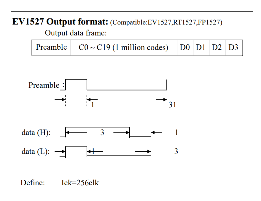

Wie heißt diese Codierung?
OP #7077188
Stephan schrieb:
> Das dargestellte ist keine ‚LeitungsCodierung‘. Das ist ein
> Protokoll-Frame. Wie der auf der Leitung (und mit welcher Codierung)
> transportiert wird, steht hier nicht.
Doch, das ist eine Codierung - Codierung für "0" und Codierung für "1".
Mehr Ziffern im Binärsystem gibt es nicht.
Wenn Manchester-Codierung eine Codierung ist, dann ist diese Codierung
auch eine Codierung.
