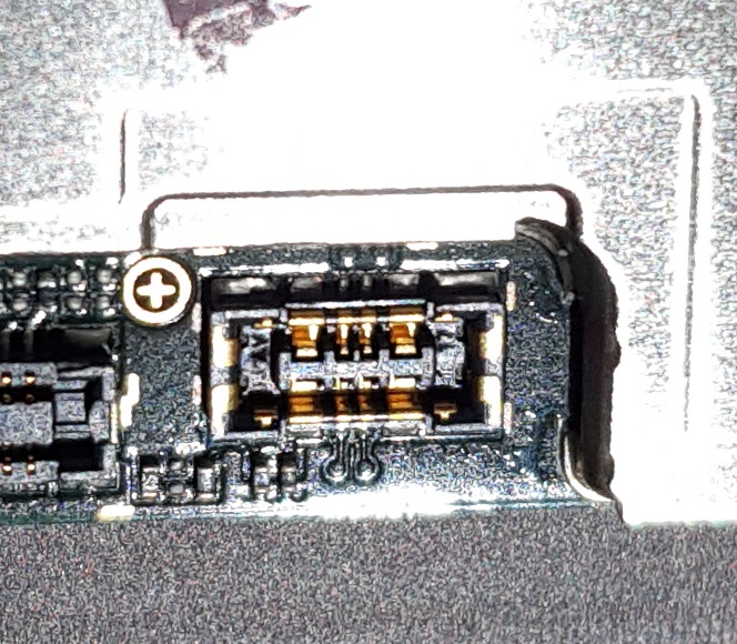

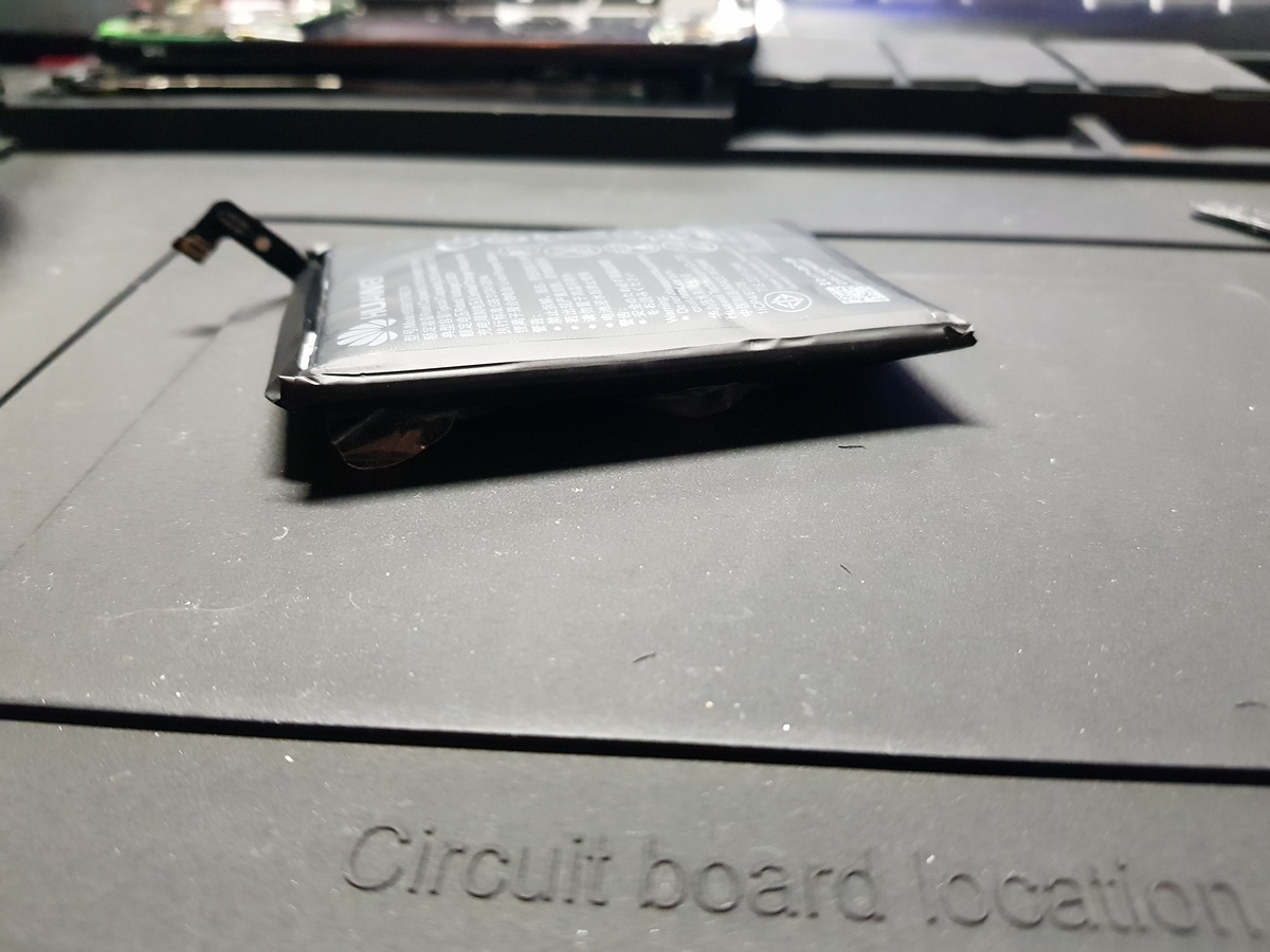

ich habe ein Huawei Nova 2, bei dem sich der Akku aufgebläht hat.
Dabei hat der Akku das Gerät auch gleich für mich sanft geöffnet und das
Display ausgebaut. ;-)
Den Akku habe ich jetzt entfernt, allerdings habe ich noch Daten auf dem
Handy, die würde ich gern sichern. Ohne Akku startet das Handy mit Kabel
nur in den Bootmodus, weiter kommt man nicht. Leider gibt es für das
Huawei Nova 2 kein Originalakku von Huawei bei eBay und Co., nur
Zubehör, davon möchte ich Abstand nehmen. Daher muss ein neues Handy
her.
Jetzt meine Frage, ist es möglich, ein Fremdakku am Handy anzuschließen,
zum Starten und sichern der Daten?
Als Fremdakku hätte ich ein funktionierenden Samsung S4 Akku (3,7V) oder
18650 Akku da.

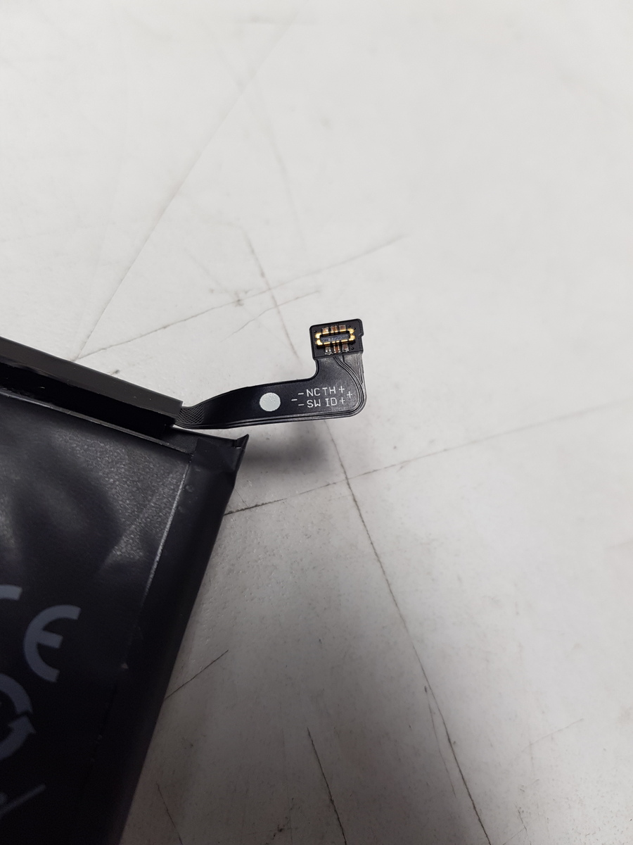

Ich habe 2 Bilder mit angehängt, einmal die Pins vom Akku und die am
Handy.
Die Pinbelegung des Originalakku kann ich leider nicht richtig deuten.
Über die Suche, konnte ich schon ähnliche Beiträge finden und hab
herausgefunden, dass neben + und -, wahrscheinlich auch Pins zur
Temperaturüberwachung und Kontrolle auf einen echten Akku dabei sind.
Grundregeln der Elektrotechnik kenne ich und Löten kann ich auch.
Widerstände, Kabel und den ein oder anderen Transistor hätte ich daheim,
sowie Leiterplatten.
Alternativ könnte ich auch ein China Akku bei eBay für 20 € bestellen.
Die Daten sichern und dann den Akku bei entsprechenden Sammelstellen
abgeben, aber das wäre schon Verschwendung.
Über hilfreiche Antworten wäre ich sehr dankbar! :-)
Ich würde versuchen, den Akku von der Schutzplatine zu lösen und die
alleine anzustecken und dann mit dem Netzteil zu starten. Dann stimmt
die ID.
Wenn das nicht reicht, 3,7V an die alten Akkukontakte und ohne Ladegerät
starten.

Tu das nicht! Du riskierst dass er durch den Kontakt zur Luft Feuer
fängt und dann klebrige brennende Masse in seine Umgebung versprüht.

Das wird schon alleine deswegen eher nicht funktionieren, da solch ein
Handy beim Sarten zumindest kurzzeitig weit mehr Strom benötigt als die
üblichen USB-Netzteile liefern können.
Mathias K. schrieb:
> Also das Akkupack öffnen und den eigentlich Akku von der Platine
> trennen?
Auf keinen Fall den Akku selbst öffnen. Aus dem Akku kommen zwei
Anschlüsse, die dann an einer Platine angeschlossen sind, die wiederum
einen Stecker hat, der ans Handy passt. Bei vielen Akkus ist es möglich,
dass man diese außen am Akku angebrachte Platine relativ leicht
entfernen kann. Ohne den Akku zu öffnen reicht es in der Regel etwas
Klebeland zu lösen und dann die zwei Kontakte vom Akku zu trennen. An
die Kontakte auf Platinenseite könnte man dann einen anderen Akku
anschließen.
Man sollte sich bei so einer Sache halt halbwegs sicher sein und die
Operation hinbekommen ohne eben den eigentlichen Akku zu verletzten. So
oder so empfiehlt es sich, sowas draußen zu machen und den defekten Akku
fortan an einem brandsicheren/unkritischen Ort aufzubewahren. Und
anschließend auch darauf achten, dass die dann offen liegenden Kontakte
des Akkus sauber isoliert werden.
