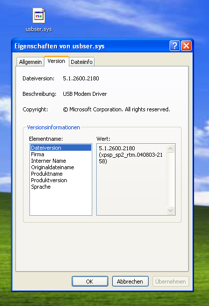

In meinem virtuellen XP ist die Datei von 2004, anscheinend vom sp2
(Service Pack 2).

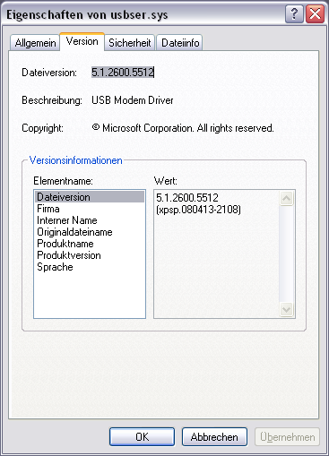

Und so sieht das beim SP3 aus.
