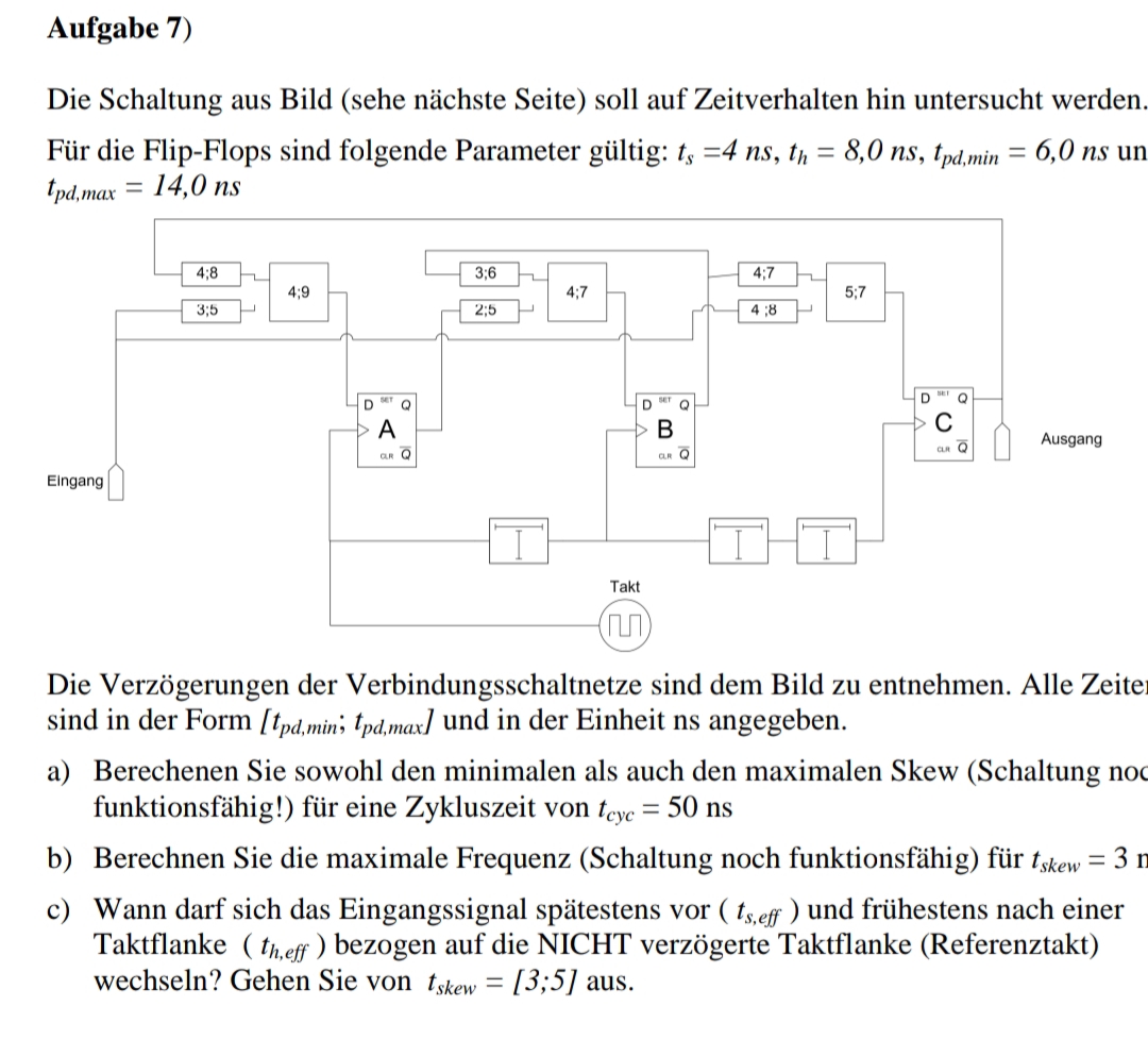

FlipFlop Schaltung auf Zeitverhalten untersuchen (Skew)
Gast #7077675
Verzögerungen kann man ziemlich einfach messen (Oszi), aber die min und
max Werte kann nur der Hersteller der ICs ermitteln - es sei denn man
will einige 1000 Stück ausmessen.

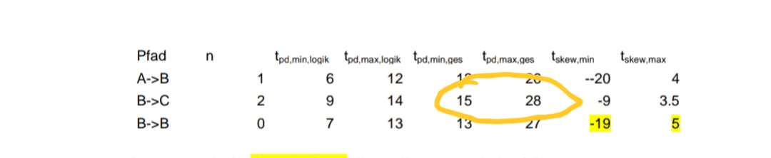

Gast #7077685
Das hilft nicht so sehr weiter da man es hier einfach durch addieren
errechnen sollte können. Bloß weiß ich nicht welchen Pfad man nutzt für
das gelb umrandet.
Gast #7079208
Rentnerlol schrieb:
> Guten Tag kann mir jemand bitte dabei helfen und mir sagen wie man auf
> die geöbunrandeten Werte kommt?
Zeichne dir ein Zeitdiagramm, trage die bekannten Werte ein und hilf dir
selbst. Rechnen kannst du erst, wenn du verstanden hast, wie die Werte
zustandekommen.
