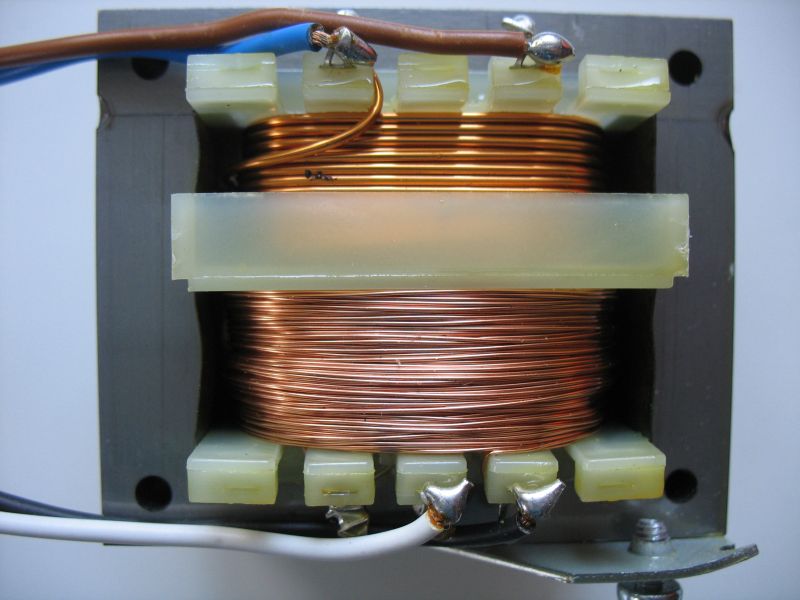

ich habe hier einen Trafo, bei dem ich einen Kurzschluss vermute. Es ist
Trafo mit primär 230V und sekundär 24V, Leistung 100VA.
Wenn ich den in die Steckdose stecke (ohne Last) fliegt die Sicherung.
Wenn ich in Reihe eine Glühbirne (40W) schalte, leuchtet die.
Sekundärseitig messe ich ca. 90V.
Mit dem Ohmmeter messe ich
primär 1 Ohm
sekundär 17 Ohm
Kann ich noch einen anderern Test machen, um festzustellen, ob der Trafo
wirklich ein Problem hat oder vielleicht doch OK ist?
Danke und Grüße
Markus

#7077533
Markus schrieb:
> Und ja, Primär- und Sekundärseite habe ich sicher nicht vertauscht. Man
> sieht das auch an den Windungen: Primärseitig sind es viele Windungen
> mit dickerem Draht, sekundärseitig ganz viel mehr Windungen mit dünnerem
> Draht.
Die ganz vielen Windungen mit dem dünnen Draht sind die Primärseite!
Die Sekundärseite liefert bedeutend mehr Strom im Lastfall
und hat deshalb die dickeren Drähte.
#7077534
> Draht.
Wie berechnete sich nochmal das Spannungsübertragungsverhältnis eines
Trafos?
Dein Trafo soll aus (rund, der Einfachheit halber) 240V auf der
Primärseite 24V auf der Sekundärseite machen. Das ist ein Verhältnis von
10:1. Also müssen sich die Windungszahlen wie verhalten?

Gast #7077631
Danke für den Hinweis, das ist ein guter Punkt. Und jetzt erinnere ich
mich auch wieder:
Die Spannungen verhalten sich wie die Windungszahlen.
Tut mir leid, daran hatte ich gar nicht gedacht sonder mich nur an der
Platine orientiert.
Denn:
Der Trafo ist auf der Platine so eingesteckt, dass die Anschlüsse blau +
braun mit der Netzspannung verbunden sind. Diese Anschlüsse gehen am
Trafo zu den dicken Windungen.
Für den Anschluss der Netztleitung werden auch die Farben blau + braun
verwendet.
Die Anschlüsse weiß + schwarz gehen dann zu einem Spannungsregler für
den Controller und zu Relais. Diese Anschlüsse gehen am Trafo zu den
vielen dünnen Windungen.
Jetzt bin ich etwas ratlos. Im Internet finde ich leider keine Angaben
zum Trafo. Anbei ein Foto. Die schwarzen Brösel oben sehen unter der
Lupe jetzt nicht nach etwas verschmortem aus.
Vielleicht hat der Vorbesitzer das Ding falsch angesteckt? Soll ich
primär und sekundär tauschen?
Oder:
Was wären denn für einen Trafo mit 100VA gängige Werte für den ohmschen
Widerstand der Primär- und Sekundärwicklung?
Danke und Grüße
Markus
Gast #7077632
Aus dem Bauch raus genau sorum, deine 17 Ohm können sehr gut die
Primärwicklung sein und deine 1 Ohm sehr gut die Sekundärwicklung

Gast #7078628
wie versprochen, eine kurze Info zum Test mit vertauschten Anschlüssen:
Jetzt liefert der Trafo tatsächlich 27V im Leerlauf. Das sieht schon
besser aus.
Der Vorbesitzer des Geräts hatte den Trafo offenbar ausgebaut und dann
falsch angeschlossen. Vermutlich funktioniert die Elektronik deshalb
nicht mehr.
Das war das letzte Mal, dass ich etwas gebrauchtes kaufe. "Bei mir hat
es noch funktioniert, ich habe nichts gemacht, vielleicht ist es beim
Transport runter gefallen" und wie die Sprüche sonst noch heißen.
Danke für die Erinnerung an die 9. Klasse! :-)
