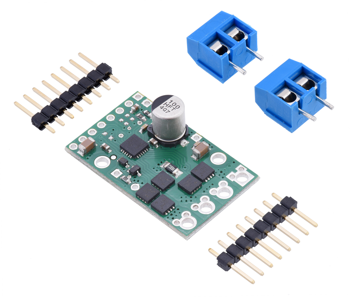

ich suche nach einer Möglichkeit die Pololu G2 Motor Treiber (Bild
angehängt) samt Ein- und Ausgang auf einer Platine zu montieren, sodass
sie einfach ausgetauscht werden können. An sich kann der Motortreiber
einfach über gewöhnliche 2,54mm Stift- und Buchsenleisten auf der
Platine angebracht werden. Für die Motorspannung und den Motorausgang
des Motortreibers liegen Schraubterminals bei oder man kann diese auch
optional mit je 2 Kontakten einer Stiftleiste mit der Platine verbinden.
Diese kleinen Stift- und Buchsenleisten sind allerdings nur für ca. 1A
pro Kontakt ausgelegt und somit nicht ansatzweise ausreichend um die
ganzen ~20A vom Motortreiber auszuhalten. Für die Schraubterminals gibt
es zusätzlich Bohrungen mit einem Abstand von 5mm und einem Durchmesser
von 2,2mm. Diese Terminals eignen sich dann zwar für höhere Ströme, sind
allerdings recht unpraktisch um den Motor abzustecken und man könnte den
Motor auch leicht verpolt anschließen.
Ich suche also nach einer Möglichkeit den Motortreiber samt Motorausgang
steckbar mit der Platine zu verbinden und dennoch 15-20A übertragen zu
können.
Bisher habe ich keine Stift- und Buchsenleisten mit einem Pitch von 5mm
gefunden die sich hierfür eignen würde. Was gäbe es sonst noch für
Lösungen bzw. geeignete Steckverbindungen? Ich hatte auch überlegt
Abstandshalter aus Messing oder ähnliches zu verwenden, aber mit einem
Bohrungsdurchmesser von 2,2mm würde dies auch nur mit winzigen M2
Schrauben funktionieren.

Marco schrieb:
> Dieser Verbinder ist kodiert und mit einem Nennstrom von 15A bei 150V
> angegeben. Kannst ja bei der Firma PTR noch weitersuchen, vielleicht
> gibt es auch etwas besseres.
> Datenblatt:
> https://www.elpro.org/gb/index.php?controller=attachment&id_attachment=9979
> Beispiel:
> https://www.pollin.de/p/ptr-stiftleiste-stlz950-4-polig-stehend-gruen-451684
Danke für den Vorschlag!
Wie stefanus bereits erwähnt hat, suche ich zwar eigentlich nach einer
Lösung die Motortreiber mit der Platine zu verbinden, aber diese
Stiftleisten wären dennoch ein Kompromiss, um das Problem mit dem
einfachen Trennen sowie verpolen des Motors zu lösen. In gewinkelter
Ausführung würden sich diese Stiftleisten schon mal eignen.
Wenn jemand aber noch Vorschläge für eine geeignete Board-to-Board
Verbindung hat, bin ich dafür nachwievor offen.
