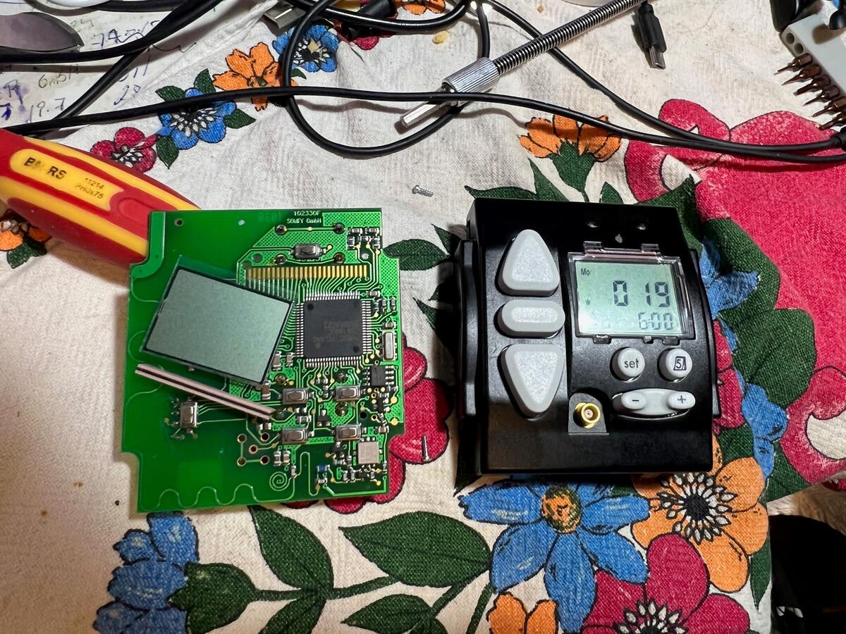

bei einer unserer Steuerungen ist das LCD Display defekt.
Es handelt sich um eine Somy Chronis RTS Einheit und durch Quertausch
habe ich verifizieren können, dass das LCD Display defekt ist.
Leider hat das display keine Nummer oder Bezeichnung.
Hat jemand eine Idee, wo ich Ersatz dafür her bekomme?
Die Steuerung hat sogar eine DCF Funkuhr und es wäre schade drum.
OP #7078367
Foto ist nun da.
Das Display sieht speziell aus. Da es aber in Millionen hergestellt
wird, muss es irgendwo Ersatz geben, oder?
Ich suche gerade defekte Steuerungen in den üblichen Quellen.
Angesteuert wird es über die Platine mit dem Kontaktstreifen.
Gesäubert habe ich es schon und wie gesagt der Quertausch hat das
Display als Defekt ergeben.
Gast #7078372
Das ist ein controllerloses nacktes Displayglas.
Hast Du beim Tausch auch präzise auf die Ausrichtung auf dem
Zebragummistreifen geachtet?
Solche Displaygläser gehen eigentlich nicht so ohne weiteres kaputt;
wenn, dann durch mechanischen Einfluss, und das sieht man dann deutlich.
Davon abgesehen: Das ist recht sicher was proprietäres, was "Somfy" oder
wer auch immer das Gerät schlussendlich gefertigt hat, für sich wird hat
produzieren lassen.
Da ist die einzige Bezugsquelle "Somfy" oder aber ein anderes,
anderweitig defektes gleichartiges Gerät als Ersatzteillieferant.
OP #7078854
danke für die Antwort. Habe ich mir schon gedacht.
Kann ich das Display eigentlich irgendwie testen?
Ich habe ganz platt die Platinen umgebaut und im anderen Gehäuse läuft
es einwandfrei, die intakte Platine läuft mit dem defekten Display
leider auch nicht.
Habe die Kontakte schon sauber gemacht, aber ich bin nicht sicher, wie
ich das Display testen kann.
Wird ja eher die Segmente direkt ansprechen, oder? Obwohl dort eine
Uhrzeit ist.
#7078869
Man kann solche LCD schon behelfsmäßig testen. Nimm einen FG und stell
ihn auf 3Vpp (Rechteck) ca. 30Hz ein. Das dürfte höchstwahrscheinlich
ein Mehrebenen LCD sein. Entweder ganz links oder von rechts gibt es
höchstwahrscheinlich ein bis vier "Back planes" pins. An diese Endpins
schließ einen Draht vom FG an und dann spiele mal mit den anderen Pin.
So kannst Du das ganze LCD durchtesten und Pins identifizieren. Mit
etwas Übung kann man sogar die diversen 1-4 Back plane Anschlüsse
erkennen. Kaputtmachen kannst Du nichts. Nur tue es nicht mit DC. Das
mögen LCDs nicht.  Wenn das funktioniert kannst Du dann ja auch ein
Array aufs Papier bringen um die Segmentzuordnungen versus Back planes
zu dokumentieren. Ist wirklich keine Hexenkunst - Tue es!
Vielleicht wasche auch die Anschlußgegend mit sauberen Ethanol.
FG = Funktionsgenerator:-)
Gast #7078874
Klar. Du brauchst dazu nur eine kleine Wechselspannung (z.B. 3.3V). Und
Kombinatorik (sprich: etwas Geduld beim Durchprobieren der
Kontaktflächen)...
Ich halte das aber für einigermaßen sinnlos. Solche nackten LCD-Gläser
gehen normalerweise nicht kaputt, ohne das man es ihnen irgendwie direkt
ansehen kann.
Mach' doch mal ein detailliertes Foto des "defekten" Displays und zwar
von beiden Seiten...
