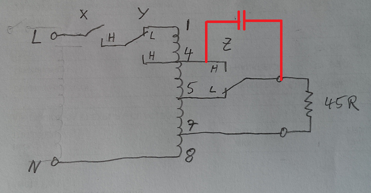

Hallo Leute
Ich habe ein Problem mit Relais Z.
Im Normalbetrieb schaltet Relais x den Trafo spannungsfrei,
damit die Relais Y und Z spannungsfrei arbeiten können.
Dafür sorgt ein Arduino Nano, der die Relais entsprechend steuert.
Bei einem Netzspannungsausfall oder Reset gibt es einen
Lichtbogen wenn Relais Z gezogen war und abfällt.
Diesen bekomme ich mit einem Kondensator weg.
Nun gibt es da zwei Varianten PME271 und PME261.
Welcher ist für die Anwendung geeigneter?
Ich tippe auf 261 jedoch hat der keine X2 Beschriftung.
VG Käferlein
Gast #7078660
Helge schrieb:
> Die sind schon älter oder?
Nagelneu. Hier die Datenblätter:
271
https://docs.rs-online.com/fcc4/0900766b8171caec.pdf
261
https://docs.rs-online.com/546b/0900766b8171cbe2.pdf
Helge schrieb:
> Da mir von diesen Zuckerlen zu viele platzen
Ja das sind die alten X2 in Geräten die 30 Jahre nicht
am Netz waren.
Ich werde dann mal besser die 261 nehmen. Ist ja eine
Impulsanwendung.
Gast #7078857
Ein gewisser "Hinz" hatte hier mal geschrieben, die hätten gelernt.
Da glaube ich ihm einfach mal.
Jedenfalls funktionieren tut das jetzt einwandfrei.
Am X-Relais gibt es hin und wieder einen kleinen Funken,
aber alles im grünen Bereich.
