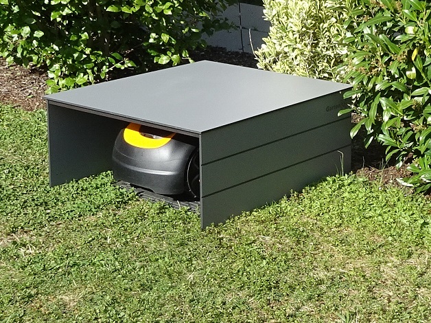

ich habe einen Mähroboter McCulloch ROB S400. Es gibt auch eine App
dazu, wo man mit dem Mähroboter per Bluetooth Daten austauschen kann
(Status, Mähzeiten, ...). Man kann mehrere Smartphones am Mähroboter
einlernen.
Es kam schon ein paar mal vor, daß der Mähroboter ein Problem hatte (im
Randbereich stecken geblieben, hatte irgend welche Probleme, in die
Garage zu fahren und hat abgebrochen). Es wäre gut, wenn ich automatisch
eine entsprechende Meldung bekommen würde. Bisher muß ich jeden Abend in
den Garten schauen oder die App öffnen um dies zu bemerken.
Die Frage ist, ob man ein eigenes Modul bauen könnte, um den Status des
Mähroboters abzufragen. Ich vermute das geht nicht so trivial, das
Bluetoothsignal "anzuzapfen". Man müßte ihm ja mit dem Modul ein
Smartphone-Datenfluß simulieren. Ob das überhaupt geht?
Wenn das mit Bluetooth nicht gehen sollte, gäbe es 2 Möglichkeiten:
1. Man könnte prinzipiell auch 1-2 Lichtschranken an der Garage
montieren. Dann könnte ich abfragen, ob er in der Garage ist und ob er
auch soweit rein gefahren ist, daß er laden kann. Meldung ausgeben, wenn
er 2 Stunden lang nicht in der Garage an der Ladestation angekommen ist.
Ist aber mit etwas unpraktisch, da die Garage nicht am Boden montiert
ist. Könnte daher ab und zu nicht immer gleich stehen.
Variante 2 wäre die Messung des primärseitige Netzteilstroms der
Ladestation. Das Signal kann ich im Gartenhaus im Unterverteiler
vernünftig abgreifen. Wenn er dann nicht z.B. 3 Mal am Tag zum Laden
gekommen ist, ist er irgendwo hängen geblieben.
Was meint Ihr?

Gast #7079336
Also ich kenne deinen Robo nicht es ist nur eine Idee welche ich bei
Solarwechselrichtern anwende. Öffne das Ding und gucke nach ob es ein
aufgelötetes Bluetooth Modul gibt. Wenn ja kannst du da sie Signale
abfangen und mit einem Eps8266 etwas mit WLAN daraus machen.
Ansonsten Wireshark aber dazu müsstest du die App erst mal auf einer Vm
installieren.
soweit mir bekannt gibt es Wireshark nicht für handys.
