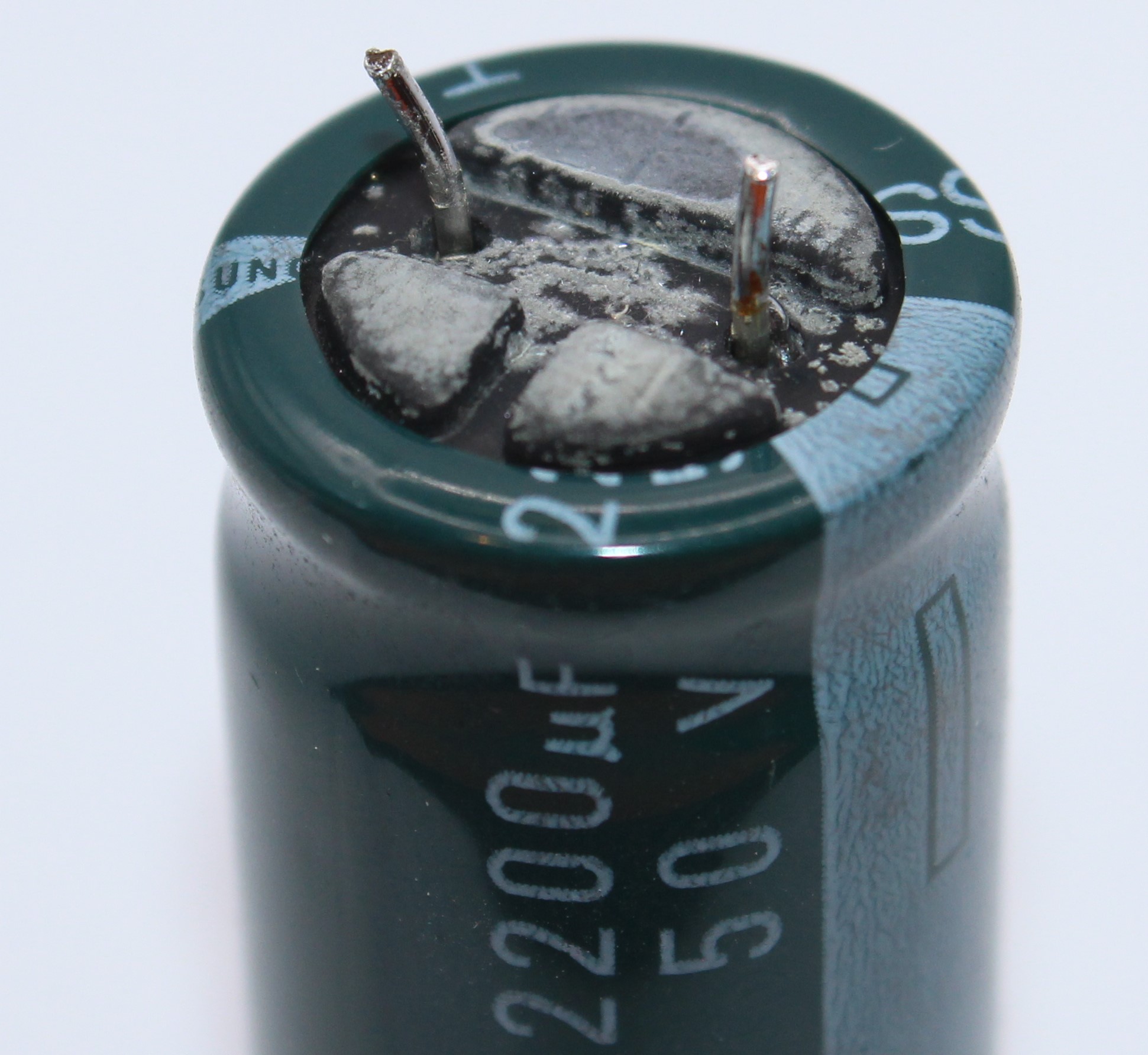

Ist dieser Elko ausgelaufen?
Gast #7078717
Hallo Forumsgemeinde,
ich habe hier einen Elko (Sekundärelko in einem SNT, Buck-Converter) der
etwas seltsam aussieht.
Das SNT an sich hat allerdings noch funktioniert mit dem Elko. Auf der
Platine selbst befindet sich keine Flüssigkeit. Es war nur direkt unter
dem Elko auf der Platine auch diese weiße Schicht.
Gemessen hat der Elko 2043uF und 0,05 Ohm ESR.
Ist dieser Elko ausgelaufen oder sind das Rückstände von der Fertigung
evtl. vom Platinen waschen? Oder ist das ganz was anderes?
Gruß Hermann
Gast #7078802
Teo D. schrieb:
> Wolfgang R. schrieb:
>> aber wo er jetzt eh schon mal raus ist,
>> kannst du ihn auch gleich wechseln...
> Wo zu? Past doch alles, -10%C liegt auf alle Fälle in den üblichen
> Specs.
Aber der ESR ist für einen 2200µF/50V ziemlich groß.
