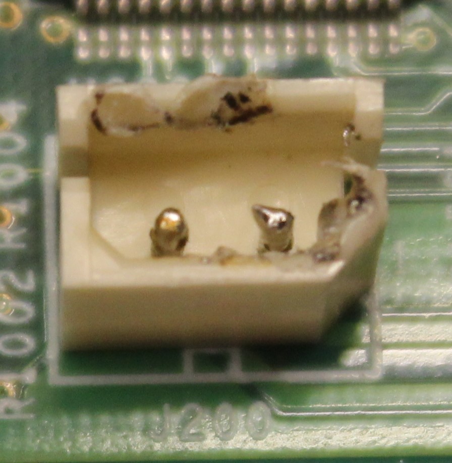

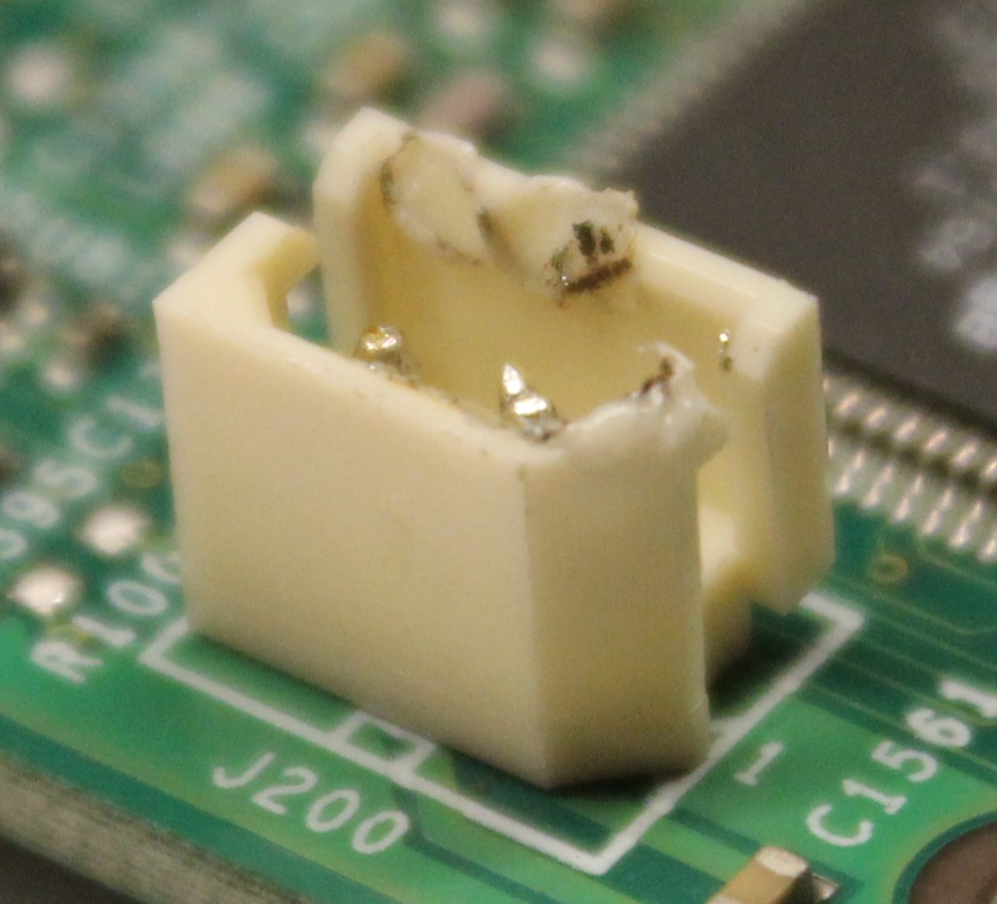

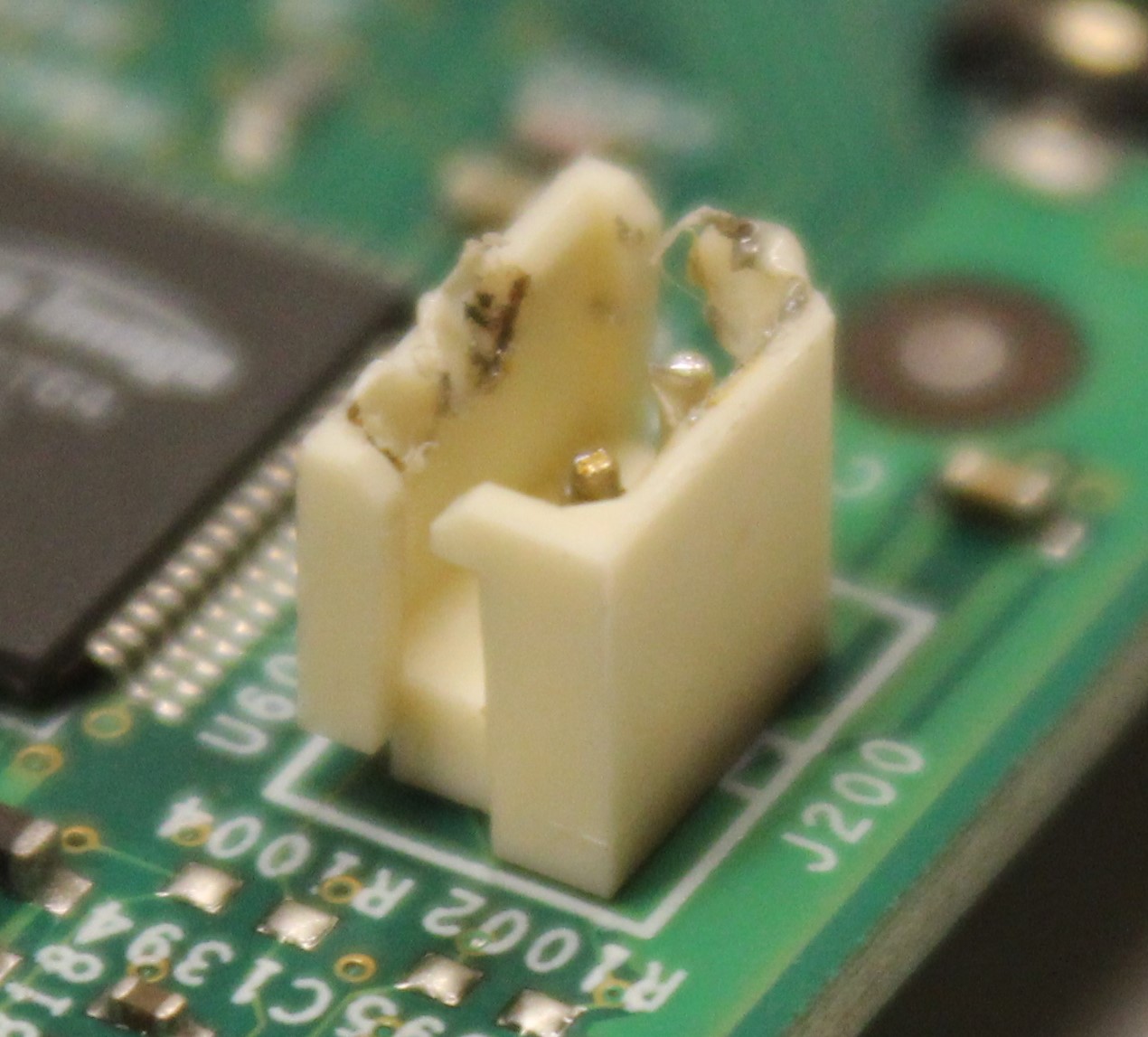

kennt jemand von euch zufällig diesen Steckertyp?
Der Stecker dient zur Versorgung eines Grafikkartenlüfters.
RM sollte 2,5 oder 2,54 mm sein.
An den Pins wurde schon mal ein Kabel angelötet, daher die Spuren...
Baujahr der Platine ist um 2000.
Danke schon mal fürs Lesen, Gruß und schönes WE!

Das ist schon mal gut. Wenn der Stecker dazu passen soll, muss
allerdings deutlich mehr als nur das Rastermaß stimmen.
Was suchst Du eigentlich genau?
Einen Stecker der in diese konkrete Buchse paßt? - Vergiß es, keine
Chance!
Eine Ersatzbuchse, damit Du den Lüfter wieder anschließen kannst? - Wenn
Du ohnehin die Buchse auf der GraKa tauschen mußt, ist das Wechseln des
Steckers am Lüfter auch nicht viel mehr Aufwand; also nimm einen
beliebigen Steckverbindertyp mit passendem Rastermaß.
Buchse: Molex 22035025,
Stecker: Molex 526402
www.molex.com/molex/products/family/minispox
Reichelt Artikel-Nr.: MOLEX 50375023
passende Crimp Kontakte: Artikel-Nr.: MOLEX 8701040
Andreas B. schrieb:
> Also JST-XH Buchse/Stecker kaufen, einlöten (nur die Buchse!) und
> glücklich sein.
Einlöten bei einer Multilayer-Grafikkarte, die sicher auch auf
Strombelastbarkeit optimiert wurde?
Viel Spaß.
Wenn es besonders gut läuft, schafft er/sie es, die Buchse rauszuwürgen
und nimmt das Via dabei gleich mit. Dann war's das.
These: Es hat einen Grund, warum der Vorbesitzer die Kabel direkt an die
Pins gelötet hat. Das funktioniert, wo ist das Problem?

Wenn man löten kann, ist es mit entsprechendem Werkzeug gar kein Problem
Bauteile auf Grafikkarten auszutauschen. Vor allem, wenn es so einfach
wie bei diesem Stecker ist, bei dem man beide Kontakte einzeln entfernen
kann.
Also: Den Plastikkragen entfernen und dann beide Pins einzeln.
Die Platine vorher mit Heißluft gut durchheizen!
Und ohne Gewalt und mit Geduld arbeiten!
> Pins gelötet hat.
Meine These dazu: Er konnte nicht löten. Die fehlende Feinmotorik sieht
man recht eindeutig an den Schmorstellen der Buchse.
