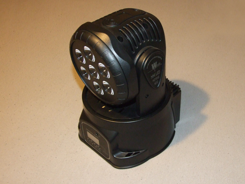

ich habe 2 DMX LED Mini Moving Heads, baugleich, beide funktionieren
einwandfrei - nur der eine stört extrem im Radio, der andere nicht.
woran kann das liegen ? evt das sehr minimalistische Schaltnetzteil ?

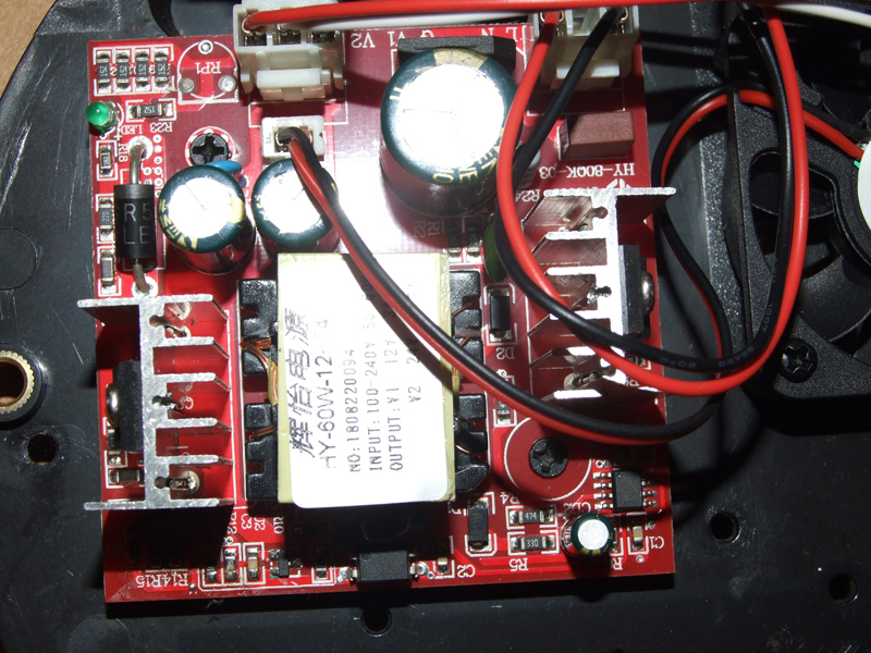

aber was dann genau ? anbei Bild von der Netzteilplatine
Sieht nach 'nem billigen Chinateil aus, das eine billige Versorgung und
PWM-Ansteuerung hat. Kein EMV-Test, kein gar nichts. Das ist das Zeug,
das uns auf der Bühne so viele Probleme macht.

Ist das Netzteil identisch aufgebaut? Kannst Du evtl. die Netzteile
tauschen und schauen ob der Fehler mitwandert? So daß man wirklich weiß,
daß es am Netzteil liegt?
Wenn ja erstmal Netzfilter nachrüsten, Ringkerne um die Kabel. Wenn das
nichts bringt, müsste man messen ob evtl. der Snubber auf der
Primärseite des Trafos nicht in Ordnung ist oder evtl. Entstörglieder
über Dioden nicht korrekt arbeiten.
Was im Radio stört ist auf jeden Fall eine parasitäre Schwingung,
wahrscheinlich in Verbindung mit dem Haupttrafo, weil andere Spulen sind
ja nicht drauf und die Arbeitsfrequenz der PWM liegt bei schätzungsweise
70..100kHz und nicht im Radio-Bereich. Evtl. könnte man den
Timing-Kondensator des PWM-Reglers prüfen bzw. die Arbeitsfrequenz
messen ob die deutlich zu hoch ist, aber im Regelfall überleben die
Schalttransistoren sowas bei Netzspannung nicht.

An Ringkerndrosseln hatte ich auch schon gedacht, aber: primär oder
sekundär ?  ob dafür noch Platz ist im Gehäuse ?
(Firma: Funkenflug Industries)
> müsste auch ein paar Kabel ohne Steckverbindung auftrennen.
Das ist nicht schön, aber ist bei diesen Chinaböllern ziemlich normal.
Damit muss man leben wenn man an sowas herumbastelt. Genauso wie damit,
daß alle Versuche möglicherweise vergeblich sind.
> aber: primär oder sekundär ?
Sekundär, primär sollte das ein Netzfilter erledigen.
Für einen Test könnte das Gehäuse wahrscheinlich offen bleiben.
Du kannst das Netzteil auch einmal optisch komplett kontrollieren, ob
alle Lötstellen in Ordnung sind. Manchmal passiert es beim maschinellen
Löten, daß Fehlstellen entstehen und das könnte sich in solchen
Störungen bemerkbar machen.

Kannst Du diverse Baugruppen provisorisch abklemmen, z.B. die 24V, die
für die Stepperversorgung zuständig sein dürften? So könnte man es
eingrenzen. Überhaupt könntest Du mal beide Abgangsstecker abklemmen.
Dann weiß man, ob es schon vom Netzteil kommt.

das habe ich doch schon längst gemacht und auch geschrieben :(
>  ich habe gerade mal das Netzteil vom Rest abgeklemmt und nur mit einem
Widerstand belastet - rauscht genauso - also muss es das Netzteil sein
danke für alle Vorschläge, werde das heute Abend oder morgen mal alles
ausprobieren

so, ich habe jetzt den Tipp von michael_ (Stecker drehen) ausprobiert.
Ergebnis:
M.Head 1 nach wie vor Störungen, allerdings M.Head 2 dann auch
Störungen, allerdings nicht ganz so stark.
Dann habe ich festgestellt dass die Störungen verschwinden wenn man das
Netzkabel in eine bestimmte Richtung legt. Wenn ich mich dann von dem
M.Head entferne kommen die Störungen wieder.
Scheint also total unentstörtes Zeug zu sein, keine Drosseln,
Kunststoffgehäuse... Der Emi-Filter hat auch nichts gebracht, ein
Netzkabel mit Mantelstromfiltern auch nicht.
Ich denke es ist ziemlich sinnlos da weiter zu suchen, bin jetzt den
anderen Weg gegangen, Radio, Antenne 3m weiter gesetzt (wollte ich ja
eigentlich vermeiden aber ist wohl der einfachste Weg), jetzt ist alles
ok.
Vielen Dank nochmal für alle Tipps
