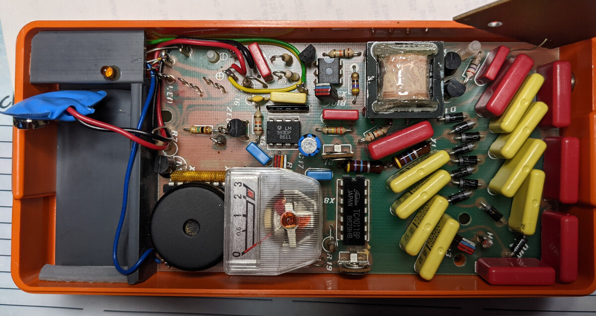

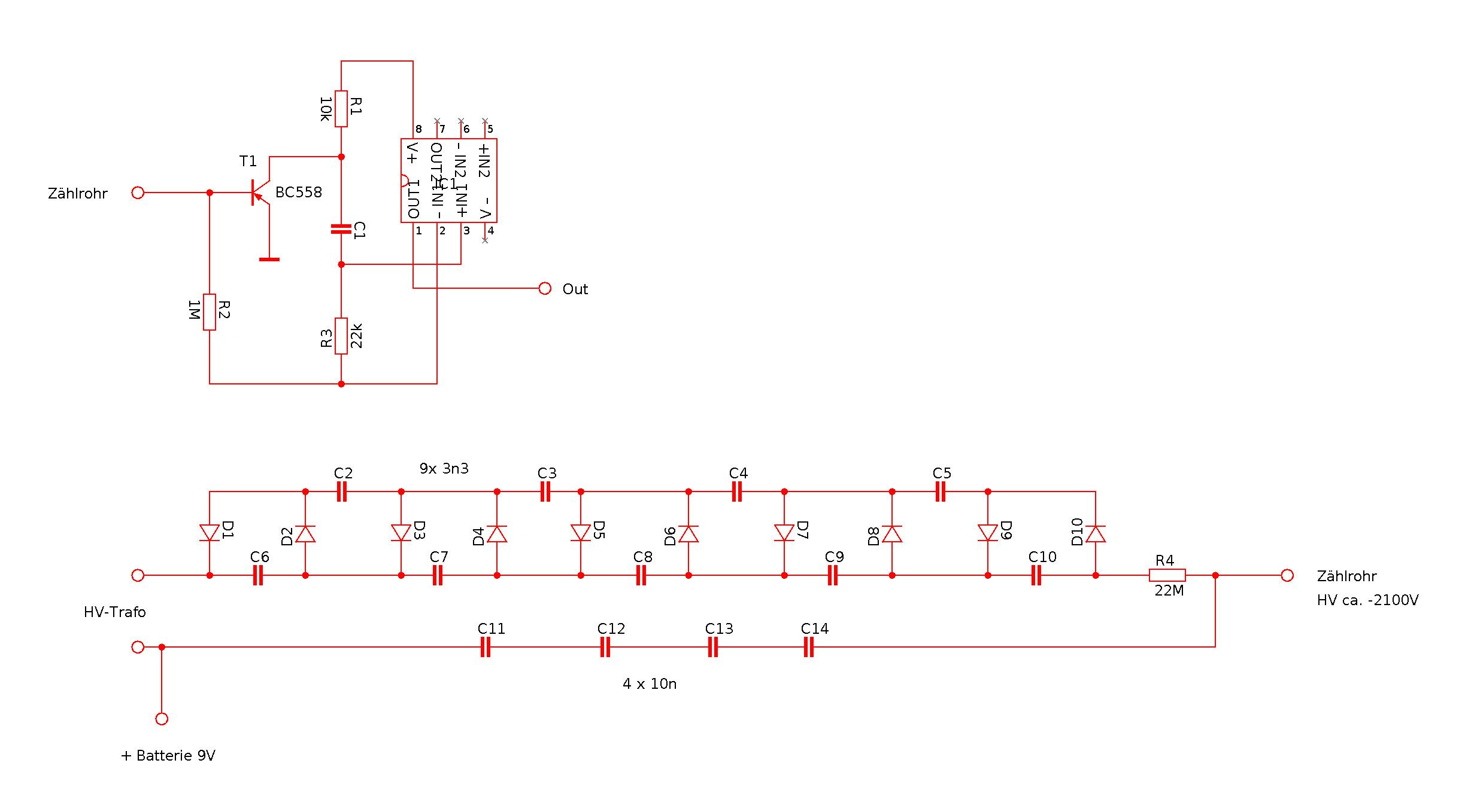

Ich versuche einen Geigerzähler "Genitron Mini Monitor" zu reparieren.
Leider gibt es dazu keinen Schaltplan. Ich habe ein bisschen was heraus
gezeichnet.
Hier ist das Gerät beschrieben:
https://www.geigerzaehlerforum.de/index.php/topic,81.0.html

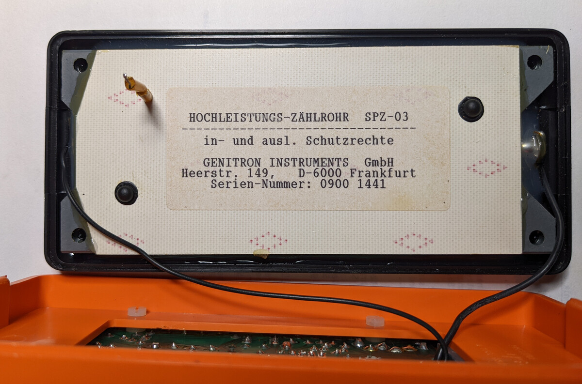

Es ist kein gewöhnliches Zählrohr verbaut, sondern ein "Sandwich-Rohr".
In der Patentschrift genauer beschrieben:
https://data.epo.org/publication-server/pdf-document/EP81110685NWA1.pdf?PN=EP0056142%20EP%200056142&iDocId=62617&iepatch=.pdf
Das Gerät piept nicht mehr und der Zeiger schlägt nicht aus. Die
Hochspannung ist in Ordnung, ich messe etwas über 2000V, was sich mit
der Angabe in oben verlinktem Forum deckt.
Allerdings messe ich keine Impulse am Zählrohrausgang bzw. auch keine am
Ausgang des nachgeschalteten Opamps. Kann so ein Zählrohr kaputtgehen?
Kann ich mir schwer vorstellen dass das kaputt sein soll. Das ist auch
fest eingeklebt.

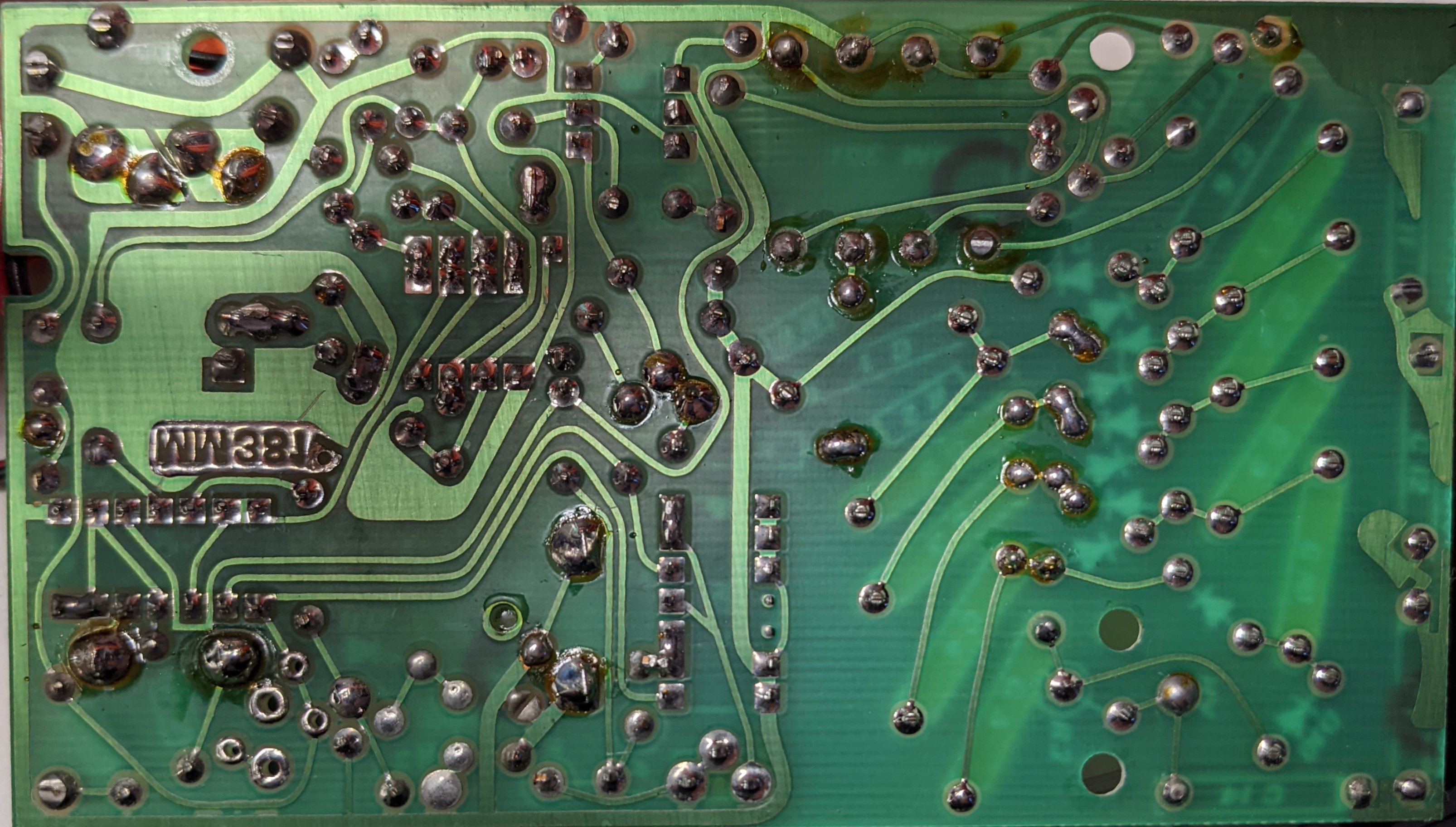

Gast #7079610
Sorry, hab leider ein falsches Bild hochgeladen. Das letzte sollte die
jetzt angehängte Zeichnung sein. Vielleicht kann ein Mod das 1,5MB große
Foto von der Platinenrückseite löschen.

Wolfgang schrieb:
> Ist das Vakuum noch im Zählrohr drin?
Dieses war nie mit Vakuum gefüllt. :-)
Aber auch Propan/Butan kann sich über die Jahre dünne machen.
Gast #7079762
Mario M. schrieb:
> Zitat aus der Patentschrift:
> "Die Lebensdauererwartung der vollständig und dauerhaft abgeschlossenen
> und mit Gas gefüllten Zahlrohrkonstruktion beträgt mehr als 12 Jahre."
> Die ICs sind von 1986.
Schon möglich, dass sich die Füllung verflüchtigt hat. Das Konstrukt ist
nur mit einer weichen Masse verklebt. Auf die Dichtigkeit bezogen
widersprechen sich allerdings 12 Jahre und vollständig/dauerhaft
abgeschlossen.
#7079965
> abgeschlossen.
Nein, ist vollkommen korrekt.
Natürlich kannst du die Gasfüllung ersetzen, Dan hast du ein weiteres
Jahrzehnt Nutzung, sofern du es korrekt machst.
