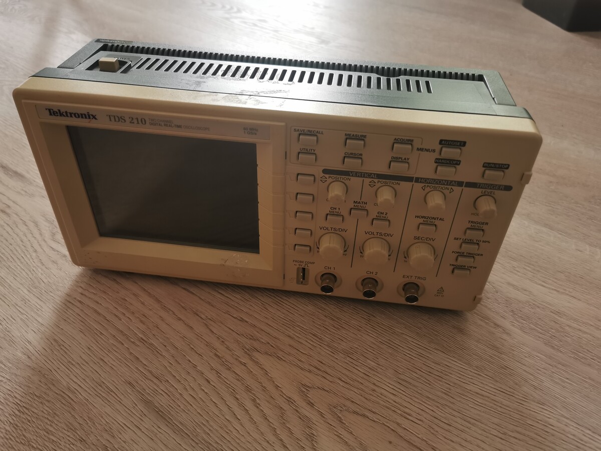

ich habe hier oben genanntes Oszi, das ich gerne los werden will. Ich
bin bei den Preisen ein wenig ins schleudern geraten. Da gibts ja von
150-300€ alles auf Ebay zu finden.
Das Oszi ist funktionstüchtig und hat nur ein paar Reste von diversen
Aufklebern. Dazu kommt noch ein 10X 100MHz Tastkopf und ein wenig
Kleinkram.
Ich hätte gerne ca. 100€ für.

Volker S. schrieb:
> Sinnvoll wären Daten des Gerätes oder ein Link zum Datenblatt
Sinnvoll wären ganz andere Informationen, die technischen Daten spuckt
das Netz aus, interessieren würde mich folgendes:
- Welche Firmware Version*
- Ist auf der Rückseite ein Interfacemodul vorhanden (wenn ja welches)?
- Wie ist der Zustand der Drehknöpfe (diese werden gerne rissig)
- Anzahl der Betriebsstunden
- Zustand der Hintergrundbeleuchtung? (CCFL altert und ein
Folienkondensator vom Inverter wird immer schlechter)
- Wie schaut es mit den BNC Buchsen aus, deren Lötstellen reißen gerne
ab, wackeln diese?
- Ist das Gerät von der Rückrufaktion betroffen, bzw. wurde es schon
modifiziert?
https://www.tek.com/en/service/safety/tds210-tds220
*Ältere Firmwares unterstützen manche Zusatzmodule nicht.

OP #7080684
Hier gehts ja ab
    ## V1.09
    ## keine Interface Module
    ## Deren Zustand ist gut, nichts rissig
    ## keine Ahnung. gibts da irgend ein untermenü für?
    ## sieht eigentlich noch normal aus
> ab, wackeln diese?
    ## die erste Buchse wackelt ein wenig
> modifiziert?
    ## leider ja, keine Ahnung obs gefixt wurde
#7080755
>     ## V1.09
Ok bedeutet es ist mit dem Mathematik Modul (TDS2MM), dem
Kommunikationsmodul (TDS2CM), dem Hard Copy / Druckmodul (TDS2HM) und
vermutlich auch TDS2CMA/TDS2CMAX kompatibel.
Mein TDS210 ist im Keller eingelagert, habe es verwechselt mit Anzahl
der Einschaltungen, es gibt einen Selbsttest, dort wird der Wert
angezeigt.
Eine neue Hintergrundbeleuchtung schaut so aus, im Laufe der Zeit wird
die Hintergrundbeleuchtung immer dunkler, bis sie irgendwann komplett
ausfällt.
Beitrag "Re: Suche Teile, gegebenenfalls Schrottgeräte Tektronix TDS210 TDS220 TDS224"
>> ab, wackeln diese?
Ok es gab zwei verschiedene Arten von BNC Buchsen, bei der ersten
Variante sind die Massepins abgebrochen, bei der anderen reicht
einfaches nachlöten, der Masse/Haltepins.
>> modifiziert?
Modifizierte Geräte haben normalerweise einen Aufkleber auf der
Rückseite, wenn ich mich richtig erinnere kann die Modifikation aber
auch selbst gemacht werden, es wurde meines Wissens nur ein weiterer
Schutzleiter im Gerät verlegt.
