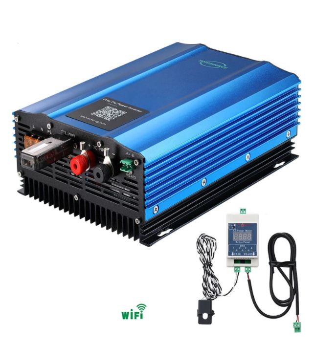

Der Soyosource 1kw, 1.2kw WR kann je nach modell 24V, 36V oder 48V
direkt ab akku einspeisen. Man kann die leistung über RS485 im rahmen
100W bis 600W vorgeben. MMPT solarpanel kann er auch, aber entweder
batterie oder panel, beides geht nicht. Mit porto ca. 200.- das teil.
Der kann auch nulleispeisung, ist aber nicht gerade genial gelöst.

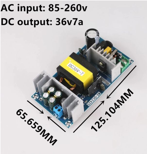

Ich hab 24V, zwei 100ah bleiakkus. Hab mir mal 24V 10A und 36V 7A
netzteile bestellt, 10 eur das teil. Mal schauen ob man die präzise auf
27.6 V oder gar 28,8V eingestellt bekommt. Steuern kann man das über
eine bias-einspeisung am DC-AC optokoppler.
