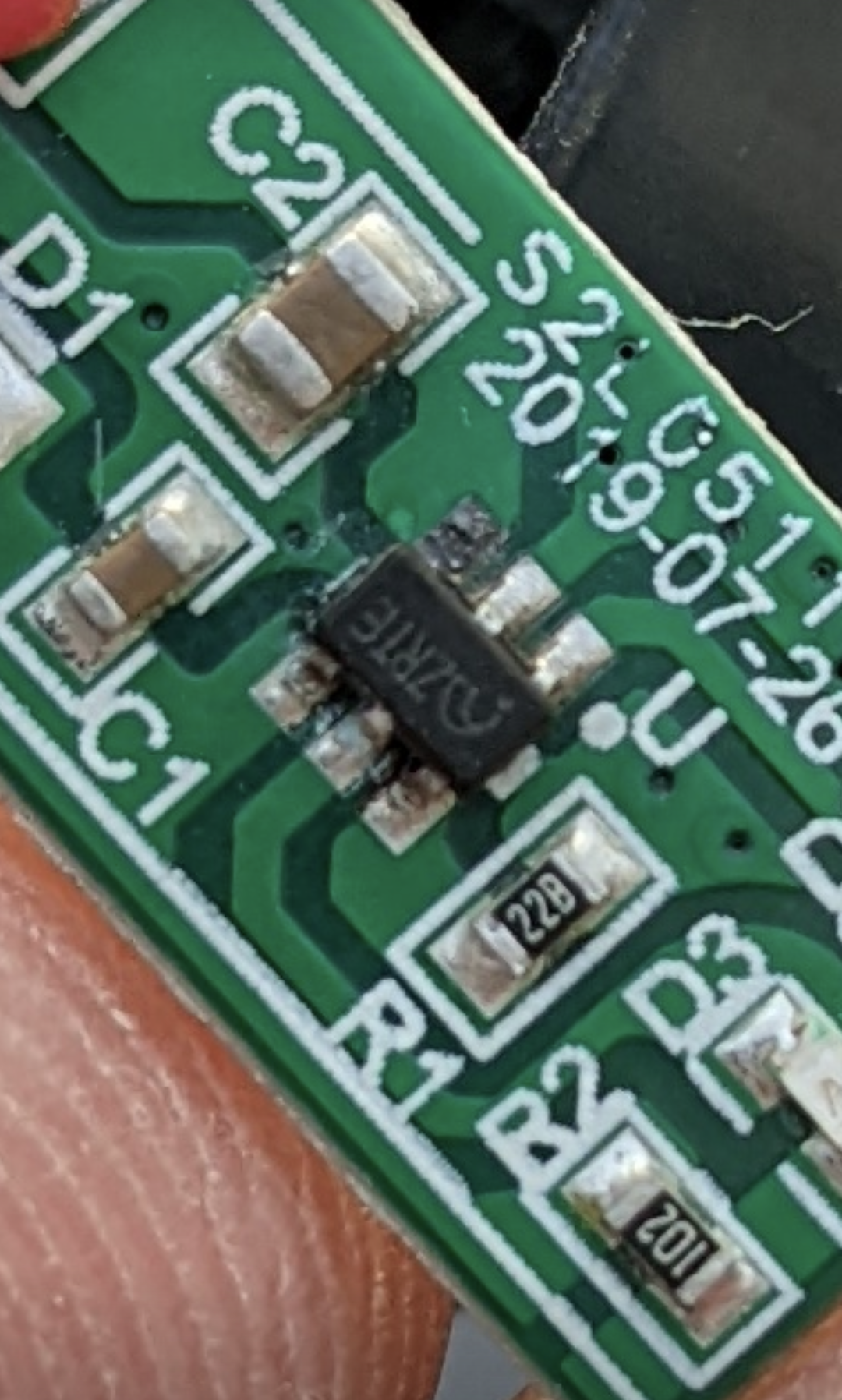

ich bin auf der Suche nach einem IC mit dem SMD Code "ZRTE". Leider bin
ich bisher bei Google nicht fündig geworden. Außerdem ist mir das Logo
des Herstellers unbekannt.
Der IC lädt einen 18650 Akku.
Seine Pin Belegung ist wie folgt
1 - LED
2 - GND
3 - BATT
4 - VIN
5 - LED
6 - RSET
Er dürfte baugleich zu HM4057 / TP4057 oder XT2055 sein. Diese gibt es
in unterschiedlichen Ausführungen.
Kennt jemand den IC oder den Hersteller?
Grüße
Jörg
Gast #7081516
Christoph db1uq K. schrieb:
> http://www.microne.com._cn/en/Products.aspx?cid=22
> der einzige in SOT23-6 ist der ME4055-N
https://datasheet.lcsc.com/lcsc/1809291612_MICRONE-Nanjing-Micro-One-Elec-ME4055AM6G-N_C82121.pdf
> könnte hinkommen mit der Pinbelegung
> Der Beitrag scheint Spam zu enthalten: ".cn/"
Das sehe ich auch so.
Habe im Datenblatt leider nichts zum Marking gefunden.
Ich danke euch
