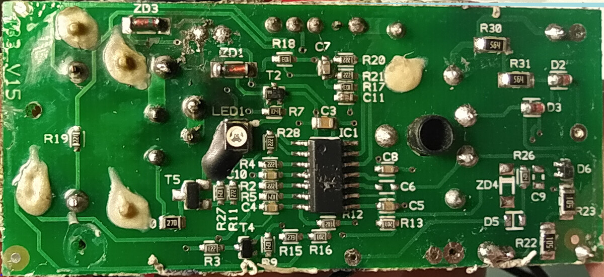

bei meiner Metabo SBEV 1000-2 Bohrmaschine ist die Drehzahlregelung
defekt. Beim unfachmänischen Erweitern eines Kreisloches in einer
Holzplatte mittels Schälbohrer, ist dieser öfters kurz hängen geblieben.
Nach einem hellen Blitz aus der Regelelektronik läuft die Maschine nur
noch auf voller Drehzahl.
Nachdem Austausch des anscheinend defekten Triac war der Fehler nicht
behoben und ich habe die Platine freigelegt. Auf dieser habe ich eine
völlig weggebrannte Leiterbahn gefunden (nach links und nach links oben
von ZD1) und festgestellt, dass die Zener Diode (ZD3) in keine Richtung
leitet. Der Kondensator oberhalb von ZD1 (10V 220nF) ist in Ordnung.
Ich denke, dass ich die fehlende Leiterbahn mit Drahtbrücken ersetzen
kann und die ZD3 austauschen muss. Wie kann ich in Erfahrung bringen,
was für eine Diode mit welchen Werten ich nehmen muss?
Vielen Dank und beste Grüße,
Jörn
OP
Danke Euch beiden. Ich habe gemessen und die Durchbruchspannung von ZD3
liegt bei 5,1V, während bei ZD1 keine Durchbruchspannung festzustellen
ist (bis 10V getestet). Da beiden Dioden am gleichen 10V Kondensator
anliegen und genau gleich aussehen, denke ich, dass sie den gleichen
Wert haben. Da ZD1 an der weg gebrannten Leiterbahn liegt, ist ihre
Beschädigung auch nahe liegend.
Natürlich ist die Wahrscheinlichkeit auch hoch, dass der IC1 über die
Beschädigung von ZD1 Schaden genommen hat.
Wenn das so ist, werde ich das ganze Teil (ja, Nr. 9 ist richtig)
tauschen. Dann hat sich das Ganze zumindest dahingehend gelohnt, dass
ich jetzt weiß, wie ich Zener Dioden messen kann.
