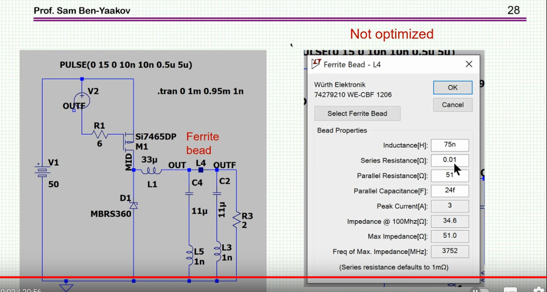

entsprechend auf 1/10 f_schalt.
Wenn hinter einem Schaltregler noch etwas ungewünschte Störungen sind,
sollen die ggf per zusätzlichem Ferrit gefiltert werden. Was mich zu dem
Aufhänger dieser Frage bringt.
In dem Video https://www.youtube.com/watch?v=OF5APcihfro werden
Störungen hinter einem Buck Konverter untersucht und am Ende per Ferrit
bekämpft. Es wird hinter dem Regler gefiltert, weil die Störung dort
entsteht aus Effekt der parasitären LC aus Drossel und
Speicherkondensator. Das ist also eine höherfrequente Schwingung.
Solche garstigen Spikes und Störungen kann man sich aber ja gut
vorstellen oder gesehen, daher habe ich mir gesagt, dass ich mich da
etwas reinwühlen muss.
Ich fasse etwas zusammen: der Speicherkondensator wurde in 2 Keramik C
aufgeteilt um Kapazitätsverlust durch dc bias auszugleichen. Zwischen
die Cs kommt der Ferrit ohne zusätzliche Dämpfung. (Wobei mir jetzt
auffällt, dass der Autor in der Simulation einen 2 Ohm Widerstand als
Last dahinter hat. Das wäre ja eine Dämpfung...)
Ich fragte mich dann ja wie geht man in dem Fall eigentlich ran, denn
irgendwelche Frequenzkomponenten unterhalb der crossover Frequenz, also
im induktiv Wirkenden bereich eines Ferrits, werden sich ja nicht
vermeiden lassen....

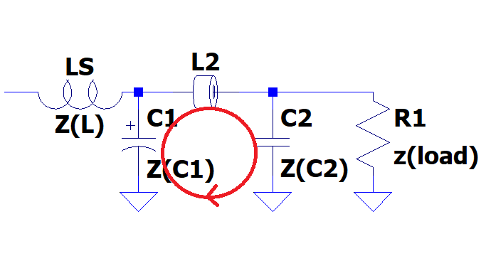

von Helge (Gast)
Der schwingkreis wird durch wenigstens 5 Bauteile bedämpft, das
funktioniert idR gut.
Bei Filter ist natürlich auch das Layout sehr wichtig. Im Schaltplan von
Helge geht C1 und C2 einfach nur auf GND. Wenn das z.B. ein GND Layer
wäre, dann würde die GND - Fläche wie ein Sender wirken und alles andere
verseuchen. Man sollte im Bereich eines Filters GND separieren und die
Störungen und dort totlaufen lassen.
Der Tipp mit Würth und LTspice ist schon für die Entwicklung von Filter
wichtig. Dazu gehören noch die Modelle der Kerkos.
Würth bietet auch die Unterstützung über RedExpert an.
https://redexpert.we-online.com/redexpert/
Über RedExpert kann man auch ohne Login in den Bauteilelisten schnell
die wichtigsten Parameter einsehen. Die interaktiven Diagramme helfen
bei der Vorauswahl der möglichen Kandidaten.

von Mark S. (voltwide)
DonDiego schrieb:
> Wie gehst du denn beim dimensionieren vor?
Wie schon gesagt - ich mache mir ein halbwegs realitätsnahes
Ersatzschaltbild und simuliere dieses in LTSpice.
Du kannst davon ausgehen, dass die Induktivität solcher Ferrite-Beads in
der Gegend von 1uH liegt. Dahinter käme nun ein Elko von z.B. 100uF mit
einem ESR von 1 Ohm (Hausnummer) und parallel dazu ein 1uF MLCC mit
einem ESR von vlt 10mOhm (je nach PCB-layout). Und schon hast Du einen
spike-Filter mit einer Resonanz um 15kHz mit einer ziemlichen Dämpfung.
Einfach mal in LTSpice eingeben und schauen wie der Dämpfungsverlauf
aussieht.
