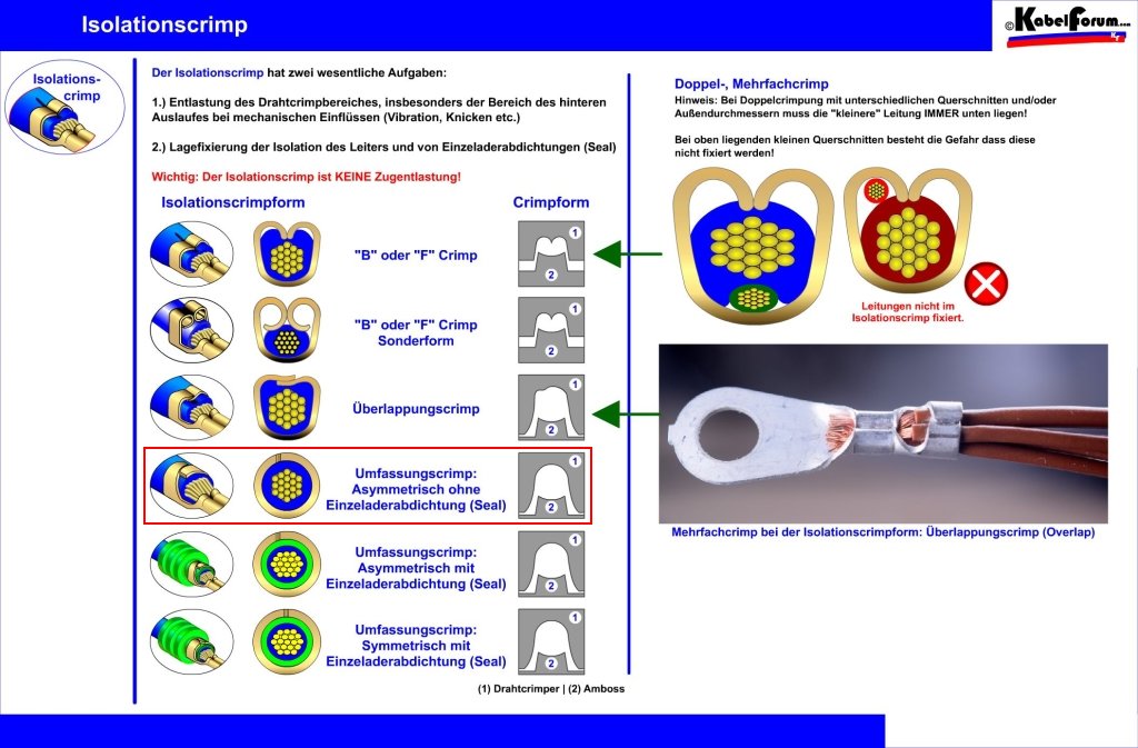

Ich habe mir vor einer Weile die Engineer PAD-11 Crimpzange zugelegt und
bin damit soweit zufrieden. Einige Kontakt haben allerdings eine
Zugentlastung welche einfach nur Kreisrund um das Kabel gepresst wird
(siehe Bild links). Wenn ich diese Kontakte mit der Engineer Zange
crimpe dann rollen sich die Kontakte, treffen sich in der Mitte und
stechen dann in das Kabel. Manchmal passt der Kontakt dann gar nicht ins
Gehäuse weil er zu hoch ist. Ich habe dafür auch schon eine Zange für
Aderendhülsen probiert. Das sieht dann in etwa so aus wie auf dem Bild
aber verformt den Kontakt sehr stark. Gibt es für diese Anwendung
irgendeine gute Universalzange <100€?

Wenn ich das Bild richtig deute, ist der Iso-Crimp versetzt, die Laschen
"legen" sich quasi rund um die Isolation, so wie von dir gewünscht.
Dann ist der Außendurchmesser der verwendeten Leitung für den
verwendeten Kontakt zu dünn.
Nimm eine dickere Leitung oder passende Kontakte.
Die Zange ist nicht das Problem, eine andere löst das Problem nicht.
Für DuPont nimm die, die der Hermann verlinkt hat.
Die habe ich auch und die funktioniert.
Bei Licy > 0,14qmm² wird es etwas knapp weil dann Isolation plus
Zugentlastung langsam an den verfügbaren Bauraum im Steckergehäuse
heranreichen. Geht aber.

Die von Hermann verlinkte Lektüre ist recht interessant. Dort wird auch
die IWISS SN-025 genannt welche noch ein Stück besser als soll als die
Preciva Zange. Die IWISS SN-025 hat den runden Crimp auch auf allen 3
Formen und die Preciva nur auf einem. Da diese runde Crimpform scheinbar
hauptsächlich bei Dupont Steckern vorzukommen scheint braucht man dort
wahrscheinlich nicht so viele verschiedene Varianten. Für 30€ bestelle
ich mir mal die IWISS Zange.

So wie ich das sehe, kann die SN-025 nur Dupont bzw. andere, aber keine
JST-XH Crimpkontakte, während laut Amazon Beschreibung die Preciva das
kann. Für die JST-XH Kontakte braucht man schmale Backen.
